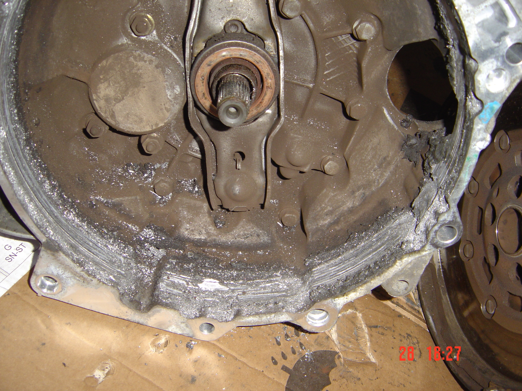

 Deutlich zu sehen: Der Abrieb, den die gebrochene ZMS-Feder von der Getriebeglocke weggefräst hatte.

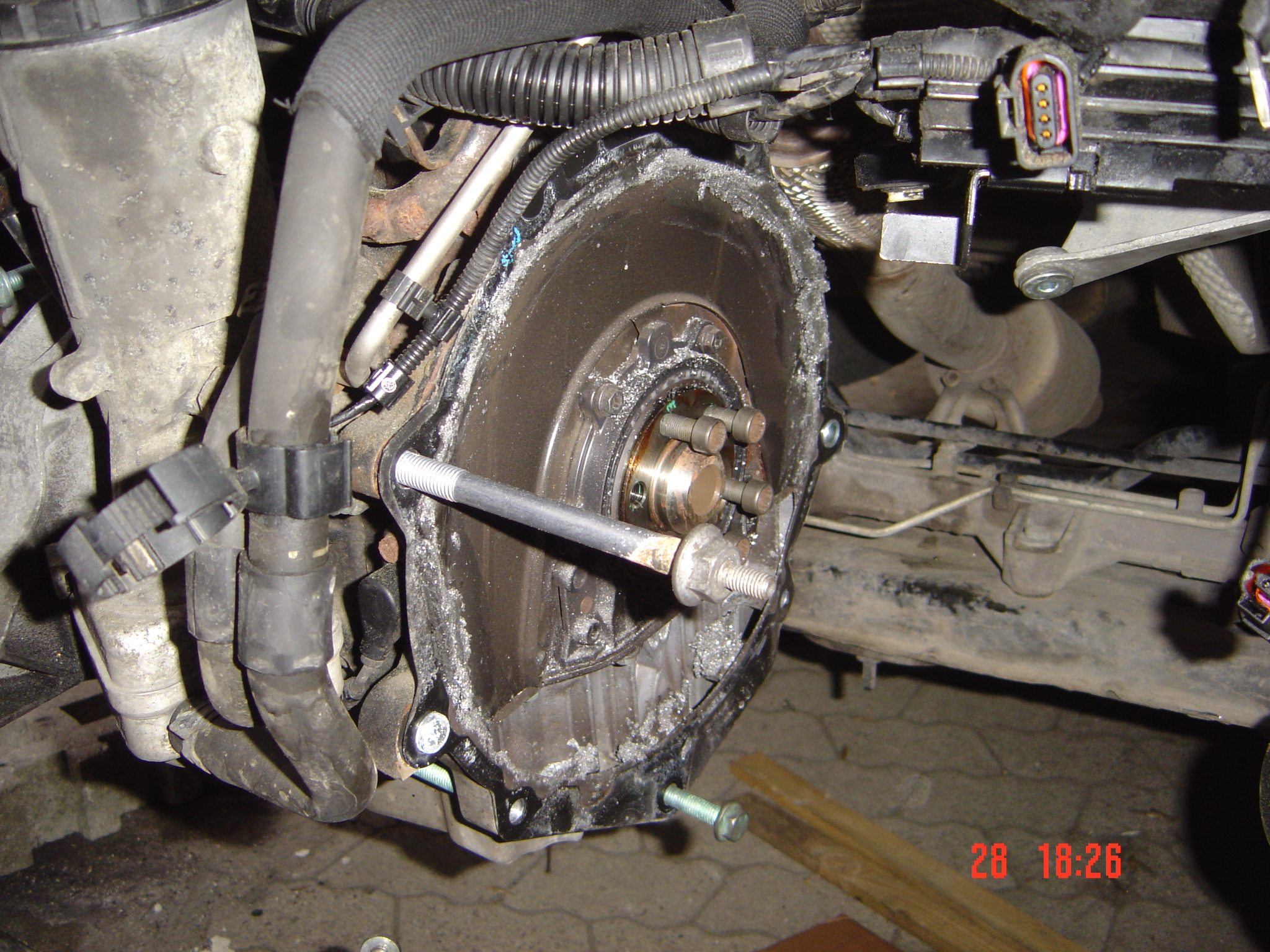

 Rest-Späne an der Motorseite vom Getriebegehäuse nach dem Abnehmen des ZMS.

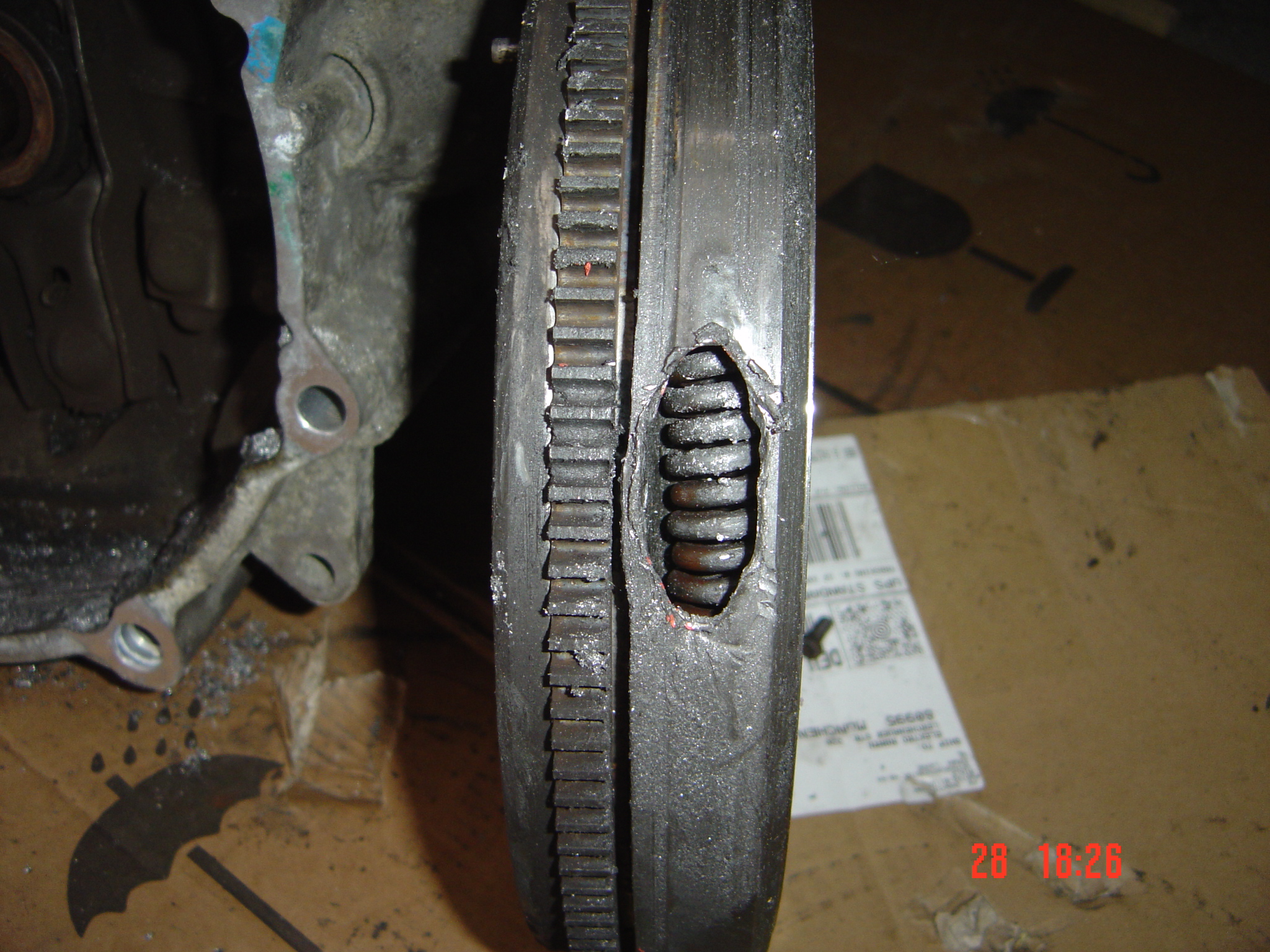

 Ach, wer schaut denn da aus dem Löchle raus? ;-)
Das ZMS steht hier quasi verkehrt herum!!
Die roten Farbreste kamen vom Ausbau, da es sich hier angeboten hatte, mit dem Stiel einer Wasserpumpenzange (war halt rot lackiert *g*) durch das Loch bei der Demontage gegenzuhalten.
Im Original-Schadens-Zustand hatte sich - hier am OBEREN Rand - sogar noch eine Federwindung außerhalb des ZMS befunden!

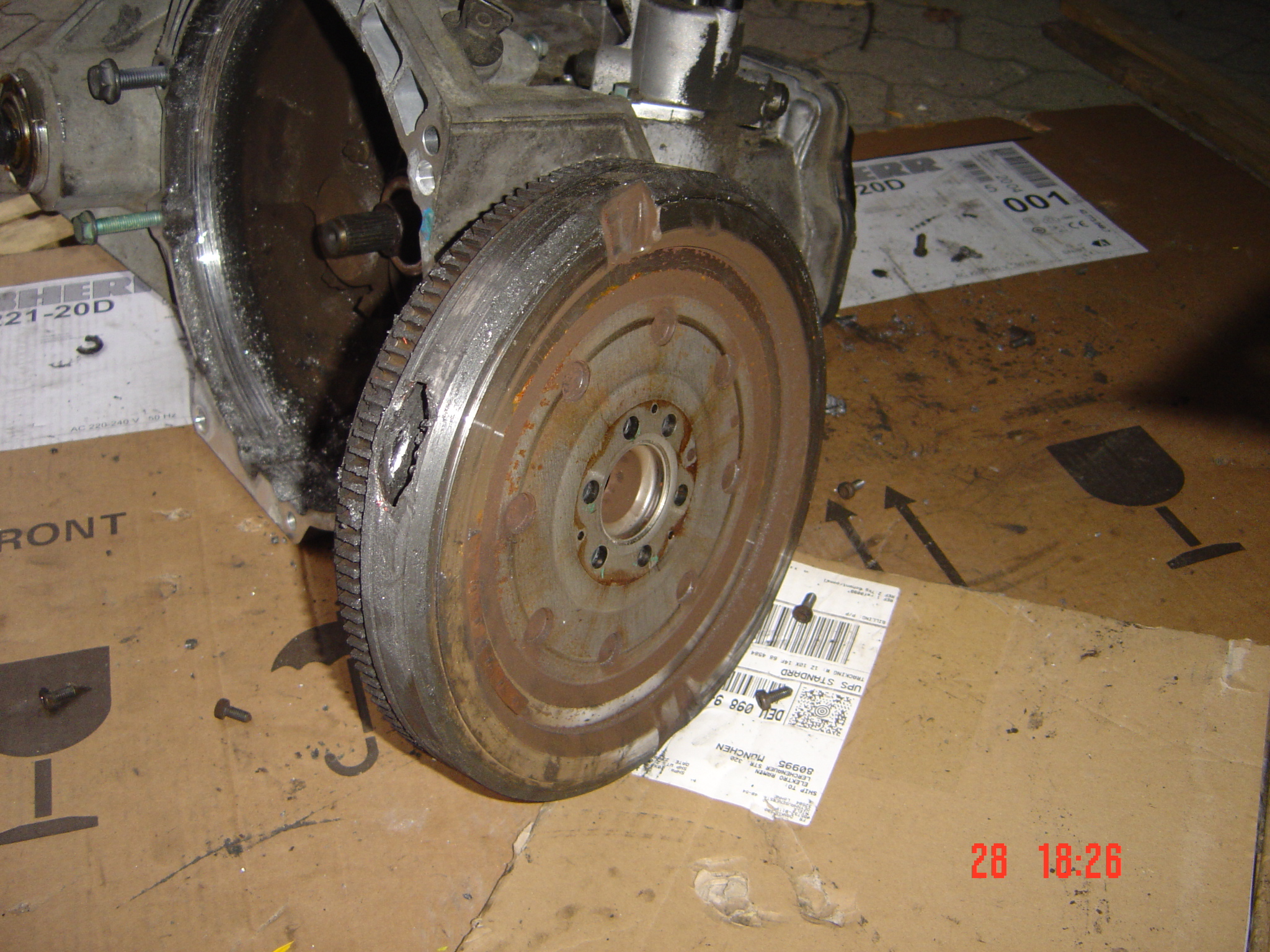

 Vergrößert sichtbar hätte sich die Feder auch Richtung Reibbelag der Kupplung durcharbeiten wollen! ...eine schlagartig nicht mehr trennende Kupplung wär sicherheitstechnisch nicht das Gelbe vom Ei gewesen...
 Dateigröße:  1.4 MB

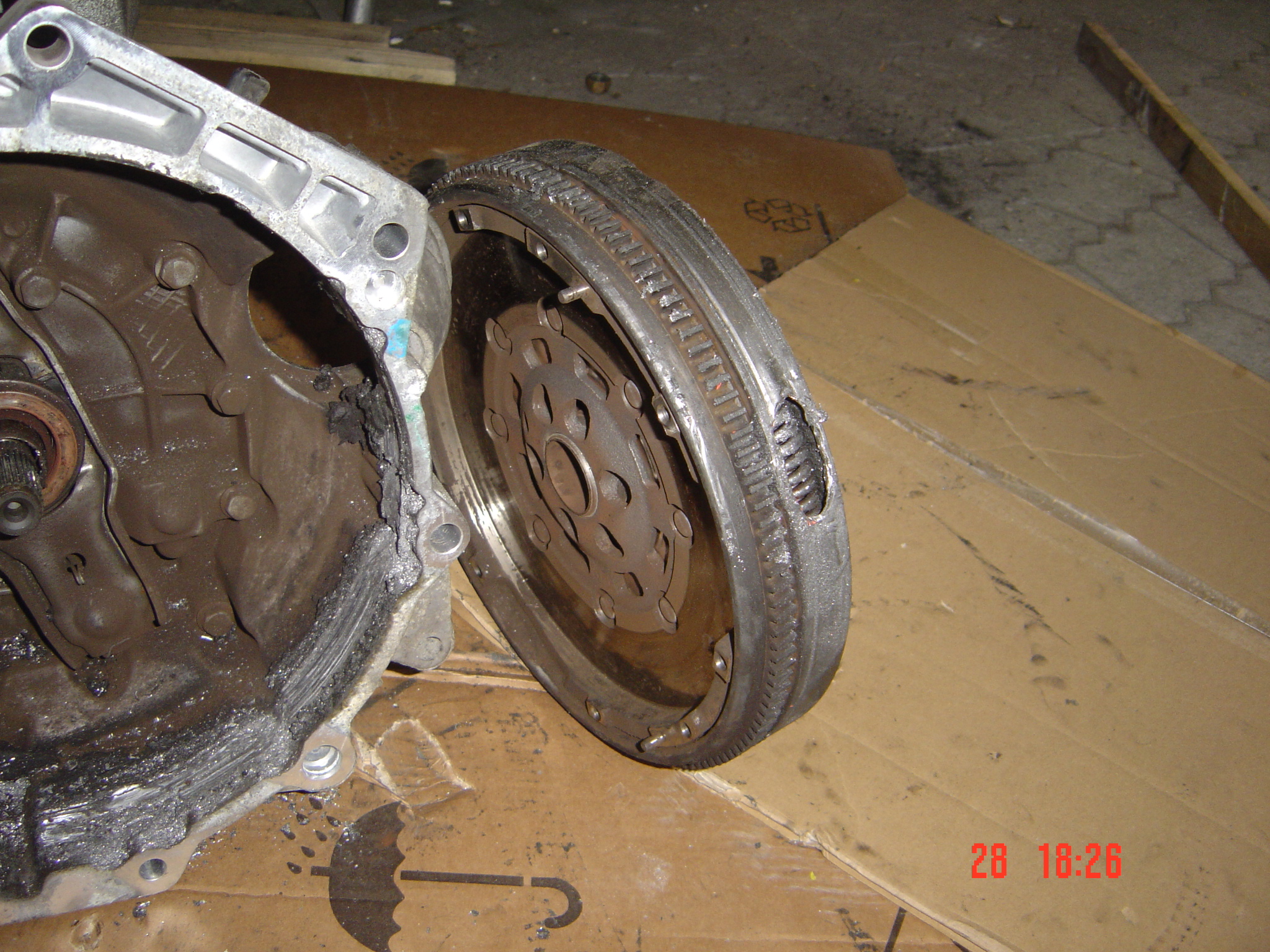

 Da wär die Feder vielleicht als nächstes rausgekommen ;)

 Totalansicht Getriebeglocke mit Abrieb durch ZMS.

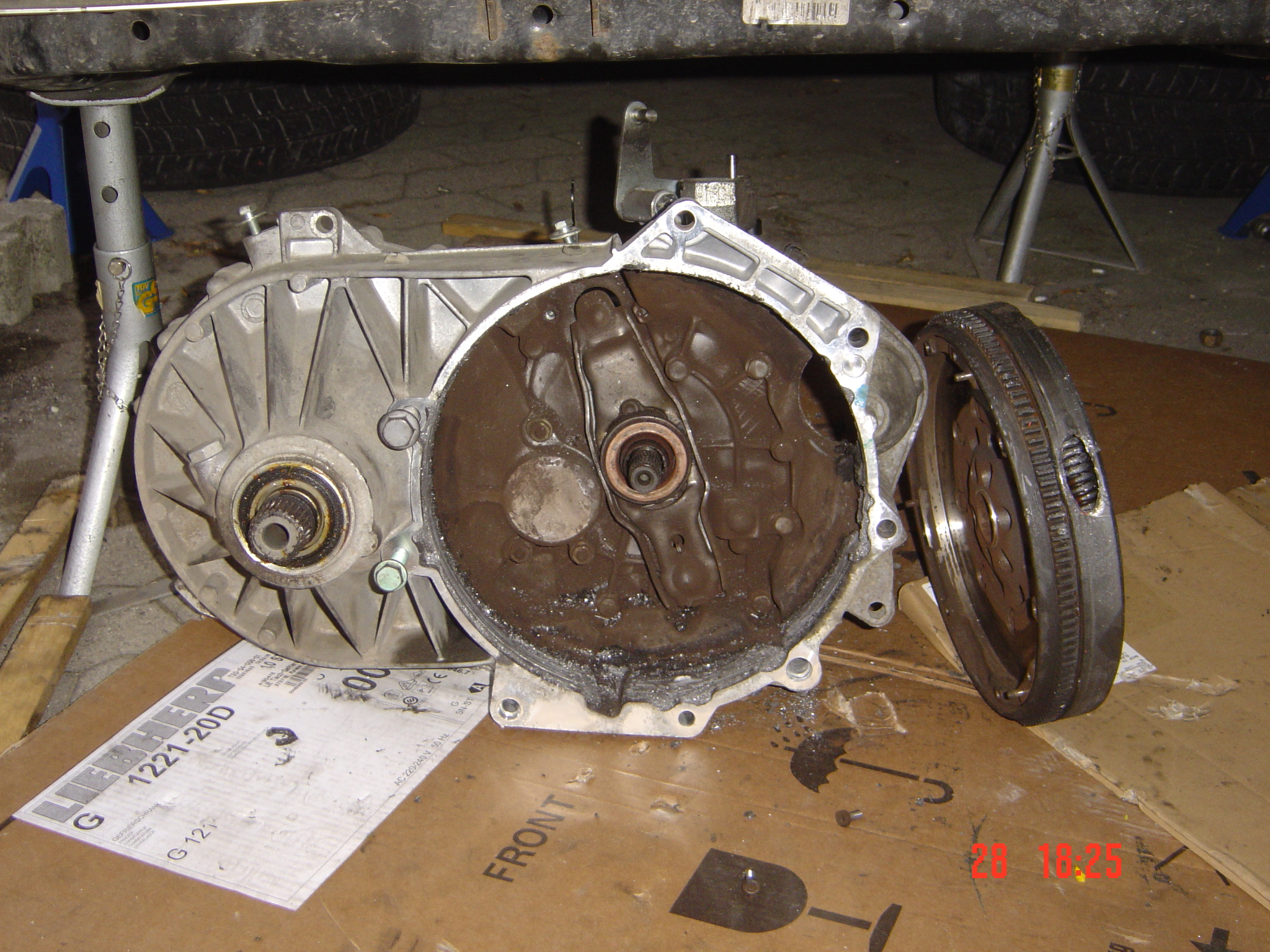

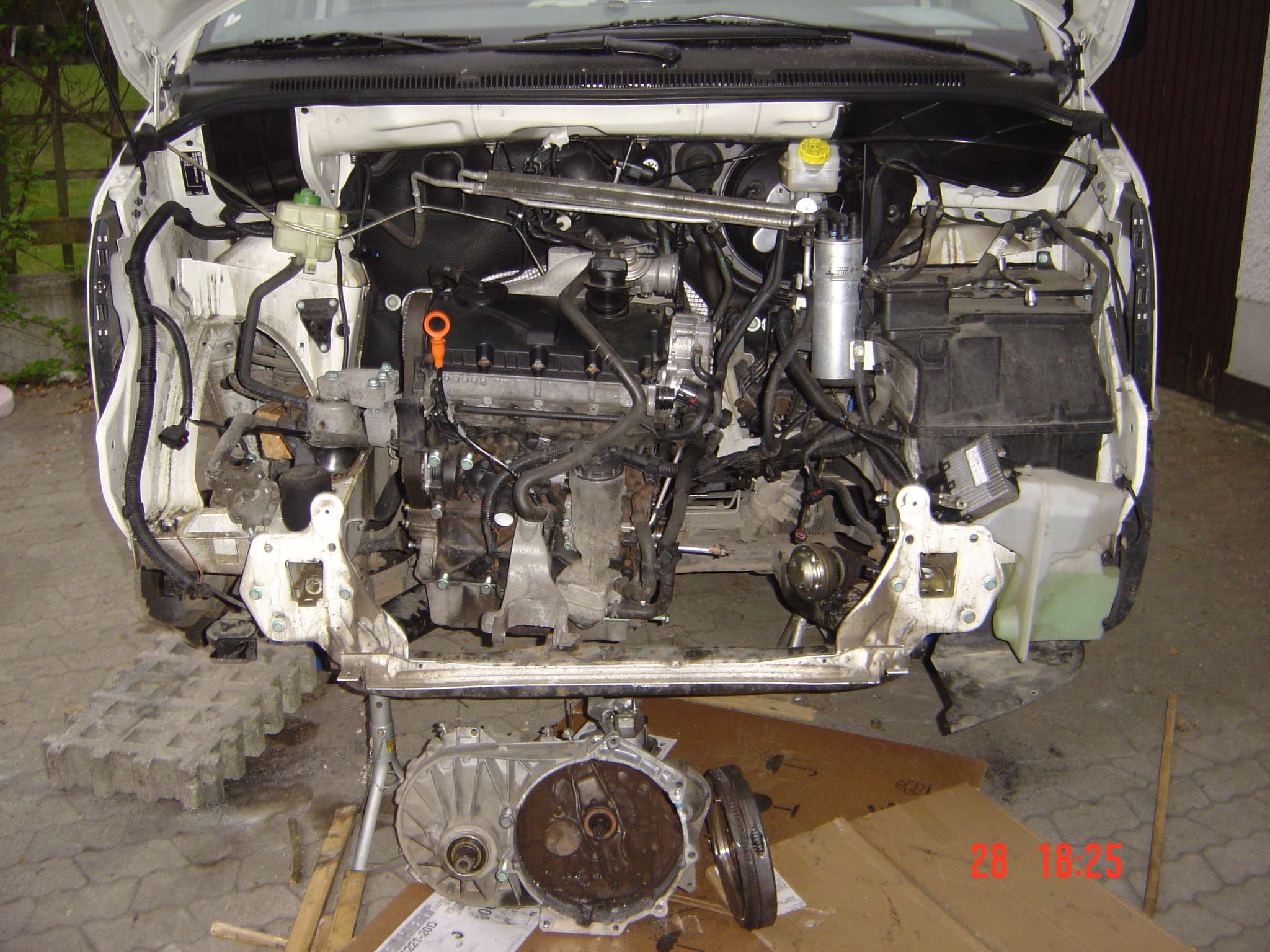

 Baustelle T5 ...als "klassischer Liegenbleiber"...
Nein, das Getriebe geht auch OHNE Hebebühne raus und OHNE den Aggregateträger zu entfernen *biiiieeeg* ;-))
