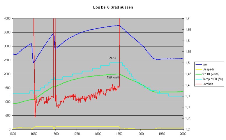

Beitrag15-10-2009, 22:05    Titel: FMIC (z.b. 3C) und maximale Temperatur Differenz Zitieren
So
ich bin heute mal zum Loggen gekommen.
Draussen waren es 6 Grad.
Motor 61 Grad, dann zur Autobahn gefahren.
Start der Messung ca. 90 Grad Motor - ging bis 98 Grad.
Leider konnte ich nicht länger durchziehen, wegen der Saarländer icon_smile.gif
 Dateigröße:  45.87 KB
 Angeschaut:  12543 mal
