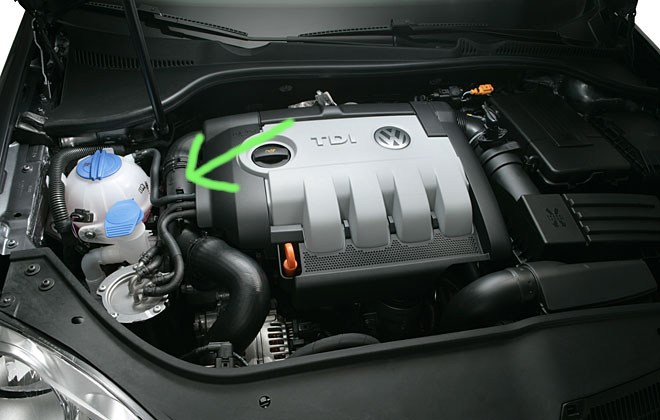

Beitrag09-09-2009, 0:22    Titel: ladedruckanzeige an golf 5 anklemmen... Antworten mit Zitat
hi,
habe das vorhin nach feierabend grade bei uns inner werkstatt gemacht,
habe in den ladeluftschlauch der vorm motor sitzt, also der aus hartkunststoff ist nen loch gebohrt, gewinde reingedreht und nen nippel reingedreht, schlauch verlegt, angeschlossen und es funzt, es ist dicht und geht wunderbar.
habe bei der fahrt nen druck von ca 1,1bar
gruß
Beitrag09-09-2009, 8:55    Titel: ladedruckanzeige an golf 5 anklemmen... Antworten mit Zitat
Was hast du mit den Spänen gemacht, die INS Bohrloch gefallen sind ?
Zum Anschluss selbst: Du meinst da ???
 Dateigröße:  55,63 KB
 Angeschaut:  10671 mal
krissyboy
KFZ-Schrauber seit: 06.09.2009
Beiträge: 17
2004 Volkswagen Golf
Beitrag10-09-2009, 7:09    Titel: ladedruckanzeige an golf 5 anklemmen... Antworten mit Zitat
das iss der gummi schlauch, wenn du den ein wenig weiter runter verfolgst kommt harplastik rohr, da hab ich das reingemacht.
Die späne habe ich alles rausgemacht aus dem rohr, habe das rohr ausgebaut, so kann ich mir sicher sein das nix passieren kann icon_wink.gif
