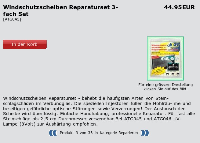

leider hat es mir heute nachmittag einen Stein gegen die Scheibe geschleudert.
Mit Carglass habe ich bis jetzt gute Erfahrungen gemacht, möchte ich aber aber aus Zeit- und Entfernungsgründen vermeiden.
Hat jemand Erfahrung, ob so ein Set etwas taugt um den kleinen Krater zu füllen?
Er ist nicht sehr tief, erfahrungsgemäß rubbeln solche Stellen aber langfristig die Gummikante der Scheibenwischer an und sorgen damit und u.a. dem 'Wasserreservoir' im Krater für nervige 'Wasserstreifen' beim Wischen. icon_cry.gif
UV-Lampe zum EPROM-Löschen ist vorhanden.
 Steinschlag in Windschutzscheibe, Krater füllen
 Dateigröße:  50.33 KB
 Angeschaut:  2584 mal

Servus!
Von solchen Self-Rep.-Set's kann ich nur abraten, da Du hiermit den Steinschlag definitiv nicht luftfrei füllen können wirst.
Und ist das Füllerharz erstmal drin, geht hinterher eine fachmännische Reparatur via Unterdruck-Füllung auch nicht mehr.
Abgesehen davon mußt Du das RepSet bezahlen; eine Steinschlag-Rep. zahlt i. d. R. die Teilkasko ohne Anrechnung der meißt gewählten SB *tip-geb*
Wenn der Steinschlag an einer absolut unauffälligen Stelle ist, kannst es ja mal probieren, denn wischerschonend ist es durchaus icon_wink.gif

das wurde auch mal im TV in einem Motormagazin getestet, mit vernichtendem Ergebnis aus den vom DieselBär angesprochenen Gründen...
Beim professionellen Instandsetzen wird der Riss evakuiert und dann das Harz quasi durch den Unterdruck bis tief in den Riss gesaugt - und wenn man selber tätig wird, geht das eben nachher nicht mehr - ich würds auch lassen.
Leider find ich den Link zu dem Test grade nicht, war damals wenn ich mich richtig erinnere ein Audi Q7...
