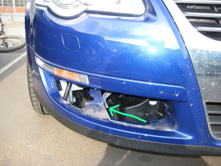

Hier noch ein Fahndungsbild vom letzten Aufenthaltsort meines Tieftonhorns.
Der Nebler ist uebrigens NUR direkt ins Platik geschraubt - keine Blechfedermuttern mehr (billisch billisch).

Hihi...sieht etwas aus wie ein Unfallfoto: Frontteil "defekt" und Fahrrad in Bodenlage....
Duck und weg...
| Nach oben |
Profil PN |
dieselmartin Profi-Schrauber
20-06-2007, 16:17 Titel: Wo ist die TieftonHupe am 3C |
Zitieren |
Ups, stimmt.
und am Rad ist sogar noch das rechte Gabelrohr rausgebrochen !!!
