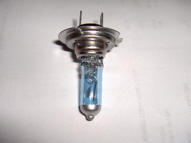

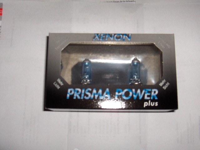

Beitrag26-01-2010, 17:46    Titel: Prisma Power plus Antworten mit Zitat
Die Blaue Färbung ist auf dem Bild übertrieben dargestellt, ist viel blasser

Gruß, der Teileklaus
