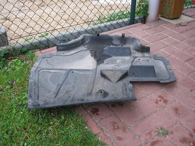

ich hatte mich immer ueber die seltsamen Lufteinlaesse an der Schallschutzwanne beim Ibiza 6K GP01 ASV gewundert.
Letztens hab ich gesehn, dass auf der InnenSeite der Wanne eine Rampe ist, die offensichtlich die eingelassene Luft nach OBEN auf den Turbo leitet.
Haben das noch mehrere TDIs und ist es wirklich noetig oder eher "Design" ??
Mein 1Z hat immerhin schon ne Schallschutzwanne icon_smile.gif Aber mit offener Oelwanne.

ach, dazu ist der Kram da icon_wink.gif So genau habe ich das noch nie analysiert bzw. mir keine Gedanken drueber gemacht.
Aber immerhin kann ich ein Bild des fraglichen Teils beisteuern.
Der ASZ-Polo hat diese Laderkühlung nicht.

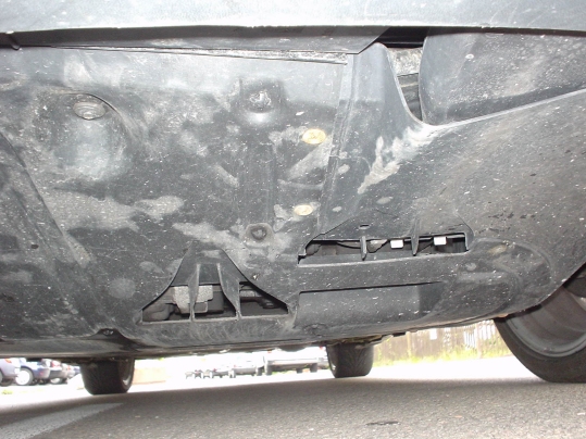

Aber ihr stimmt mir doch zu, dass das offensichtlich zur Kuehlung des Turbos ist (zumindest der Einlass und die Rampe in der Wanne) icon_question.gif
Wozu der Einlass vor der Wanne, zu dem die auf dem Bild rechte Rampe (in der Wanne) gehoert, gut ist, weiss ich nicht - evtl. Getriebe ???
Hier die schon von Jan gezeigte Wanne von unten-vorne.
Da sieht man schoen, dass da ganz bewusst ordentlich Luft rein soll.

Beitrag11-06-2005, 21:08    Titel: welche Turbos sind noch Aussenluft gekuehlt Zitieren
Hat nicht der ARL im GolfIV auch Luftschläuche aus der Frontlippe in Richtung Turbo bzw. Getriebe?
Julian
Beitrag12-06-2005, 10:00    Titel: welche Turbos sind noch Aussenluft gekuehlt Zitieren
Lecker, wenn ich da an den Winter denke und daß der gesamte Schmutz von unter dem Fahrzeug an den Turbo und seine vermeintliche VTG geworfen wird. Wieder mal ein sinnloser ING-streich! icon_rolleyes.gif
Meine AWX Bodenwanne ist geschlossen, sind bloß 2 Einschnitte drin, um den Unterboden entlang der Abgasanlage mit Luft zu versorgen.
Mein Ex-G4 ALH hatte son Unsinn auch nicht.
Der G4 ARL hat eine Getriebekühlung seitens der Frontlippe.
*immermunterSchmutzindenMotorraumbefördert*
