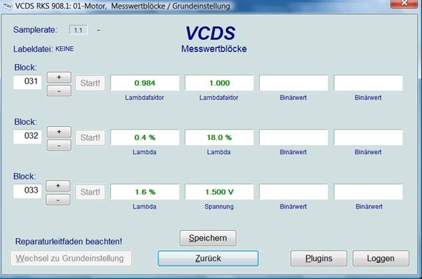

Frage zum MWB 032, was da faul sein könnte?
Der Wert in Feld zwei ist, wenn ich den Reparaturleitfaden richtig lese, ein Indiz für einen zu mager laufenden Motor. Der Wert geht erst runter, wenn man ordentlich Stoff gibt. Im Teillastbereich tut sich eher nichts. Feld 1 ist OK. Habt Ihr eine Idee, was naheliegt?
Gruß Stephan
Ist ein Benziner V6/204 PS im T4
 MWB 032, Benziner V6/204 PS im T4

Beiträge: 18135
Beitrag21-02-2010, 9:33    Titel: MWB 032 Feld 2 Zitieren
Hallo Stephan,
eine Labeldatei für Dein Steuergerät ist leider momentan nicht in den VCDS Redirections drin, für die entsprechenden Messwertblöcke dürften aber mit ziemlicher Sicherheit folgende Annahmen zutreffen:
030,0,Status Lambdasonden
030,1,B1-S1 (G39),,Sollwert: 111\n\n1xx - Lambdasondenheizung ein\nx1x - Lambdasonde betriebsbereit\nxx1 - Lambdaregelung aktiv
030,2,B1-S2 (G130),,Sollwert: 111\n\n1xx - Lambdasondenheizung ein\nx1x - Lambdasonde betriebsbereit\nxx1 - Lambdaregelung aktiv
031,0,Lambdaregelung
031,1,Lambdawert,Bank1 (IST-Wert)
031,2,Lambdawert,Bank1 (SOLL-Wert)
032,0,Lambdaregelung - Lambda-Lernwerte
032,1,Lernwert,Leerlauf,Sollwert: -5.4...+5.4 %
032,2,Lernwert,Teillast,Sollwert: -10.0...icon_smile_thumb_up.gif0.0 %
033,0,Lambdaregelung Lambda-Regelwerte
033,1,Bank 1,Lambdaregler,Sollwert: -10.0...icon_smile_thumb_up.gif0.0 %
033,2,B1-S1 (G39),Sondenspannung,Sollwert: 1.40...1.60 V
Siehe:
/viewtopic.php?t=21836
D.h. Dein Motor läuft bei Teillast zu mager.
-> Einspritzdüsen verschmutzt?
-> Datenstand original?
Bitte mach' doch mal ein Steuergeräteabbild (VCDS > Anwendungen > Steuergeräteabbild (MAP)) und maile dies an sebastian at ross-tech.com.

Edit: Zur Sicherheit noch folgende Nachfrage: Der Ablesewert von Feld 2 des MWB 032 ist der im Leerlauf abgelesene Wert. Das ist doch zunächst richtig so?
Edit2: Gibt Feld 1 im MWB 031 in diesem Zusammenhang noch einen Hinweis, den man einbeziehen müßte? Der Lambda-Wert liegt nämlich im Leerlauf öfter mal unter 1, das Gemisch ist also zu fett? Und welchen Schluß muß man daraus ziehen?
Einerseits heißt das doch, dem MSG kommt das Gemisch zu mager vor und die Lambdaregelung sagt gleichzeitig, das Gemisch sei zu fett. Das verstehe ich nun gar nicht mehr.
Gruß und Dank
Stephan
Beiträge: 18135
Beitrag21-02-2010, 18:04    Titel: MWB 032 Feld 2 Zitieren
ist völlig egal, es handelt sich um den Lernwert für den Teillastbereich. Dieser wird über einen längeren Zeitraum mit Hilfe der Regelabweichungen Lambda-Soll / -Ist gebildet.
Er sorgt dafür, daß das Steuergerät nicht erst rumregeln muss, sondern auf Anhieb die richtige Spritmenge für den gewünschten Lambdawert erwischt.
MWB031 zeigt den momentanen Soll- und Istwert.

zu 1. habe ich kapiert
Zu 2. da bin ich mir nicht ganz sicher: Feld 1 (Sollwert?) unter 1 bedeutet, dass er mehr anfetten soll und wenn Feld 2 (Istwert?) bei 1 liegt, ist's OK?
Stephan
Beiträge: 18135
Beitrag21-02-2010, 19:36    Titel: MWB 032 Feld 2 Zitieren
Es ist normal, daß der Istwert immer etwas pendelt...
