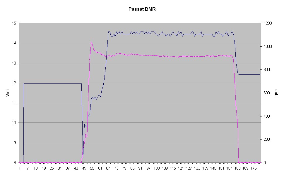

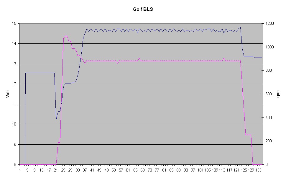

Ausser, dass der Passat mit 55 Tkm deutlich stärker mit der Spannung einbricht (8,2 Volt) als der 121 Tkm Golf (10,26 Volt).

Beitrag07-12-2009, 9:51    Titel: hand-made Start-Stop / generelles Startverhalten Zitieren
Hier mal meine Kaltstartversuche:
Kühlwasser 7-9 Grad.
Licht aus, Innenlicht aus, Kupplung getreten, Vorglühen beendet (Passat 2s, Golf 1,61 s).

Schaut euch doch mal beim Passat die Leerlaufspannung des Bordnetzes VOR dem Start an icon_exclaim.gif
...unter 12,00 Volt ist entweder leer oder i. A. (= sulfatiert, zu hoher Innenwiderstand!)... *klug-scheiß*
@MartinProfil anzeigen: Martin
Hast Du schonmal versucht ersatzweise eine neue/bessere Batterie einzubauen und mit dieser den Test - wie oben aufgezeichnet - exakt zu wiederholen?

Beitrag08-12-2009, 10:47    Titel: hand-made Start-Stop / generelles Startverhalten Zitieren
Bär,
noch nicht.
Der Golf hat ne 61 Ah (2 Jahre, 121 Tkm).
Der Passat ne 70 Ah (2,5 Jahre 55 Tkm).
Ich werde einfach mal tauschen - auch wenn Passat-Batterie in Golf evtl nicht passt.
Der Golf fuhr viel Autobahn, der Passat wilden Mischbetrieb mit viel Stadt und 2 Missgeschicken (einmal leer gezogen und einmal fehlerhafte Starthilfe)

Beitrag08-12-2009, 11:53    Titel: hand-made Start-Stop / generelles Startverhalten Zitieren
Wäre das die echte Leerlaufklemmenspannung, dann würde sie einen TDI bestimmt nicht mehr starten.
Also war sie entweder noch belastet (z.B. von GK, obwohl die Wendel im KI schon aus ist -> "Bereitschaftsglühen"), oder irgendwo im Weg der Logdaten ist ein Anpassungsfaktor o.ä. daneben.
Beitrag08-12-2009, 11:58    Titel: hand-made Start-Stop / generelles Startverhalten Zitieren
Ulf
(1) Die Spannung stimmt - ich habe gerade nochmal MotorSTG und Voltmeter direkt an der Batterie verglichen.
(2)
das Log sagt vor dem Start:
01010000 = Kein Vorglühen
und
Versorgungs-spannung V 11,97
anbei die Logs. Beim Passat hab ich abends an einer Ampel noch einen Warmstart geloggt.
LOG-01-001-012-xxx_Golf.CSV.xls
