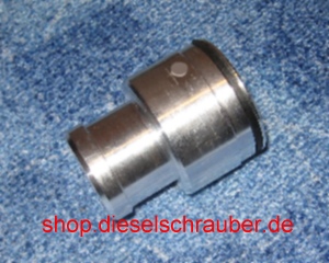

das ALH hat normalerweise keinen Clipverschluss, Du kannst den 'originalen' Schlauch mit einen 'Clipadapter' verwenden.
Habe gerade Deine Bestellung von damals rausgekramt:
__ Schlauchadapter ist notwendig.
 Adapter für (Original)-Schläuche an Lader mit Clipanschluss.

Den Schlauchadapter habe ich damals von Dir als Beigabe erhalten und natürlich auch eingebaut.

Nun baut man den VP2 an(oder welchen Turbo mit seitlichem Clipausgang auch immer man montieren möchte) .Am besten noch ohne Ölleitung usw. und steckt den Adapter in den Clipanschluss vom Lader.
