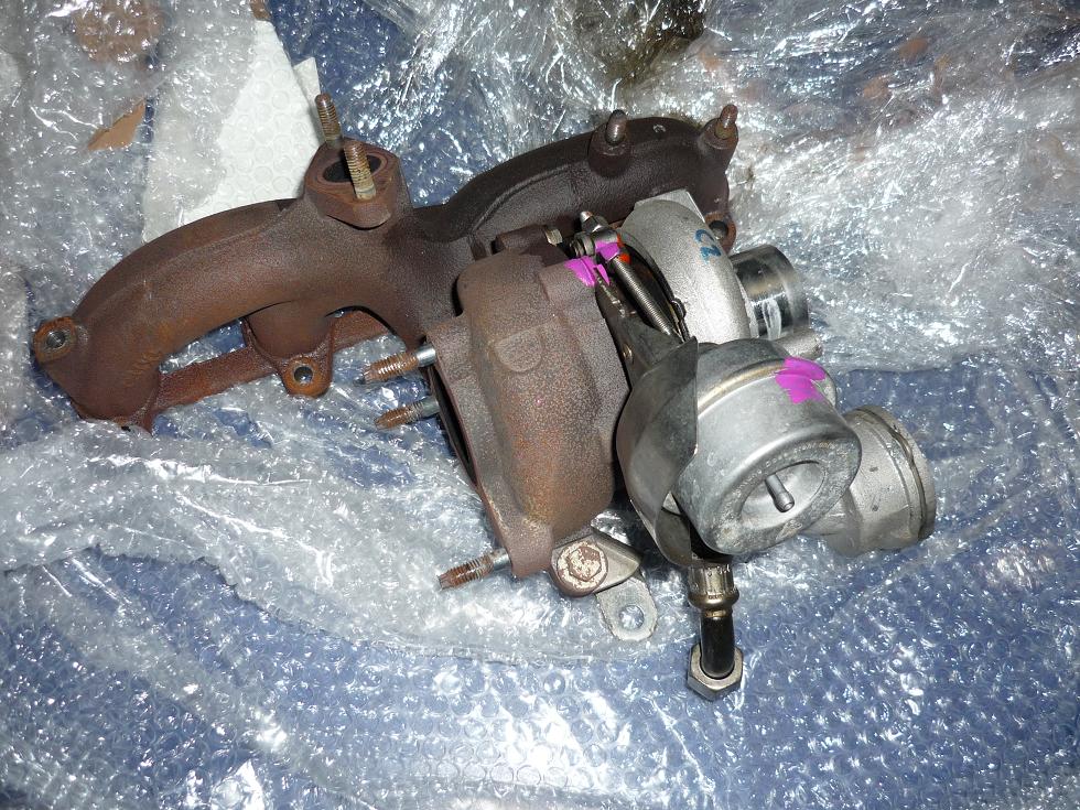

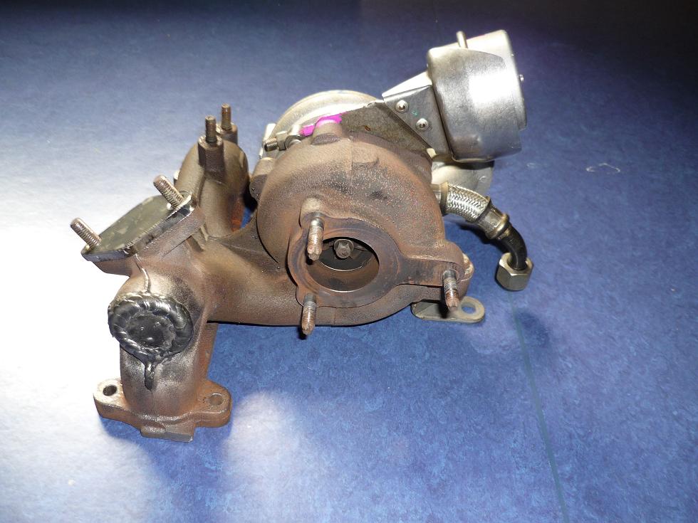

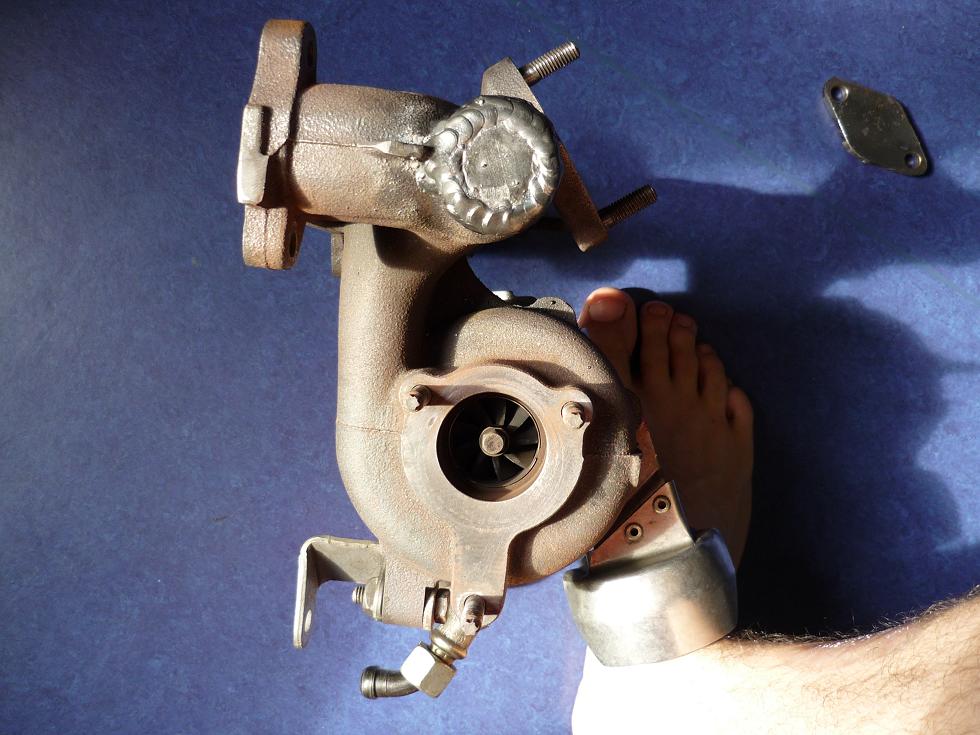

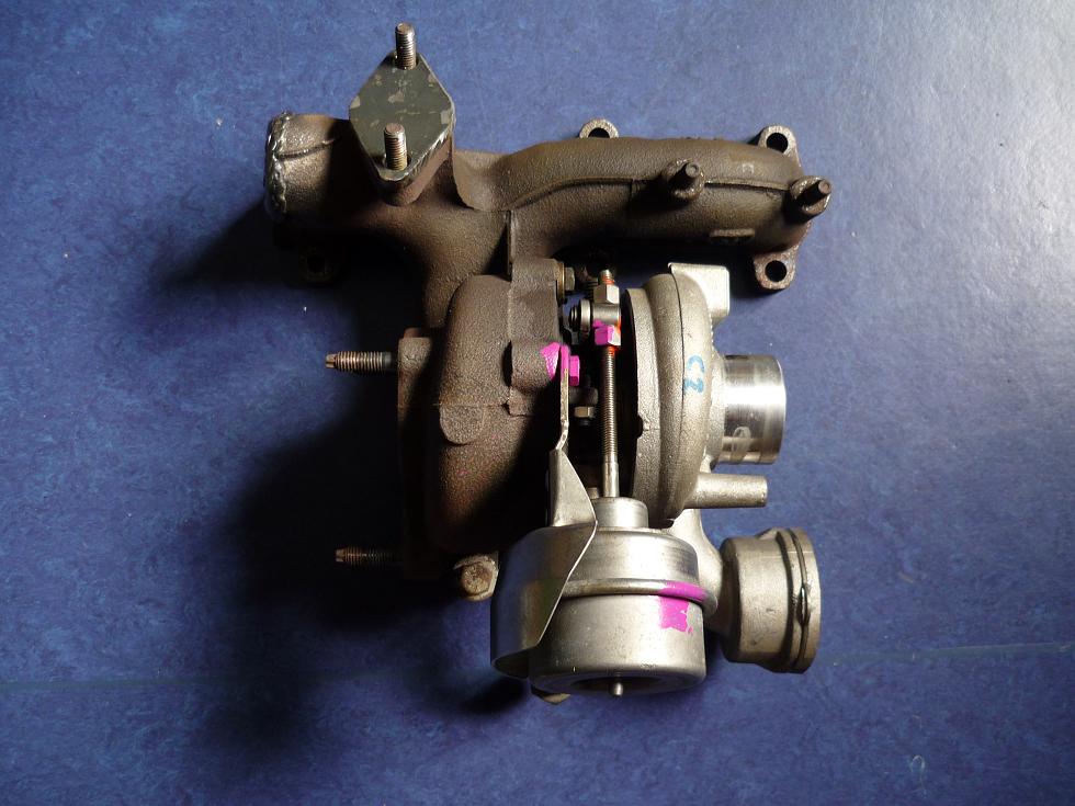

goldrichtig
deswegen seh selbst:
Bin wieder zu meinem Meisterschloßer (eigendlich in Rente, arbeitet immernoch )gefahren und hab ihm vor diese neue Aufgabe gestellt. Problem ist, dass man Guss verdammt schlecht schweißén kann, eigendlich garnicht, wenns reiner Stahlguss ist. Zum Glück war mein Gusskrümmer nicht rein sondern vermischt. Also bedingt schweißbar! Dank seinem Können und seiner Erfahrung hat ers aber hinbekommen und es sieht verdammt gut aus!
 Umbau: 1.9TDI Turbolader in den 1.4TDI einbauen
 Dateigröße:  111,82 KB
 Angeschaut:  10593 mal
 Dateigröße:  105,76 KB
 Angeschaut:  12640 mal
 Dateigröße:  107,22 KB
 Angeschaut:  10786 mal
 Dateigröße:  198,67 KB
 Angeschaut:  10368 mal
Beitrag09-11-2008, 17:02    Titel: Umbau: 1.9TDI Turbolader in den 1.4TDI einbauen Antworten mit Zitat
Ah ja: ein amputierter Laderkrümmer - schön gemacht *gg*

Beitrag09-11-2008, 17:10    Titel: Umbau: 1.9TDI Turbolader in den 1.4TDI einbauen Antworten mit Zitat
Super Schweißnaht!
Will die Sache nicht madig machen- aber ist das strömungstechnich nicht besser, gleich die ganze AGR- Flanschsache mit abzutrennen und eine Krümmung zu formen?
Ein Deckel musste ja doch drauf, zum Verschließen.
Ist der freie Durchmesser jetzt größer, oder ging es nur um den Turboflansch?

KANE326 hat folgendes geschrieben:
was meinst du mit freier Durchmesser?!
Der innere Abgasrohr Durchmesser vom Krümmer, im Vergleich zu vorher
Gruß, der Teileklaus
Fiat 500, Einkaufswagen
KANE326
KFZ-Schrauber seit: 30.04.2007
Beiträge: 85
Beitrag09-11-2008, 20:33    Titel: Umbau: 1.9TDI Turbolader in den 1.4TDI einbauen Antworten mit Zitat
gleichgroß
