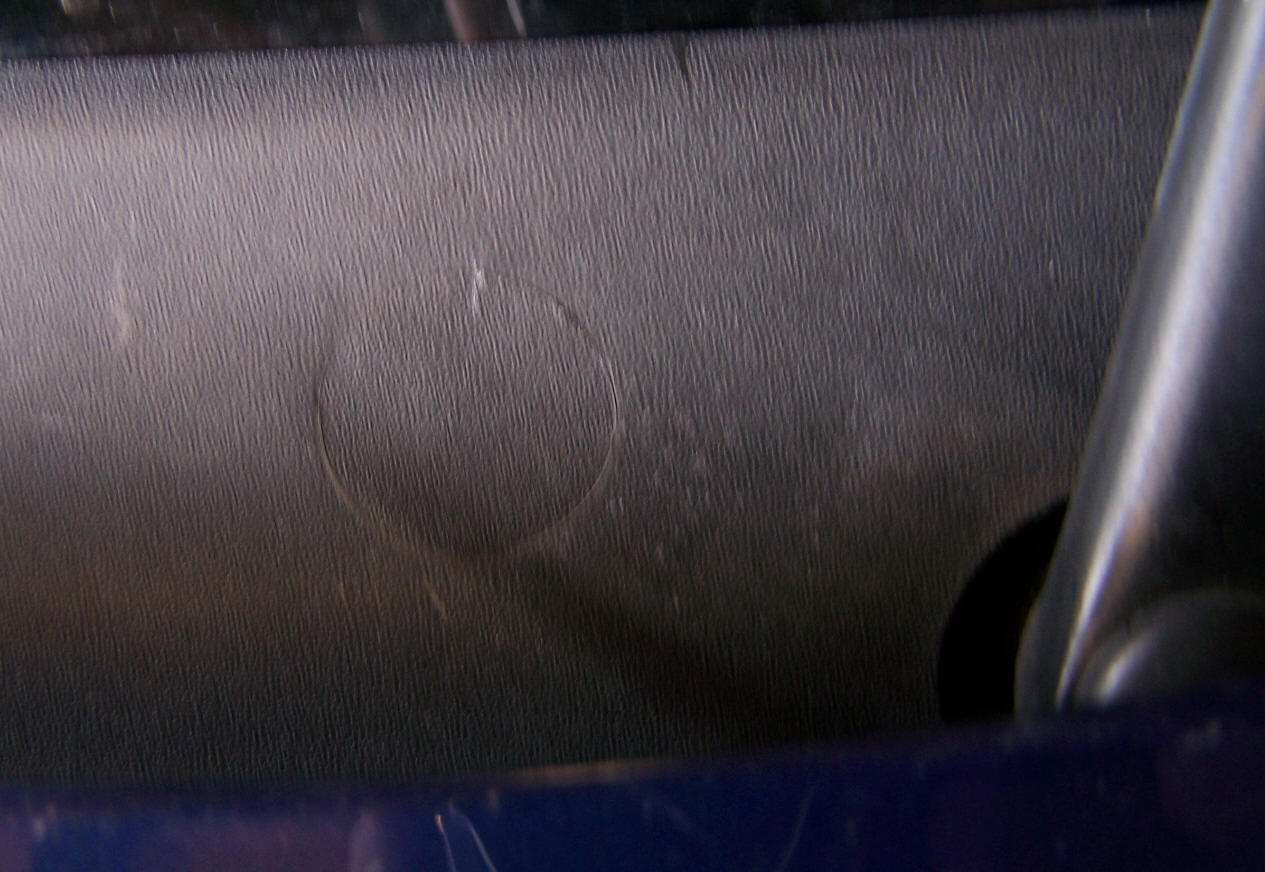

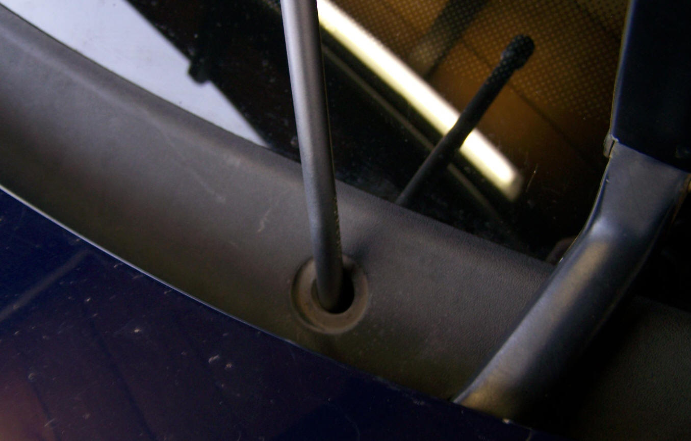

Beitrag10-04-2010, 18:04    Titel: Passat TDI 3BG springt manchmal nicht an Zitieren
Zugang zum Relaiskasten, Passat 3BG: Und wenn Du mal den Blindstopfen rausmachst?

Beitrag10-04-2010, 22:16    Titel: Re: Relais 219 im Motorsteuergehäuse Zitieren
ToniToni hat folgendes geschrieben:
Nun habe ich im Internet recherchiert: Wischarme und Klammern ab ist ja kein Problem - aber die Demontage des geklebten (!) Windabweisers soll im besten Fall unter dem Brechen dieses Stückes, im ungünstigsten Fall unter dem Brechen der Scheibe demontierbar sein.
Ich kann es nicht glauben, dass VW Sicherungen und Relais in einem Kasten verbaut und diesen dann mit anderen Teilen "fachgerecht" überklebt.
Hat jemand eine Ahnung?
Die Wischerarme und der Windabweiser können dranbleiben.Es muss auch nichts kaputtgemacht werden.Der Blindstopfen sitzt im Windabweiser exakt über der Schraube Nr 5.Unterm Wischerarm Fahrerseite.Den Zugang zu dieser Schraube zu ermöglichen ist der Grund seiner Existenz.Eigentlich um alle Unklarheiten zu beseitigen habe ich die Fotos gemacht.
Wischer zum oberen Wendepunkt fahren-Zündung wieder aus-Unter den Windabweiser greifen und den Stopfen nach oben rausdrücken.Schon ist der Weg frei für ein Viertelzollwerkzeug.Direkt unter dem Loch was nun zum Vorschein kommt sitzt Schraube Nr5.
