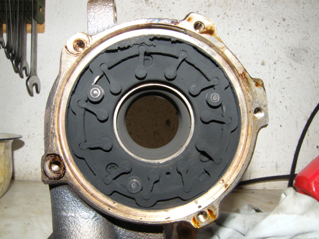

Und nachgereicht die Auflösung in Bildern.
 Die gekoppelten Leitschaufeln der VTG-Verstellung. Zwar mit Ruß aber die Funktion sollte gegeben sein

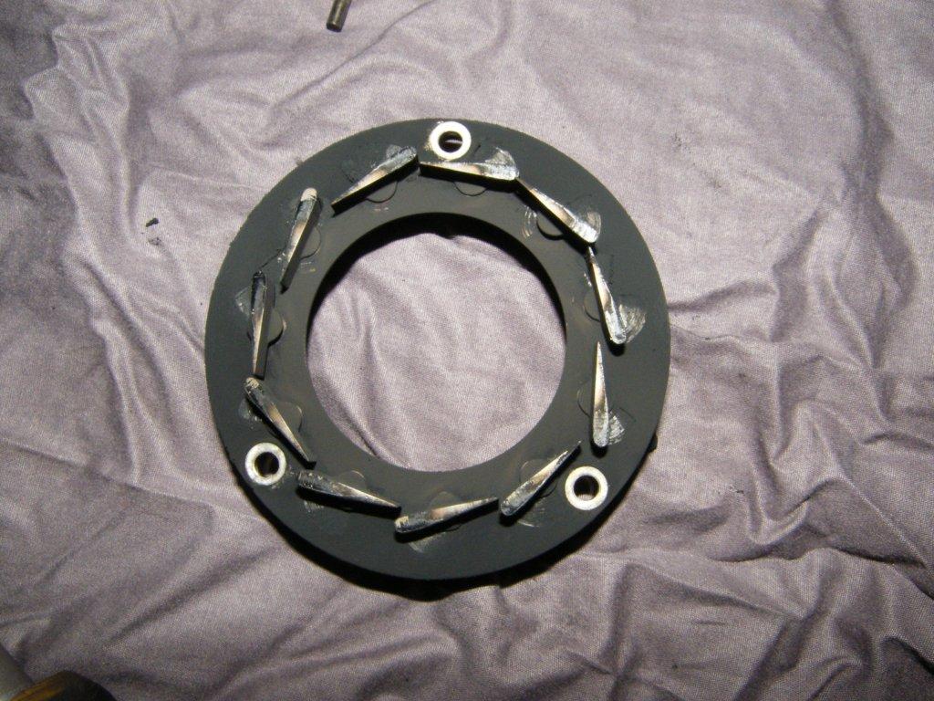

 Abgeschraubt und umgedreht sehen die Leitschaufeln so aus. Ohne Leitring ist jede für sich leichtgängig.
 Dateigröße:  152.59 KB

 Die Führungsfläche der Leitschaufeln im Krümmer zeigen hauptsächlich lockeren Ruß. Auf den ersten Blick auch kein Problem
 Dateigröße:  83.21 KB
 Angeschaut:  2668 mal
 Nach etwas Druckluft und Bremsenreiniger zeigen sich die wahren Übeltäter. Dünne Ablagerungen die nur mit Grillrost-Reiniger und Fingernagel wegzubekommen sind
 Dateigröße:  99.93 KB
 Angeschaut:  2545 mal
