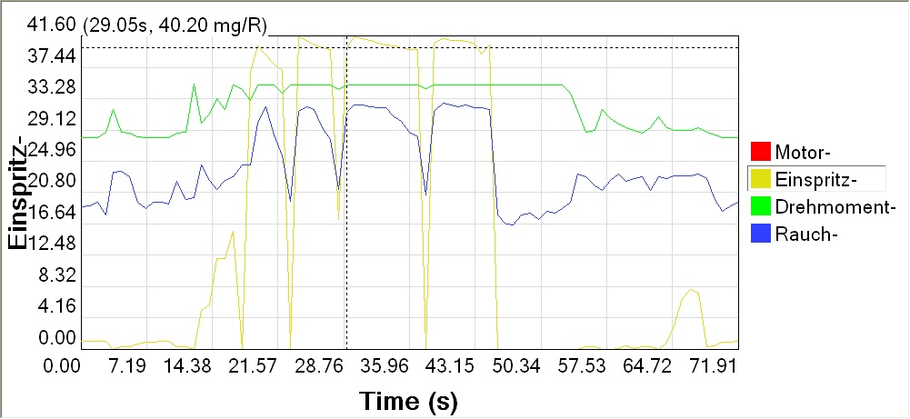

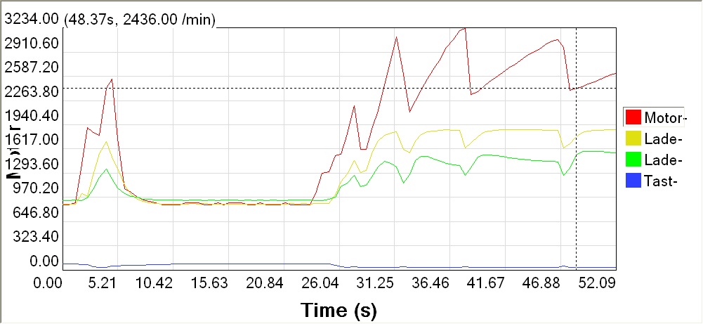

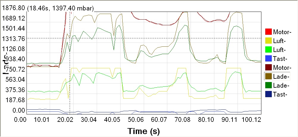

Hallo zusammen,
meinem 1Z fehlt seit einiger Zeit einiges an Leistung, der Ladedruck ist ca. 0,3 Bar zu niedrig. Habe schon das N75 getauscht, alle Steuerleitungen erneuert, Wastegate getestet (1 Bar auf den Steuerschlauch gegeben, Stange hat sich bewegt) und einige Ladeluftrohre erneuert, Problem blieb leider bestehen. War eben in der Werkstatt und der Mechaniker hat mal alles abgetastet und gefühlt, ob irgendwo Druck entweicht. Er hat gemeint der bringt im Stand schon zu wenig Ladedruck, er konnte die Schläuche gut eindrücken, was sonst nicht der Fall ist.
Habe dann mal einige Messfahrten gemacht, leider habe ich keine anständige Auswertung hinbekommen, habe dann die MWBs 3, 8 und 11 einzeln geloggt.
Der Motor ist bis auf die neuen AFN Einspritzdüsen original, ca. 175.000km gelaufen.
Kann jemand anhand der Daten sagen, ob den Turbo wirklich das zeitliche gesegnet hat? Würde mich über eure Hilfe freuen icon_smile.gif

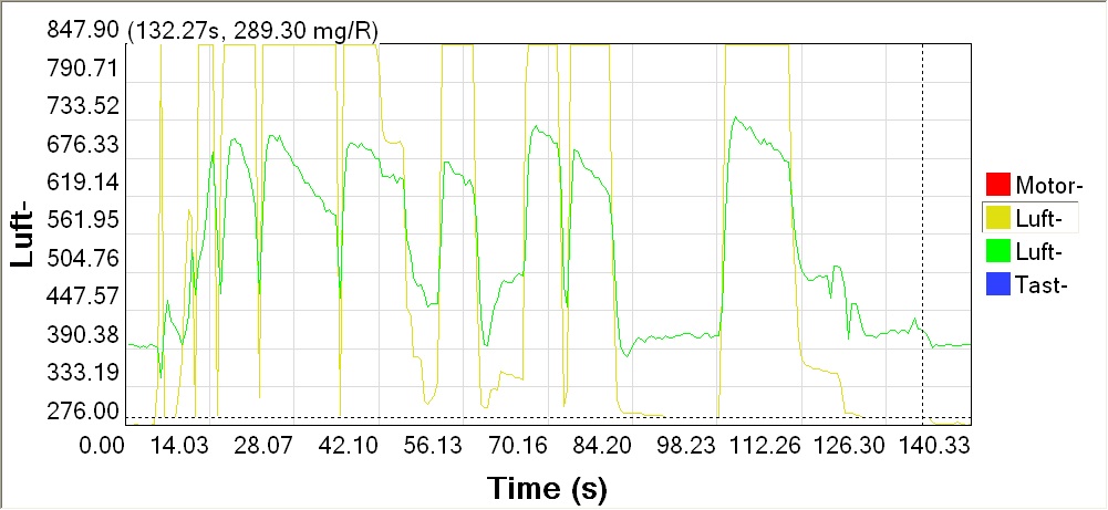

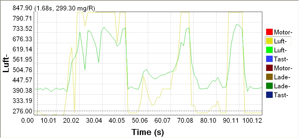

Beitrag20-11-2010, 17:13    Titel: 1Z Turbolader defekt? Was sagen diese Log Daten aus? Antworten mit Zitat
So, heute habe ich den neuen LMM bekommen (Pierburg) und eingebaut, dann eine Messfahrt und hier das ernüchernde Ergebnis icon_sad.gif
Was jetzt, Ladedruck ist noch niedriger als mit dem alten LMM...

Hast Du denn schon geprüft, ob die Wastegateklappe ganz schließt ?
Daß sich die Stange bewegt, sagt ja noch nicht alles.
