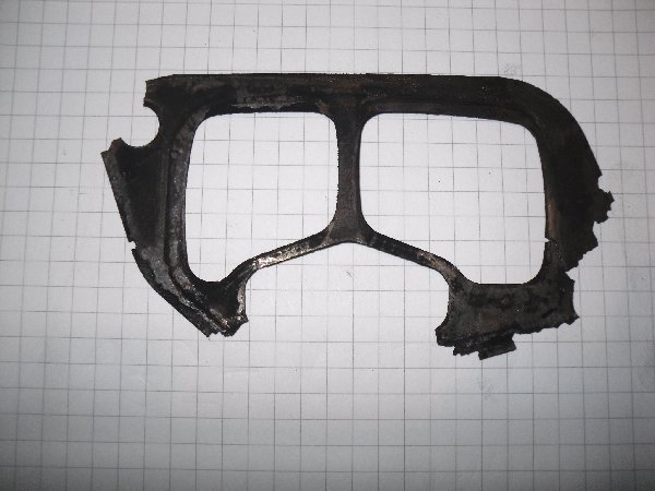

Für den Wiedereinbau des Lader habe ich dann nochmal die ESP herausgenommen, dabei ist mir die defekte Dichtung des Ladeluftkanals aufgefallen (siehe Bild), die hatte ich vorgestern noch völlig intakt eingebaut. Ein Eigentor ! Habe die Schrauben offenbar nur handfest angezogen und dann hat es die Dichtung zerstört, Ladedruck war weg und ich nehme an, das kreischende Geräusch war der überdrehende Lader.
Nun läuft er wieder, alles ist dicht - vielen Dank.
