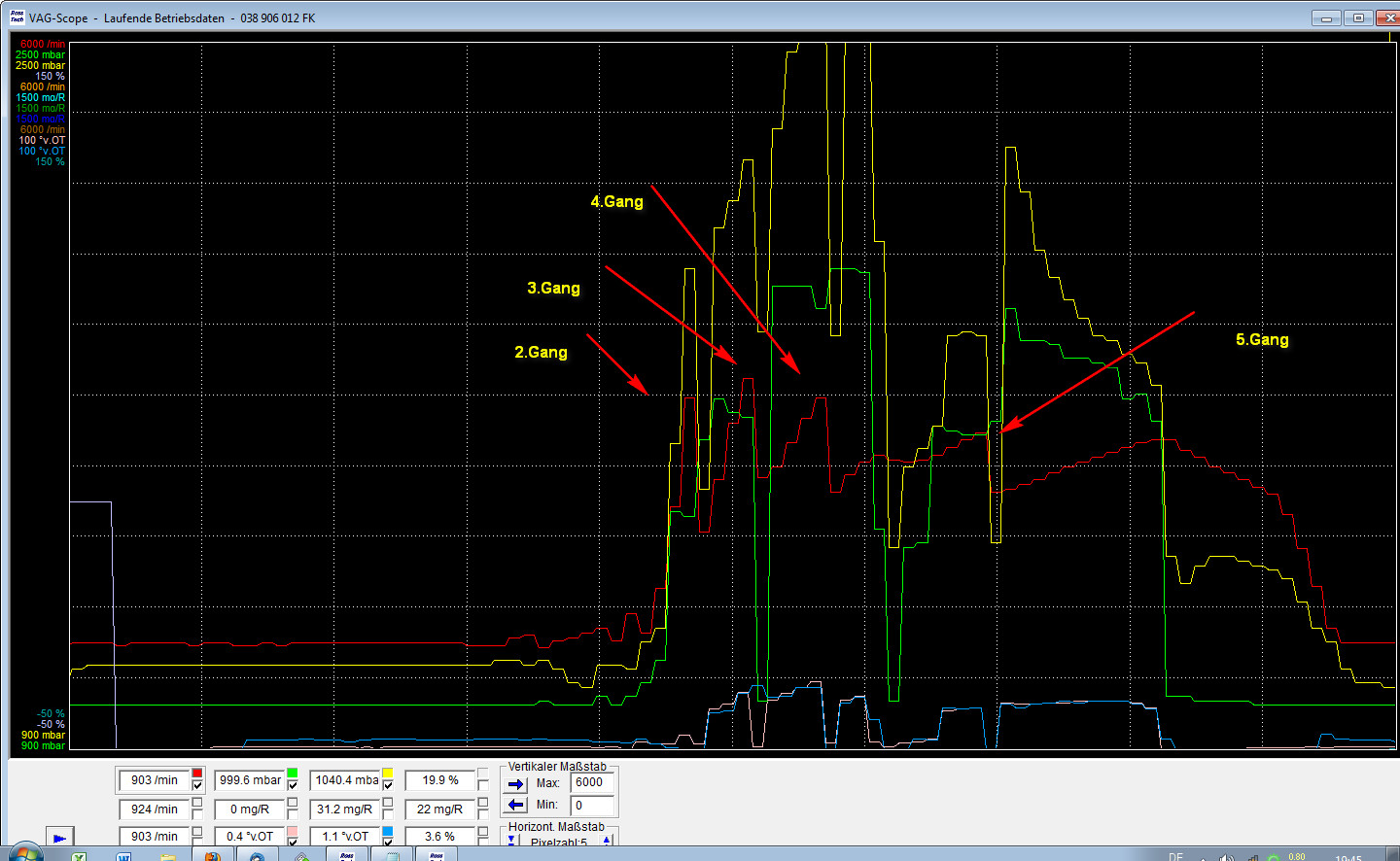

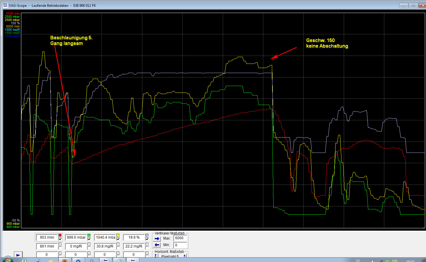

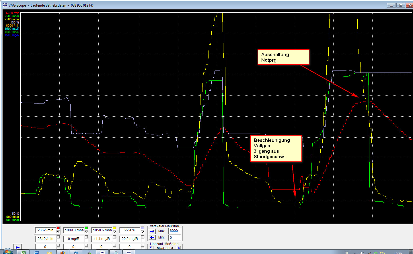

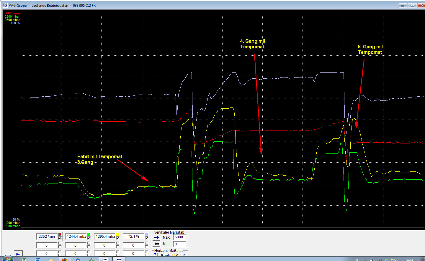

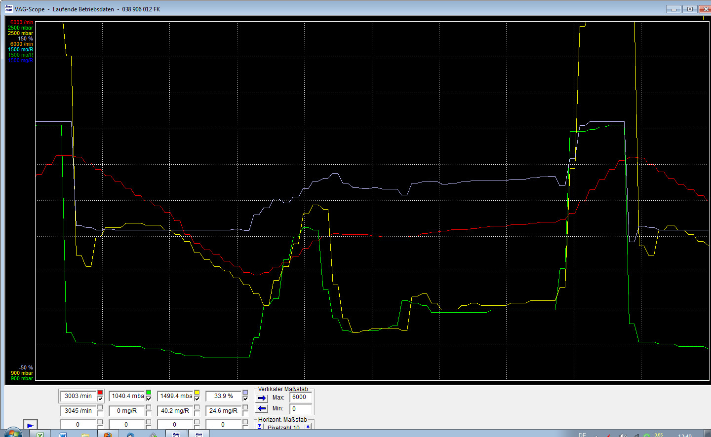

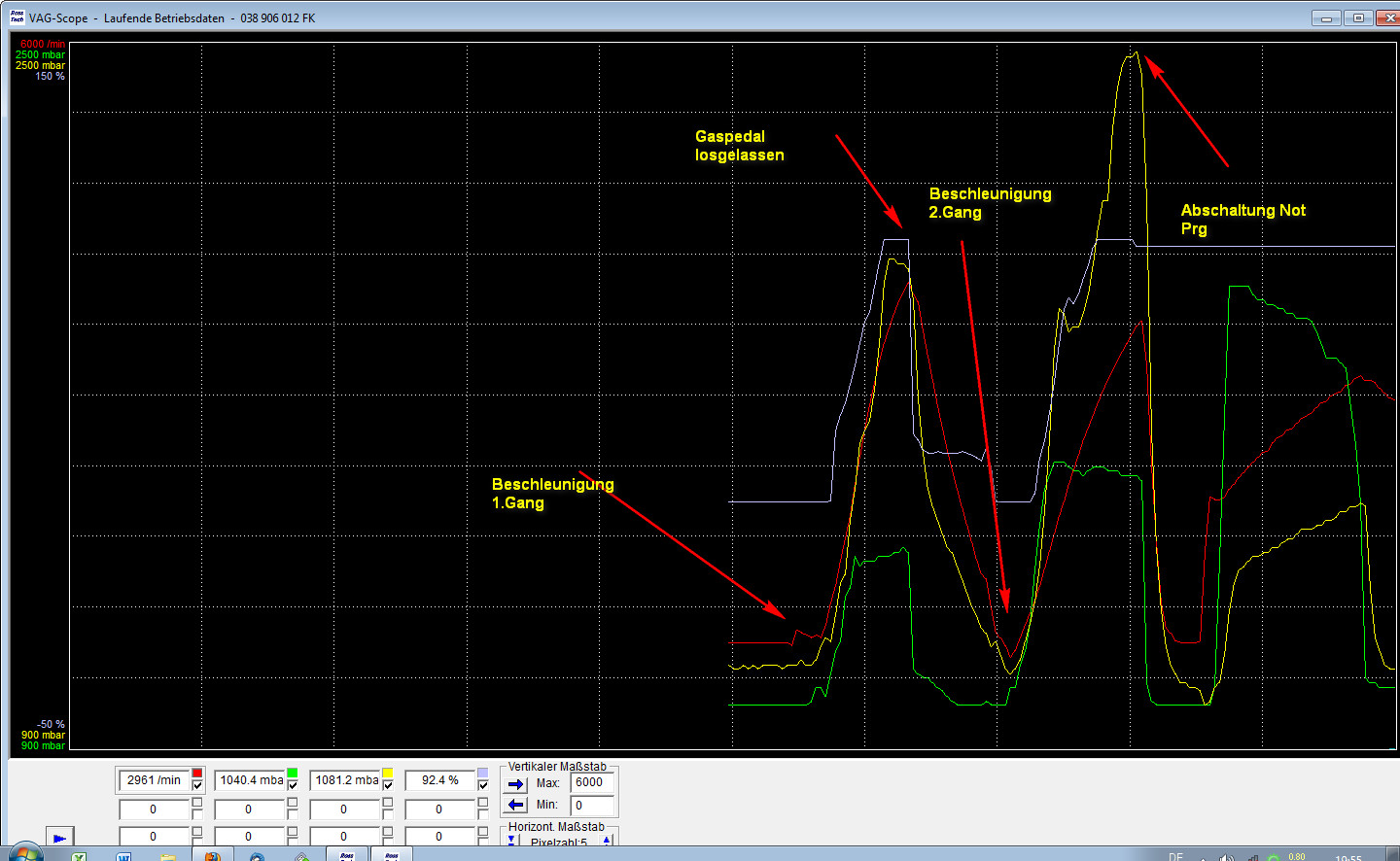

So hier die Scope Werte. Heute nochmal aufgenommen.
Rot: Motorumdrehungen
grün: Soll-Ladedruck
gelb: Ist- Ladedruck
grau: Tastverhältnis Ladedruckventil
(Messwertblock 11)
Bei 2 Bildern habe ich noch die Zündzeitpunkte aufgezeichnet.
[/img]
 Leon ASV überhöhter Ladedruck (Notprogramm)1
 Dateigröße:  265.91 KB
 Angeschaut:  1740 mal
 Dateigröße:  266.88 KB
 Angeschaut:  1799 mal
 Dateigröße:  301.58 KB
 Angeschaut:  1901 mal
 Dateigröße:  287.3 KB
 Angeschaut:  1737 mal
 Dateigröße:  280.26 KB
 Angeschaut:  1756 mal
