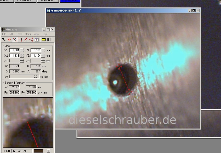

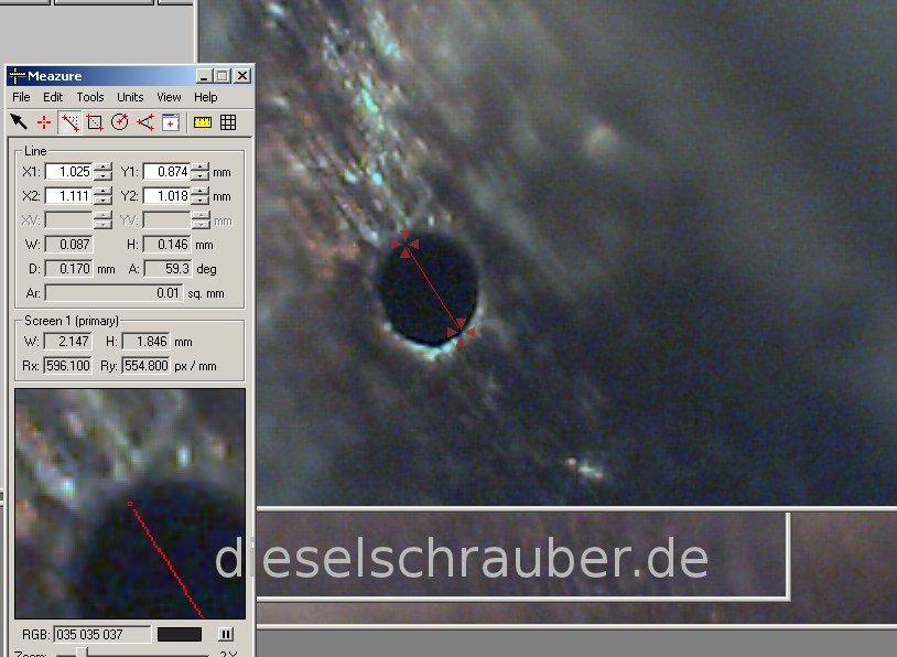

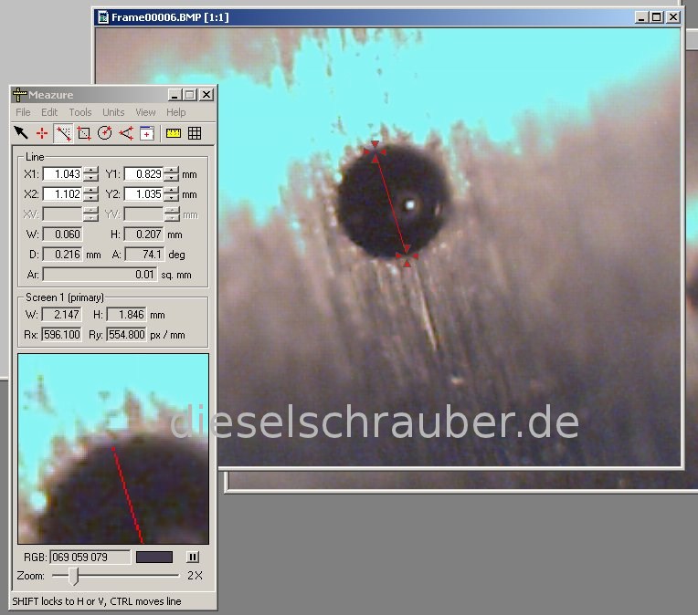

Düsengrößen, Boschnummern, bauliche Ausführung der TDIs mit VP37 und VP44 Einspritzpumpen sowie einige Pumpe-Düse Elemente, meist für Audi, Seat, Skoda und Volkswagen Modelle.
Düsen für TDI mit VP37 (alle 5-Loch, Spritzkegelwinkel 150°), z.B. 1Z, ALH, AGR, AHU, AFN, AHF, ASV, Serie in Motorkennbuchstabe: -------------------------------------------------------------------------- DSLA150P764 0,216mm AHY DSLA150P502 0,212mm teilweise AEL DSLA150P520 0,205mm AFN, AHF DSLA150P1019 0,202mm DSLA150P357 0,184mm 1Z DSLA150P873 0,179mm DSLA150P706 0,170mm ALH DSLA150P442 0,170mm DSLA150P280 0,178mm Spezialdüsen für obige Motoren von Fratelli Bosio für VP37, 5-Loch, Spritzkegelwinkel 150°: -------------------------------------------------------------------------- Bosio Sprint 706 0,185mm Bosio Sprint 357 0,195mm Bosio Power Plus 357 0,193mm Bosio Sprint 520 0,205mm Bosio Power Plus 520 0,215mm Bosio Sprint 502 0,217mm Bosio Power Plus 502 0,232mm Bosio RACE 520 0,260mm Düsen für TDI Motoren mit VP44, Spritzkegelwinkel 142°, z.B. diverse 2.5l V6 TDIs, Serie in Motorkennbuchstabe: -------------------------------------------------------------------------- DSLA142P770+ 5-Loch 0,148mm BOSCH 2 437 010 092 AKN DSLA142P843 6-loch 0,141mm BOSCH 2 437 010 112 AKN DSLA142P683 5-Loch 0,158mm BOSCH 2 437 010 055 AFB DSLA142P925 5-Loch 0,141mm BOSCH 2 437 010 117 AKE DSLA142P1191 6-Loch 0,116mm Möglichkeit des Tauschs der kompletten Düsenhalterkombination für ca. 25% mehr Durchflussmenge besteht für: +25% DHKs mit P683 für AKE mit P925: 059 ... 202E NHG 059 ... 201E Folgende Düsen sind in folgenden 2.5l V6 TDIs verbaut: AKN 2001 EU3 P843@220bar AKN 2001 ? P770+@230bar AKN 2002 ? P770+@230bar AKE 2001 ? P925@231bar AFB 1997 ? P683@220bar Düsen für PD 2V, Spritzkegelwinkel 150°, z.B. 1.9l und 2.0l PD-TDIs, Serie in Motorkennbuchstabe: -------------------------------------------------------------------------- DSLA150P1043 5-Loch 0,190mm ARL DSLA150P1156 5-Loch 0,184mm DSLA150P1585 6-Loch 0,1??mm BSLA150P1043 SPRINT 5-Loch 0,200mm BSLA150P783 RACE 5-Loch 0,260mm Düsen für PD 4V, Spritzkegelwinkel 152°, z.B. 2.0l PD-TDIs: -------------------------------------------------------------------------- DSLA152P1287++ 6-Loch 0,185mm Die meisten der obigen Größen wurden mit Hilfe des USB Mikroskops "Biolux NG" von Bresser ermittelt. Mit Hilfe der Freeware "Meazure" kann man nach Eichung der Aufnahme einer auf 1,00mm eingestellten Schiebelehre mit Hilfe des Mikroskops gemachte Bilder sehr genau vermessen. Damit wird eine Vermessung jeder beliebigen Einspritzdüse zum Kinderspiel: Düse im gleichem Abstand wie die Referenzschublehre unter die Optik, Bild vom Spritzloch machen, Ausmessen, fertig. Tipp: Ob alle Düsenhalterkombinationen gleichmässig funktionieren, kann mit VCDS über den Meßwertblock der Leerlaufruheregelung im Motorsteuergerät festgestellt werden (MWB 13).
