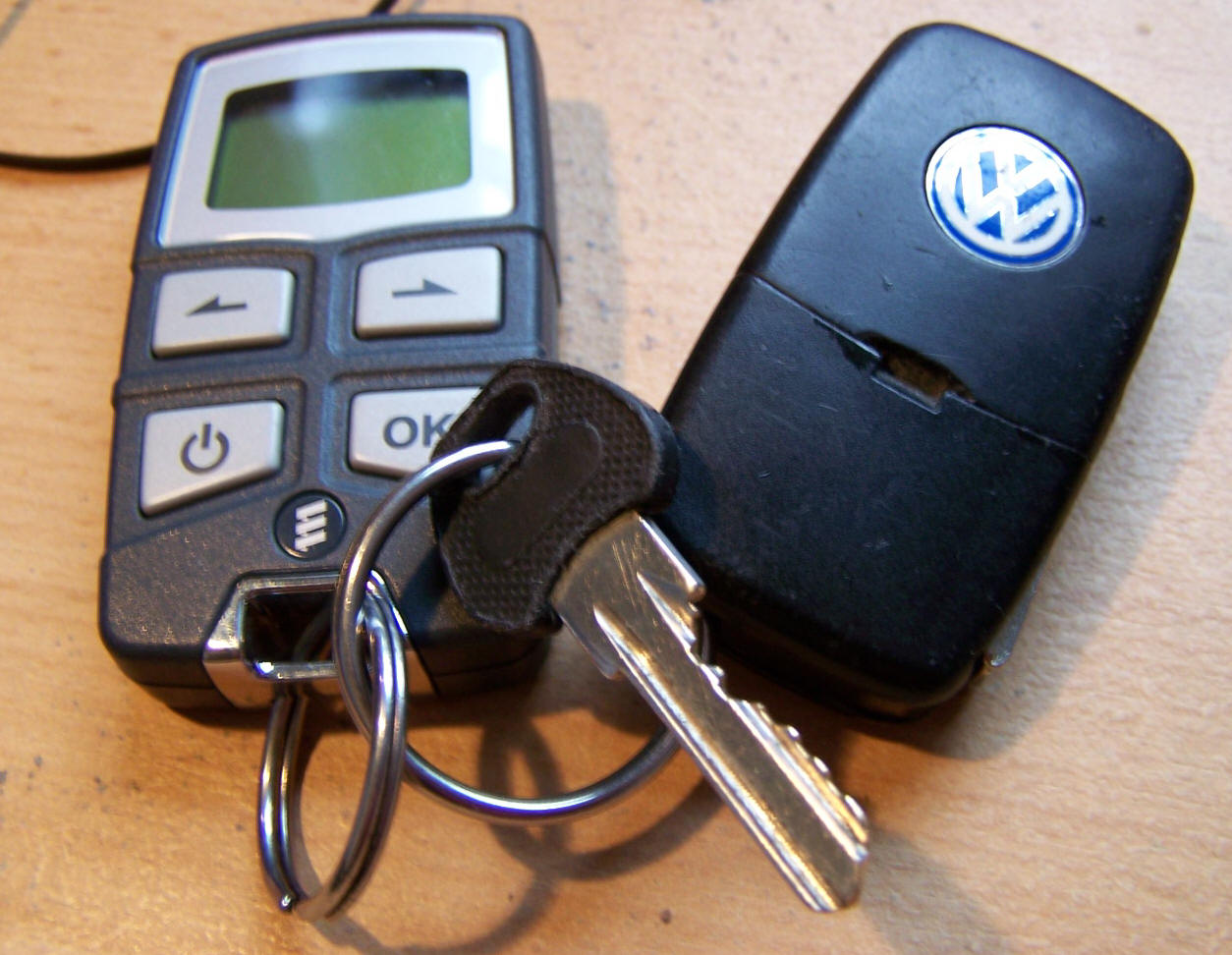

Naja über Geschmack lässt sich bekanntlich streiten.Ich habe mal ein Bild mit dran gehangen von der Easystart wie sie live aussieht.Sie funktioniert allerdings bestens.Und die Fehlerspeicher auslesen ist auch über die Fernbedienung möglich.
Dieser Preis 1699 Euro für die Eberspächer sind das nur die Teile oder ist das mit Einbau?
Ich habe dieses Angebot auch genutzt und die Eberspächer gerade eingebaut.Wenn jemand für den Heizungseinbau 400 Euro verlangt,dann finde ich das fair.War schon eine ganz schöne Fummelei.Von daher sehe ich das mit dem Webasto ANgebot genauso.Vor allem hast Du da Heizung und Einbau aus einer Hand und hast eine Anlaufadresse wenn mal was sein sollte.
