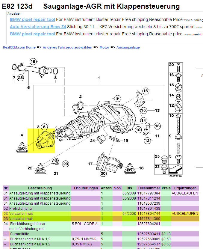

Beitrag02-11-2010, 12:57    Titel: Defekte Drallklappen BMW 123d (FS-Log anbei) Zitieren
Hier ein Bild der Ansauganlage.
Versteller kostet 141,28 EUR

Beitrag02-11-2010, 14:34    Titel: Defekte Drallklappen BMW 123d (FS-Log anbei) Zitieren
Das Teil sieht in der Zeichnung dem V157 des 1,6 CR TDI sehr ähnlich.
Das ist dann ein Motor mit Getriebe -> die von Rainer erwähnten Zähnchen.
Sui77
Beitrag02-11-2010, 16:27    Titel: Defekte Drallklappen BMW 123d (FS-Log anbei) Zitieren
Denkbar.
Ich werde berichten.
Normalerweise würde ich ja gleich dran rumbasteln, aber im Hinblick auf die Garantie lass ich das mal bleiben.
Bin nur froh, dass ich nun weiß was es ist.
