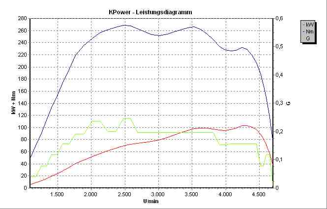

 Leistungs-Diagramm mit VP1L - diesmal mit Codierung 00002
 Dateigröße:  39.67 KB
 Angeschaut:  3536 mal

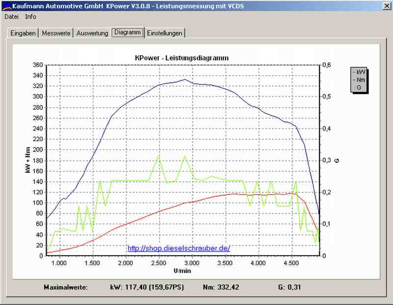

 KPower Screen mit 2. Datensatz, Codierung auf SG (Allrad)
 Dateigröße:  39.5 KB
 Angeschaut:  1906 mal

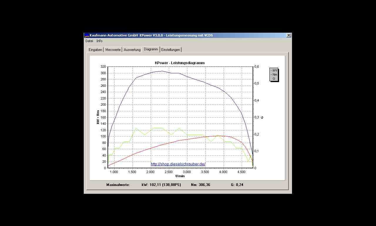

 KPower Screen mit 2. Datensatz, Codierung auf AG
 Dateigröße:  39.8 KB
 Angeschaut:  1932 mal
 Leistungsdiagramm lt. KPower
 Dateigröße:  22.22 KB
 Angeschaut:  2685 mal

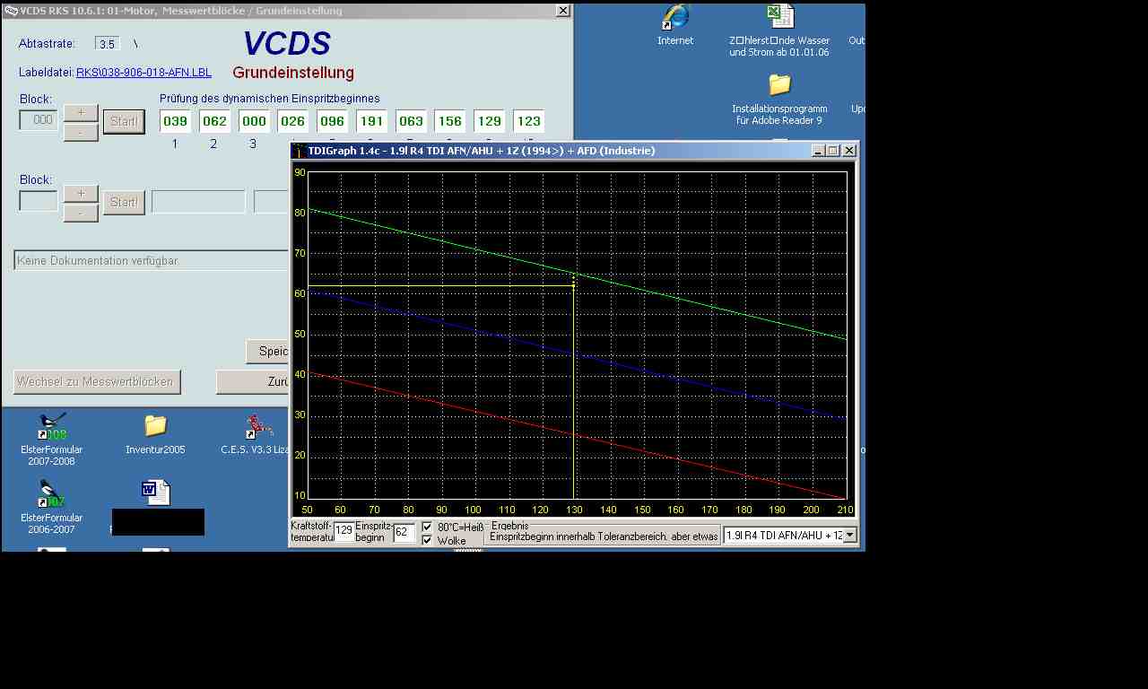

 ScreenShot TDI-Timing-Checker über den Spritzbeginn an der Frühgrenze (DANKE @ GTI :) )
 Dateigröße:  60.67 KB
 Angeschaut:  2052 mal
