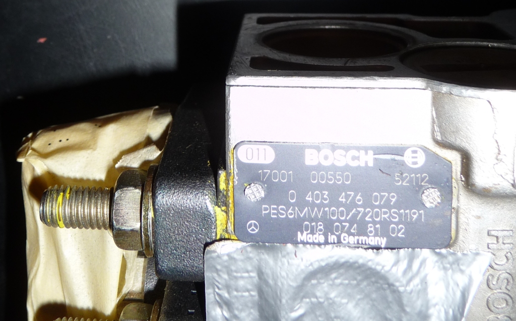

ich besitze eine nagelneue Reiheneinspritzpumpe von Bosch für einen 6-Zylindermotor.
Weiß jemand, zu welchen Fahrzeug diese Pumpe gehört?
Folgende Daten stehen auf einen Schild am Pumpengehäuse:
011 BOSCH
17001 00550 52112
0 403 476 079
PES6MW100/720RS1191
018 074 81 02

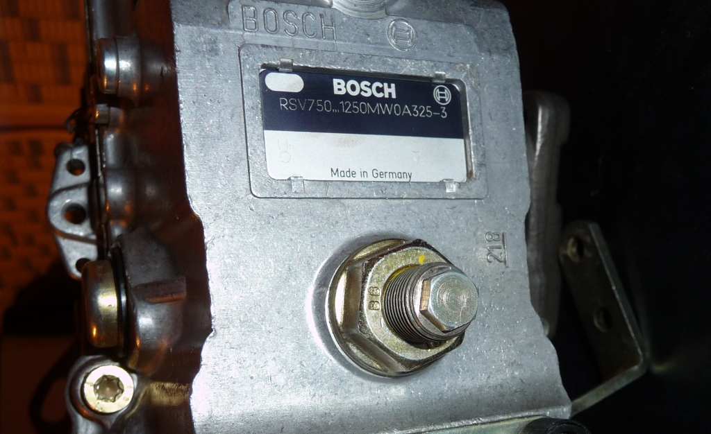

Hinten am Fliehkraftteil steht auf einen Blechschild:
BOSCH
RSV750...1250MW0A325-3
Ich würde mich sehr freuen, wenn mir jemand sagen könnte was das für eine Pumpe ist und wo die überall verbaut wurden.

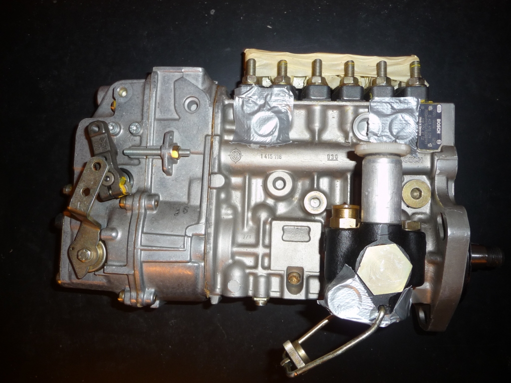

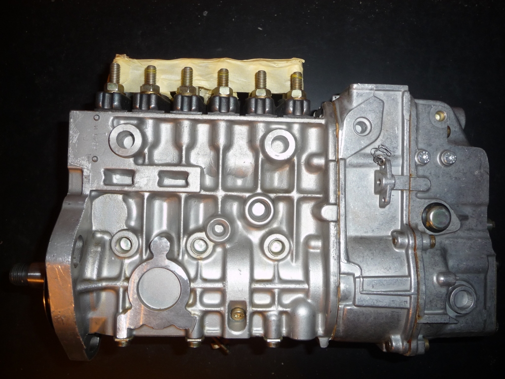

Ich hab jetzt einmal einige Bilder von der Pumpe angehängt.
Wäre nett, wenn mir jemand sagen könnte wo die Pumpe überall verbaut wurde und was man dafür verlangen darf icon_wink.gif
 Einspritzpumpe Hinterseite
 Dateigröße:  474,79 KB
 Angeschaut:  4066 mal
 Einspritzpumpe Vorderansicht
 Dateigröße:  458,39 KB
 Angeschaut:  5550 mal
 Schild am Reglergehäuse
 Dateigröße:  406,21 KB
 Angeschaut:  3811 mal
 Dateigröße:  388,43 KB
 Angeschaut:  3797 mal

Mercedes Benz? vielleicht 2000 euro... wenn das Teil jemand braucht..
Stummel
Beitrag02-01-2011, 14:18    Titel: PES6MW100/720RS1191 Welche Reiheneinspritzpumpe ist das? Antworten mit Zitat
jo sieht nach zermedes aus... zumindest ist da der stern aufem schild... und wenn man davon ausgeht das in nem pkw normal kein glasvorfilter verbaut wird wirds eher für ne baumaschine oder sowas sein?!

http://mbspecialist.de/mercedes_webcatalog/search/?q=0180748102&x=0&y=0
mullemaus
Beitrag02-01-2011, 22:34    Titel: PES6MW100/720RS1191 Welche Reiheneinspritzpumpe ist das? Antworten mit Zitat
Leider kein Druckfehler.
-Referenznummern MERCEDES-BENZ
- A 018 074 81 02
-018 074 81 02
Preis: 14.515,00 EUR
+ 19,0 % 2.757,85 EUR
Brutto: 17.272,85 EUR

http://www.bosch-automotive-catalog.com/public/catalog sagt:
MERCEDES-BENZ A 018 074 81 02
MERCEDES-BENZ 018 074 81 02
Der MW-Typ ist auf jeden fall für etwas "größeres" und älteres, dürfte seit über 20 Jahren nicht mehr verbaut werden.

So ... ich hab nähere Infos:
Die Pumpe ist eine 6Zylinder DI (!) Pumpe mit 10mm Kolben und 8mm Hub. Bis 1100 oder 1250bar (hab zwei Quellen) und Rechtsdrehend. Die MW Baureihe ist bis 36kw pro Zylinder, für leichte LKW, Traktoren und Industriemotoren gedacht.
Eine ganz ähnliche Pumpe wurde im LN2 LKW 711/811 mit OM364A (3972ccm/85kw) zwischen 1984 und 1993 verbaut.
