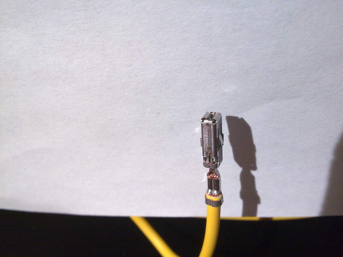

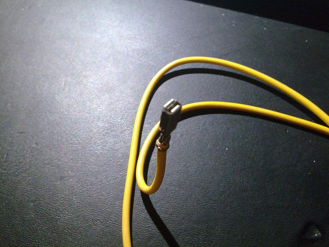

ich hab ja bis vor ca.1jahr hauptsächlich an 'alten' karren geschraubt (bis g3 so grob) und da hat vw meistens eine sorte an steckkontakten verbaut ... dafür hab ich mir auch mal nen handvoll kontakte + entriegelungswerkzeug gekauft...
bei dem 2010er scirocco hab ich das aber für nicht einen kontakt brauchen können und bei dem 06er touran siehts nicht besser aus...
frage ist jetzt wie nennen sich die pins und welches entriegelungswerkzeug brauchs dafür... die lösung mit den fertig verpressten rep.leitungen von vw finde ich recht bescheiden da man da dann noch ne verbindung mit lötstelle und so hat...

Die Pins gibt es auch einzeln zu kaufen, in verschiedenen Größen. Man muss nicht zwangsläufig die fertigen Stecker nehmen.

bei vw?? wenn ich da nicht mit ner teilenr für antret gibt das nix:) den repkabel findet der auch nur weil AKTE dem das 'vorgekaut' ausspuckt:)
wollte die auch eigentlich nicht bei vw kaufen sondern eher bei herth&buss oder so...

Wenn du ihm das eh schon alles "vorkaust", dann achte beim "kauen" innerhalb des Elektronikmodels doch mal auf die Seiten unmittelbar vor den Einzelleitungen. Da findest du auch die einzelnen Kontakte. Bilder und Größenangaben vergleichen und schon hast du deinen Kontakt.
Wenn du's dann noch nicht selbst findest, dann laß uns zumindest die Teilenummer der Einzelleitung. Gern auch gleich die passenden Abmessungen.

naja vorgekaut hab ich dem die teilenummer vom gehäuse... dadrüber spuckt AKTE ja über einen klick die passenden repkabel aus... das hat der gute mann dann selbstständig gefunden...
ich finde allerdings nur den pin nicht ... auf der tüte der leitung steht 000-979-242-e 2,5mm² kabel ist dran... und kommt in die ebox im motorraum von nem 2010er 2liter scirocco..

Eine schöne Übersicht über Stecker und Reparaturkabel etc gibt es eigentlich immer bei Passatplus.
Kann aber sein, daß dieser Stecker noch nicht mit dabei ist, da er vielleicht neuer ist.
