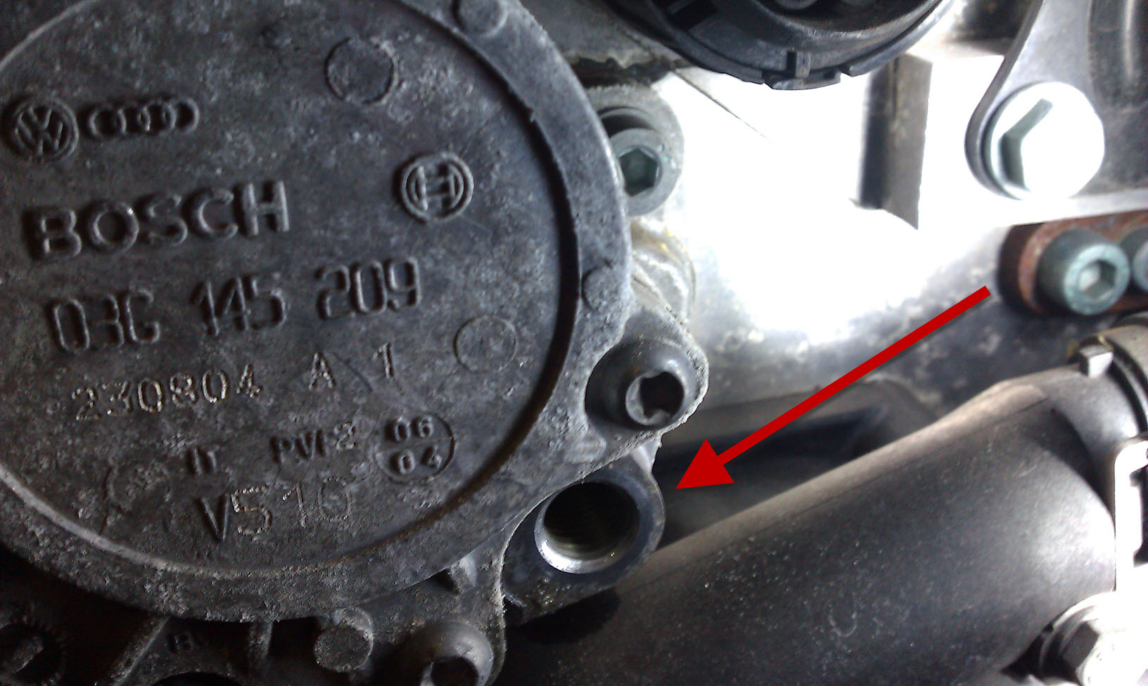

Die Schraube (roter Pfeil) ist der Anschluss wo man einen Manometer anschließen kann?
Der Stecker (grüner Pfeil) ist der Kühlmitteltemperaturgeber, sprich diesen einfach ausstecken und probieren anzulassen?
Ich hab noch was gefunden, eine Art "Anleitung" hier im Forum wie man testen kann ob es an der Tandempumpe oder an den Dichtringen von den PD Einheiten liegt, wenn es nicht der Kühlmitteltemperaturgeber ist.

Das ist der Prüfanschluss.Das ist soweit richtig.Der Sollwert für den Vorlaufdruck bei dieser Tandempumpe beträgt aber 10,5 bar bei 4000U/min,nicht 7,5 bar.
