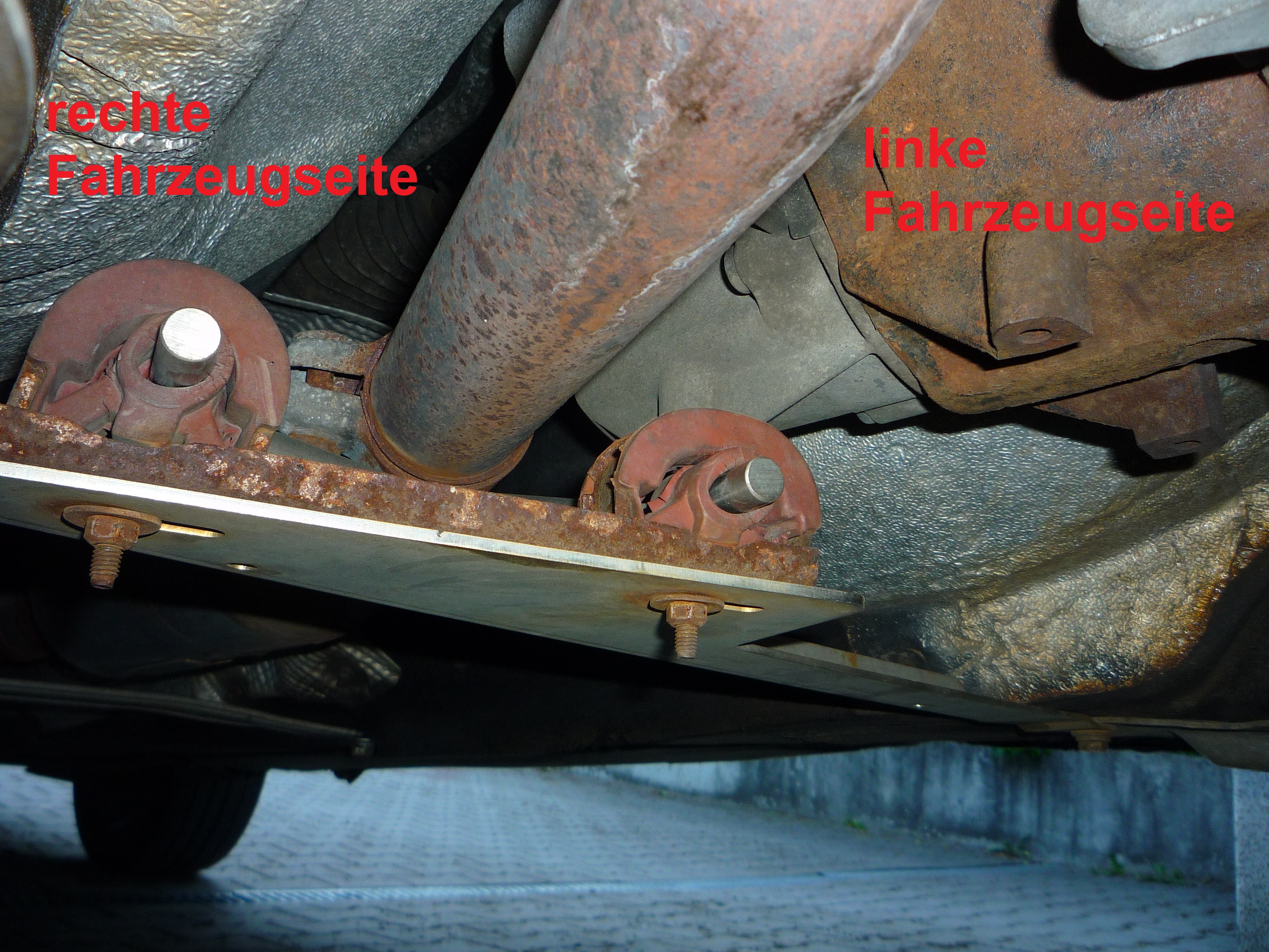

Direkt nach dem Einbau durch die Werkstatt meines Vertrauens stellte ich bei 1900 U/min ein unangenehmes Dröhnen fest. Die Laufleistung betrug zu diesem Zeitpunkt fast 190 000 km.
Oberhalb und unterhalb dieser Drehzahl war das Motorengeräusch deutlich leiser. Erst bei 3800 U/min war wieder ein lautes Dröhnen zu vernehmen.
Es lag natürlich nahe, dass die Auspuffanlage verspannt ist. Die Werkstatt hat alles nochmals gelöst und wieder fest geschraubt, aber das Dröhnen war immer noch da.
Nach einem Telefonat mit Twintec teilte man mir mit, dass es für die 6-Gang-Getriebe eine andere Halterung für den DPF gäbe, welche auch eingebaut wurde.
Wie ich kürzlich im AKTE gesehen habe ist z.B. beim 5-Gang-Getriebe FHN die Halterung, insbesondere die auf der rechten Seite, anders als bei meinem 6-Gang-Getriebe GVS.
Das Dröhnen bei 1900 U/min war deutlich reduziert. Bei Drehzahlen darunter ist es etwas lauter geworden. Insgesamt ist das Motorengeräusch bei weniger als 2000 U/min recht brummig. Im Bereich von 2000 U/min bis 3200 U/min ist es, wie gewohnt, angenehm leise. Bei 3200 U/min bis fast 4000 U/min dröhnt es wieder recht laut, was bei Geschwindigkeiten von mehr als 160 km/h recht nervig ist.
Inzwischen waren die Motorlager defekt, so dass ich die Motorlager und die Getriebelager gewechselt habe. Defekte Motorlager wurde auch von Twintec vermutet. Allerdings sind diese offenbar nicht ursächlich für das Dröhnen, wie oben beschrieben, da sich nach den Wechseln die Akustik wenn überhaupt nur geringfügig zum Positiven gewendet hat.

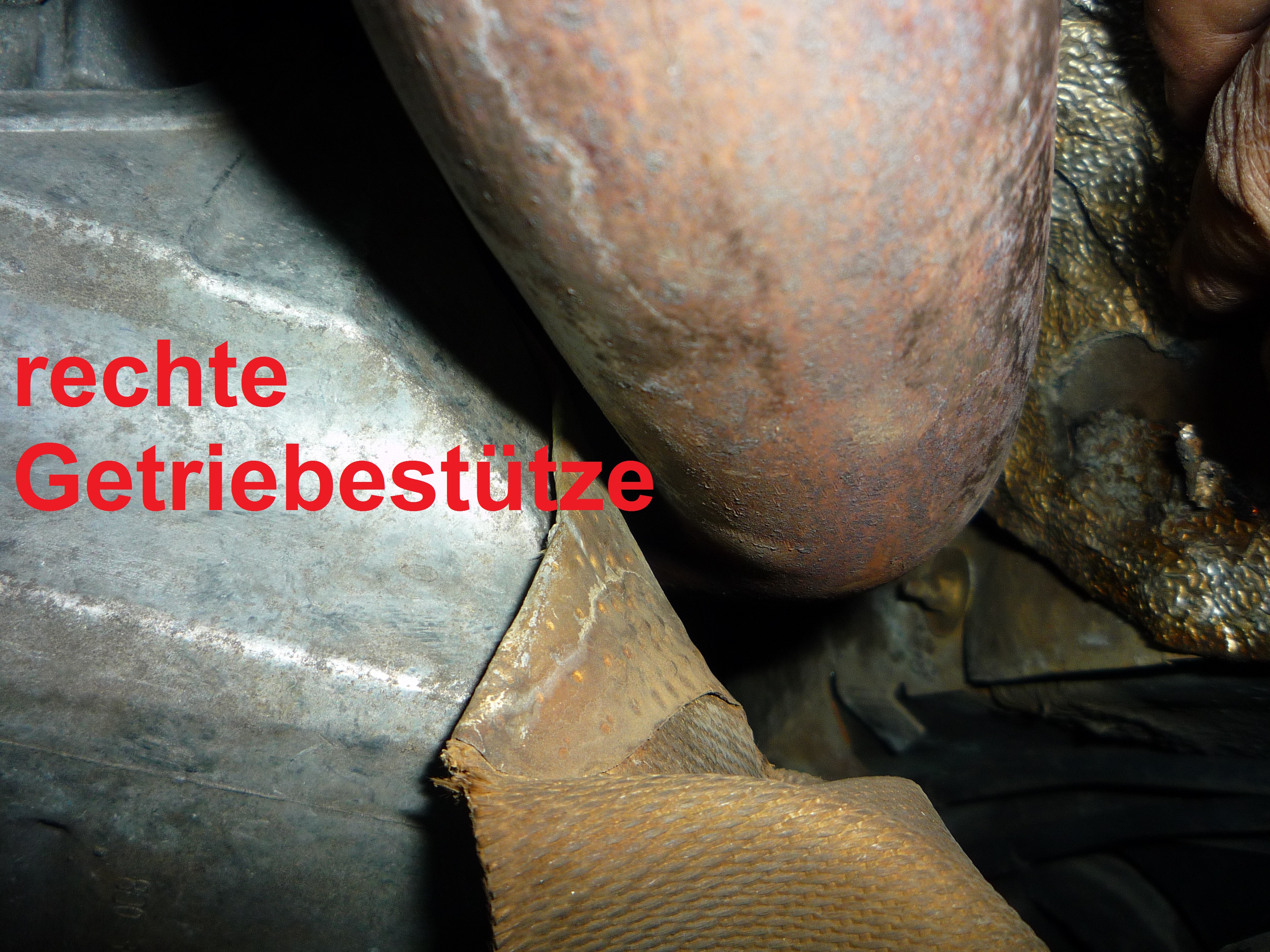

In diesem Zusammenhang habe ich natürlich einen Blick auf den DPF geworfen.
Wie zu sehen ist, verläuft das Auspuffrohr extrem nahe an der rechten Getriebestütze vorbei. Rechts vom Auspuffrohr geht es noch vergleichsweise geräumig zu. Dabei ist die Halterung auf der Traverse offenbar deutlich zu stark gespannt. Ist sie nicht so stark gespannt, würde das Auspuffrohr die Getriebestütze berühren.
Schlussfolgerung:
Für mich sieht es so aus, als ob das Zwischenrohr für mein Fahrzeug ungeeignet ist oder wie seht ihr das?

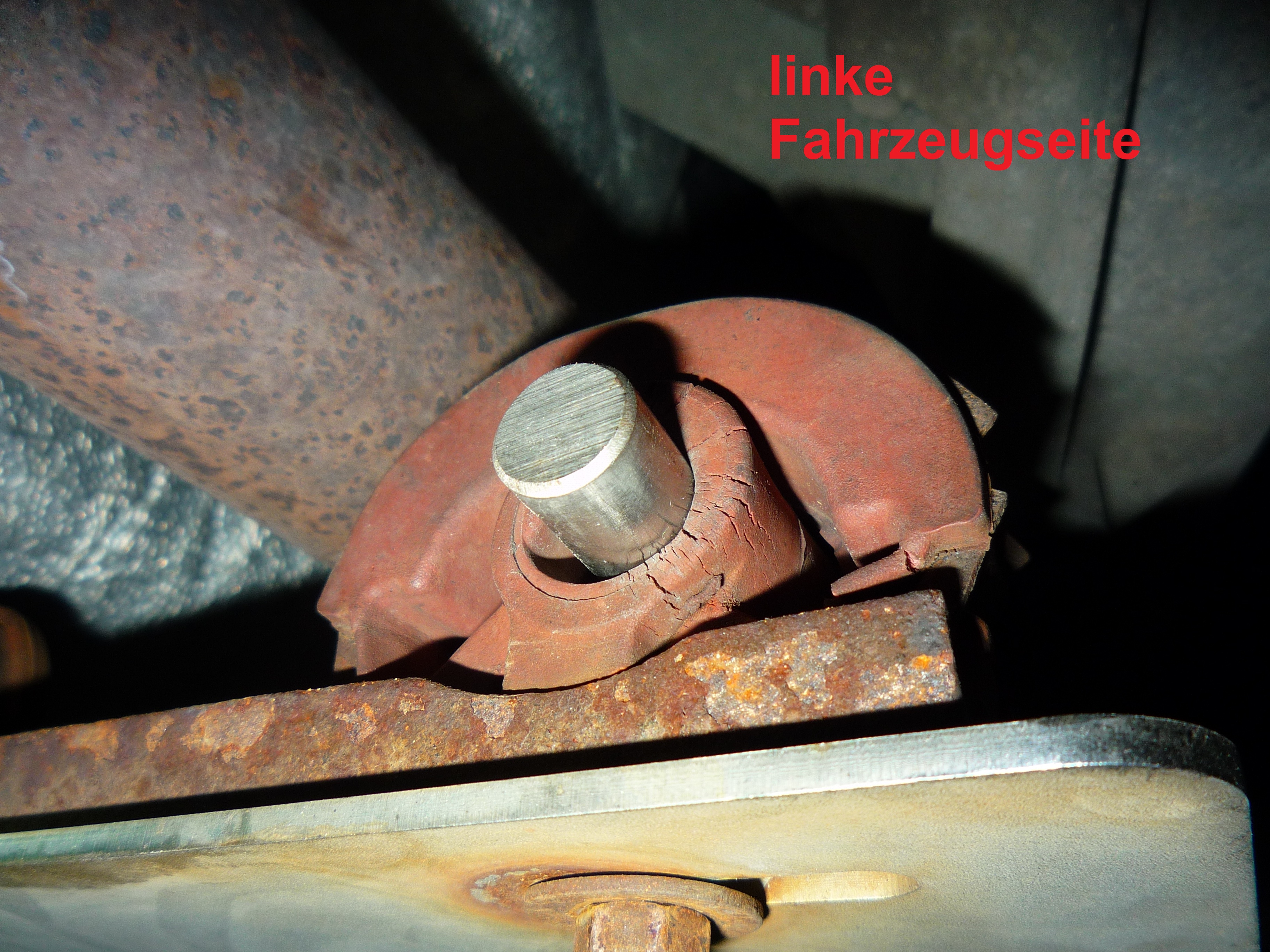

vor allem sieht man auf Bild 2, daß die Gummilagerung verspannt und schon ausgerissen ist, dto. Detail Bild 1. Stammt der Nachrüstsatz von der Werkstatt?

Was meinst du mit Nachrüstsatz? Die Traverse, die ausgetauscht wurde? Diese neue Traverse wurde von Twintec an die Werkstatt geschickt.

Nachrüstsatz ist die ganze TwinTec Anlage. Die Frage dahinter ist, wer hat die Verantwortung, Du, weil Du mit dem gekauften Nachrüstsatz in die Werkstatt gegangen bist, oder die Werkstatt, die Dir etwas von ihr angebotenes eingebaut hat.
Die gezeigte Traverse hat wohl nichts mit Originalzustand zu tun, das sieht mir sehr billig aus. Nach Recherche frage ich mich, ob es eine Traverse original überhaupt gibt. Wenn ich es richtig sehe, zeigt Bild 2 ja von vorne gesehen den Übergang vom Zwischenrohr zum Mittelschalldämpfer mit der Doppelschelle. Welche Teile der Abgasanlage sind noch original, welche von twintec?

Der Nachrüstsatz wurde schon von der Werkstatt organisiert, d.h. ich habe an die Werkstatt den Einbau und die Anlage bezahlt. Allerdings ist es so, dass ich mit dem Wunsch eines Twintec-Filters auf die Werkstatt zugegangen bin. Formal ist hier die Werkstatt für mich der Ansprechpartner, da hier definitiv ein Sachmangel vorliegt, aber moralisch fühle ich mich hier auch verantwortlich.
Die gezeigte Traverse auf dem Bild stammt definitiv von Twintec.
Von Twintec stammen Flexrohr, Okykat, Zwischenrohr, DPF und die besagte Traverse. Das Bauteil nach der Traverse ist im übrigen der DPF. Der Mittelschalldämpfer kommt erst unmittelbar vor der Hinterachse. Demzufolge ist bis zum DPF alles von Twintec. Dahinter befindet sich noch die original VW-Abgasanlage.
Es scheint nicht nur die Traverse billig zu sein, sondern offenbar auch das Zwischenrohr, welches jetzt nach 6 Monaten schon deutlich stärker korrodiert ist, als es das Originale von VW war.

Es ist nun definitiv so, dass das Abgasrohr von Twintec zwischen Oxikat und DPF eine falsche Form hat und somit mit der Getriebestütze kollidieren würde, da diese beim 6-Gang-Getriebe anders ausgeführt ist.
Um die Kollision zu verhindern muss mittels der Mitteltraverse die Abgasanlage nach rechts 'gezogen' werden (siehe Bilde im ersten Post)
Inzwischen wurde die Abgasanlage reklamiert. Die Reklamation wurde wegen verspannten Einbaus zunächst abgelehnt (es war aber nur ein Einbau unter Verspannung möglich).
Ein paar Monate später hat die Lagerung der Mitteltraverse derart nachgegeben, dass es unterm Fahren geklappert hat, da das Abgasrohr gegen die Getriebestütze geschlagen ist.
Ein weiterer Tausch der Mitteltraverse hielt nicht lange und die Lagerung sieht nun wieder wie auf den Bildern aus.

Ich verstehe das Problem nicht. Was hält die Werkstatt davon ab, den DPF so passend zu machen, daß er spannungsfrei dort sitzt wo er hingehört? Sorry kann/will ich nicht nachvollziehen.
2-3 Schnitte mit der Flex, Rohr nachbiegen und wieder verschweissen, dann ist es doch gut.
