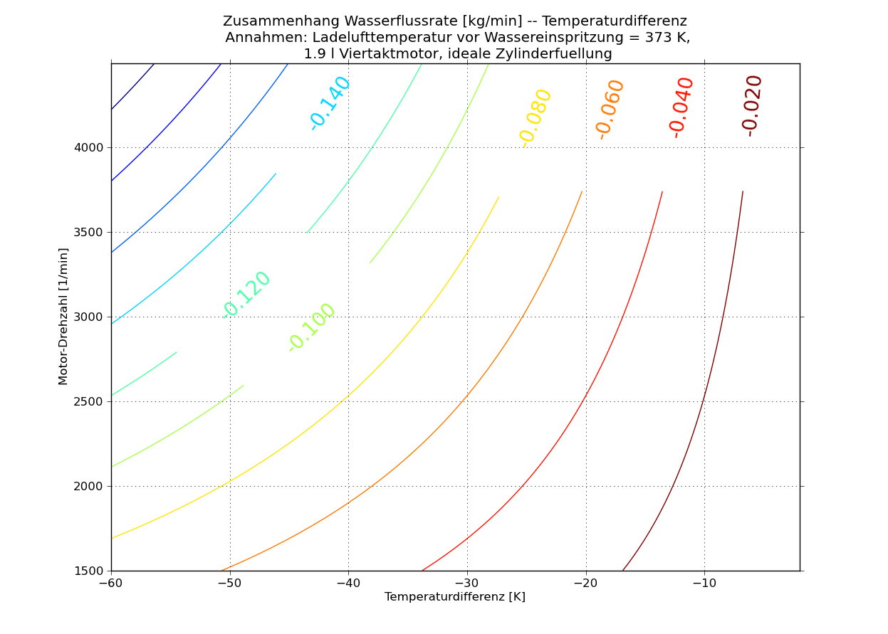

Zur Theorie: Durch Verdampfung entzieht das eingespritzte Wasser der heissen, verdichteten Ladeluft Energie. Damit sinkt die Temperatur, und dementsprechend auch der Druck. Da das MSG auf konstanten Druck regelt, verbessert sich die Zylinderfuellung mit Sauerstoff.
Wieviel genau, habe ich mit simpler Thermodynamik berechnet. Naeheres Details zur Rechnung hierzu gibt das angehaengte PDF (waes.pdf), eine Uebersicht der zu erwartenden Temperaturabsenkung gibt das Schaubild. Als grober Anhaltspunkt fuer diejenigen welche das nicht anschauen und durchlesen wollen: Bei 1 bar Ueberdruck, 2000 rpm, und einem Wassereinspritzfluss von 100 g / min wird eine Ladeluft-Temperatur von 373 K um 60 K abgesenkt. Bitte beachtet, dass diese Berechnung von idealen Bedingungen ausgeht und beispielsweise eine perfekte Zylinderfuellung (ohne Stroemungsverluste) voraussetzt.
Mit dieser Berechnung hat man also eine Hausnummer um sich den Selbts-Aufbau einer W-Einspritzung zu ueberlegen. Die kommerziellen Kits sind mir im Euro-Raum naemlich viel zu teuer. Nach intensiver Recherche im Internet hat sich herausgestellt, dass die groesste Schwierigkeit das Beschaffen einer wasserfesten Pumpe mit ausreichend Druck (> 10 bar) bei 12 V Eingangsspannung ist. Ich habe vor, eine Vibrationspumpe aus einem alten Espressoautomaten (Bild s.u.), welche ca. 15 bar bei einem Fluss von 100 g / min, bei einer Leistungsaufnahme von 48 W liefert. Die Pumpe muss aber leider mit 230 V betrieben werden, das loese ich ueber einen 300 W Spannungswandler im Auto.

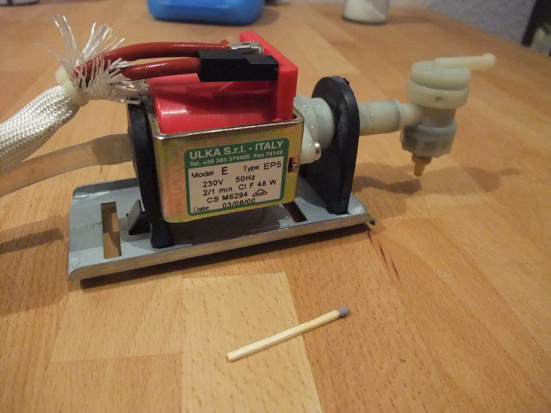

Wo bekomme ich eine geeignete Duese her, welche passed zum Druck der Pumpe (15 bar) circa 100 g Wasser pro Minute durchlaesst? Und dabei fein zerstaeubt? Wie fein muss es sein?

 Linien zeigen Drehzahl-Temperaturabsenkung fuer einen konstanten Wassermassenstrom.

weißte was das 2/1min auf der ULKA bedeutet? 2min laufen, 1min abkühlen icon_smile.gif Die EP5 ist vielleicht nicht die beste Wahl, eine Invensys wäre eventl. besser. Ich habe noch ein 90° Stück mit Außengewinde und Nippel falls Dir das was nutzt, das kann bei Bedarf an die Ulka dran da kannste das hintere Überdruckventil galant durch das 90° Stück ersetzen.
Besser wäre noch einen Membrandruckregler von SAECO zu verbauen, der macht den Volumenstrom viel gleichmäßiger, denn die ULKA fördert sonst schubweise und weniger konstant. Der Abgang ist dann allerdings für eine Teflonleitung mit Splint.
http://www.kaffee-optimal.de/WebRoot/Store5/Shops/62456718/4DEF/94FD/5009/50F8/20D7/C0A8/28BD/ADF9/11300_001.JPG
Für Düsen guckst Du hier: http://www.ps-motorentechnik-shop.de/index.php/cat/c89_Zerstaeuberduesen.html

Haha Deus, irgendwie konnte ich mir aufgrund deiner Beitraege hier im Forum gut vorstellen, dass Du Dich mit sowas schon auseinandegesetzt hast.
Das mit dem 2/1 min war mir nicht klar. Duerfte in der Praxis aber hinkommen, weil ich ohnehin nicht so der Dauervollastfahrer bin (und das ein weiterer Grund ist, warum ich Wassereinspritzung eigentlich nicht brauche).
Die von dir verlinkten Duesen sind mir irgendwie zu teuer. Nicht absolut, aber fuer ne einfache Duese find ich es teuer. Ist halt der Premiumpreis fuer ein Tuningprodukt. Aber wenn's sein muss dann muss es.

@GeorgProfil anzeigen: Georg: Nene, ich habe (jetzt ohne Spaß!) meine Espressomaschine umgebaut und mich daher mit diesen Pumpen, Rückschlagventilen und Membranreglern ausführlich beschäftigt.
Da ich auch zuvor die EP5 verbaut hatte war das quasi ein dezenter deja-vu-Effekt icon_lol.gif

Nur die Wahl der jetzigen Pumpe würde ich bei längerem Einsatz überdenken.
Beachte das die Pumpe unterhalb der Wasserlinie/Vorratsbehälter montiert werden sollte.
Und unterschätze nie die Betriebsdauer der Pumpe. Wenn wir z. B. mit 4 Personen und 4 Bikes auf dem Hänger in die Dolos reiten leistet die Pumpe mehr als 30 Minuten Dauerbetrieb auf dem Weg von Kufstein bis Italien. Der Motor muss dann mehr als 3 Tonnen die Alpen hoch schleppen.

Wenn die Ladelufttemperatur durch die Wassereinspritzung um beispielsweise 30 Grad herabgesetzt wird so ist die Abgastemp. ein vielfaches dessen niedriger, bedingt durch die Aggregatszustandsänderung/Verpuffung.
