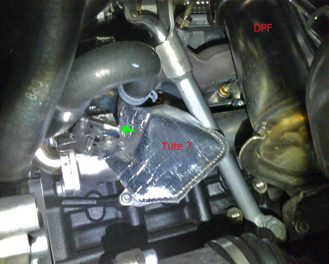

mal eine andere Frage: gehört diese Tüte da so hin? Könnte was mit der AGR zu tun haben.
bei dem grünen Pfeil reibt die Regelstange an der Tüte..

Die Tüte schützt das Umschaltventil des AGR-Kühlers vor der Wärmestrahlung des DPF.
Sie sollte so "zart" sein, dass sich das pneumatische Ventil nicht davon beeindrucken lässt.
Avenga

Wie kommt denn dort Druckluft hin? (wo ist der Kompressor?)

Beitrag17-06-2011, 20:16    Titel: Frage zur Regeneration & Konstantfahrruckeln Antworten mit Zitat
Mit Druckluft schauts im PKW - Bereich eher mau aus, "pneumatisch.." geht in Richtung
Unterdrucksteuerung.
Der AGR Kühlerbypass wird von einer Unterdruckdose geschaltet, die wiederum von einem
Vacuummodulator schwarz/weiß gesteuert wird.
Die Vacuumversorgung kommt von der Vacuumpumpe, die auch den Bremskraftverstärker,
ggf. das AGR Ventil und den Laderverstellapparat (falls nicht schon direkt elektrisch angetrieben) speist.
Die Vacuumpumpe sitzt meistens irgendwo an der Nockenwelle....
