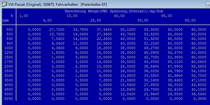

Wiesel
Mitglied seit: 06.04.2008
Beiträge: 896
Wohnort: Schleswig-Holstein
Beitrag18-08-2011, 10:16    Titel: Kenndaten Gaspedal AHF Zitieren
So ... hab was passendes gefunden.
Diese "Macke" war / ist typisch für die 85kW PD (AJM und Co.).
Bei der X-Achse ist nichts abgeschnitten. 85% ist wirklich der letzte Wert.
lg Micha
