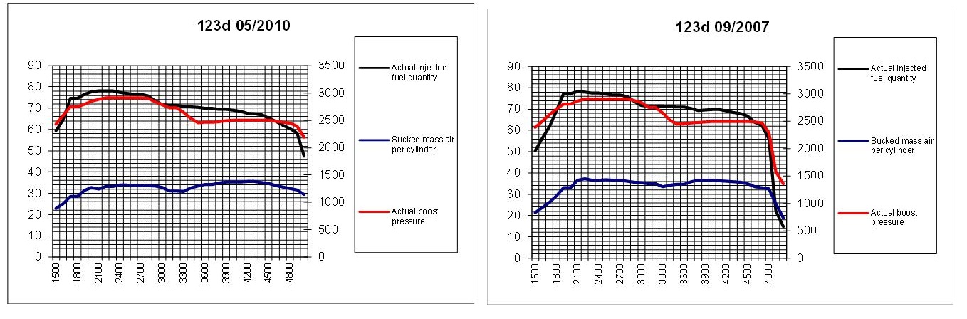

Hatte jetzt die Gelegenheit ein paar Daten zu loggen... (vgl.: https://community.dieselschrauber.org/viewtopic.php?p=189899#189899 )
So was schönes, wie Messwertblock 3-8-11 gibt es leider beim BMW nicht. Folgende mir sinnvoll erscheinende Daten habe ich geloggt.
Luftmasse liegt immer oberhalb der Soll Masse (i.d. Spitze über 1400 mg/H).
Bemerkenswert ist, dass sowohl Ladedruck als auch Einspritzmenge nahezu identische Verläufe zum jeweiligen Sollwert haben. Es gibt praktisch kein Schwingen.
Genau hinsehen, man merkt zuerst gar nicht, dass es jeweils zwei Linien sind.
Darüberhinaus gibt es einen Wert für das aktuell anliegende Drehmonent (Torque) und einen Wert für das Minimum aus Rauchbegrenzung und Drehmomentbegrenzung. Hier verstehe ich nicht, wie das aktuelle Drehmoment oberhalb der Begrenzung liegen kann... ; sind rechnerische Wert klar...

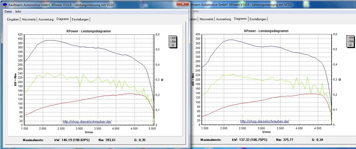

26-08-2011, 21:41 Titel: Soll-Einspritzmengen etc. 123d? (Referenzfzg. geloggt!!!) |
Zitieren |
Kann im Upload-Bereich wg. dieser Meldung: "Nur Benutzer mit speziellen Rechten (z.B. ab Benutzergruppe Blaumänner, Licensed bzw. Support-Key) haben die Berechtigung, in diesem Forum Beiträge zu erstellen." nicht posten, daher hier:
Es fällt auf:
Referenzfahrzeug (05/2010) hat mehr Leistung.
Ladedruckaufbau, Einspritzmengenzunahme 09/2007 ist etwas verzögert
Luftmasse ist bei beiden Fzg'n recht hoch bis über 1.400 mg/H bei 4000 RPM
Beim alten (09/2007) ist die Luftmasse unter Ägide des kleinen Laders tendentiell höher, als beim neuen.
Darf ich dennoch davon ausgehen, dass die Werte nicht auf ein Ladeluftleck hindeuten?
Beim 05/2010 wird die Einspritzmenge oben viel weniger zurückgenommen, als beim alten 09/2007. Der neue dreht problemlos über 5000 Umdrehungen weg im dritten Gang. Beim alten sind die 5000 im dritten Gang nicht zu erreichen. Die Einspritzmenge wird bei ca. 4700 so ruckartig zurückgenommen, dass es sich fast wie ein Benziner Begrenzer anfühlt. Das ist angeblich auch der Grund, warum die Höchstgeschwindigkeit beim alten nicht erreicht werden kann, dazu wären im 6. Gang 4.800 Touren notwendig. Dazu lässt sich das 1er Forum ausgiebig aus.
P.S.: K-Power ist ein s u p e r c o o l e s T o o l !!!
LG,
Bo
