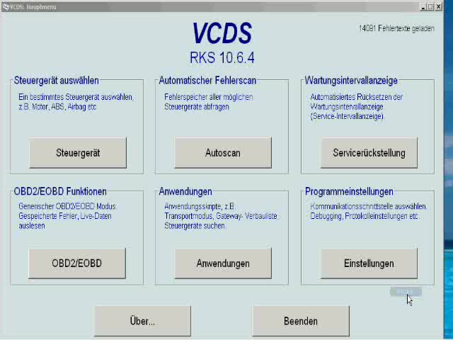

Normalerweise reicht es mit VCDS-RKS den richtigen Eintrag zur Servicerückstellung zu wählen, d.h. bei einem normalen Diesel Modell für die EU "Flexible Oil Service Reset (Longlife/Rest of World/Diesel)".
Wenn die Einstellungen evtl. vermurkst sind, vorher "Change to flexible Intervals (Longlife/Diesel)" ausführen.
LG, Rainer
A3 8P Service Intervall Rückstellen - SRI_Audi_A3_VCDS.flv

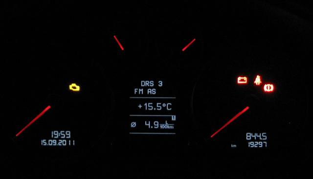

 MFA mit weissem Display im Audi A3 8PA
 Dateigröße:  11.09 KB
 Angeschaut:  80539 mal

Häng mal die Datei SRI-Log.TXT aus dem Ordner /VCDS-RKS/Debugs/ hier an bevor du weiter im Nebel stocherst. Dann sehen wir zumindest mal die Istwerte, klingt aber in der Tat nach Fehlbedienung.
