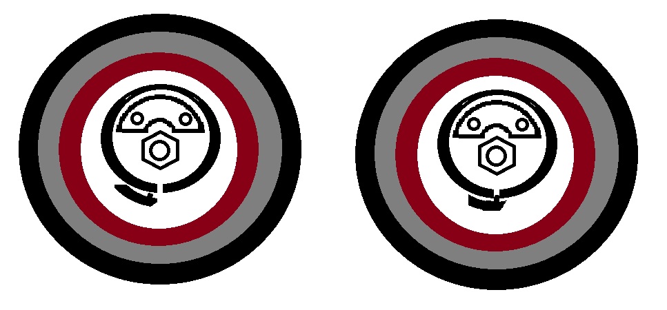

Habe gestern den ZR gewechselt und es war am Ende relativ spät (1Uhr früh icon_lol.gif ) und ich habe eine Frage zur Spannrolle. Ich habe diese glaube ich etwas zu weit gespannt. Auf dem Beispielbild erkennt man hinter der Erhöhung auf dem unteren Segment (was ja mit dem Schlitz fluchten soll) noch einen kleinen Absatz der schräg endet.
Bei mir fluchtet jetzt der kleine Absatz hinter der Erhöhung mit dem Schlitz, also etwas zu weit gespannt. Die rechte Kante der Erhöhung steht also an der linken Kante des Schlitzes. Ist das tragisch? Der Motor läuft subjektiv besser als zuvor, der Riemen macht keine komischen Geräusche. Nach 3x je 2x durchdrehen haben immer alle Positionen (Schwungradmarkierung Guckloch , ESP und NW) ganz exakt gestimmt.
Ich habe mein Problem mal von Hand illustriert, die Nase auf dem unteren Segment soll die Erhöhung sein, die mit der Aussparung oben fluchten soll.
Links: meine Situation - rechts: so solls wohl sein
Versatz zum Sollwert ~1,5mm - 2mm
MUSS ich die Rolle komplett entspannen wenn ich die Spannung ein wenig reduzieren sollte? Oder reicht es theoretisch auch nur weiter zurückzudrehen und wieder bis auf den richtigen Wert vorzuspannen? Ich bitte um Rat, ich will ja nicht nochmal das Ganze auseinanderbauen icon_confused.gif icon_confused.gif icon_confused.gif
Servus, so wie es von dir beschrieben wurde, kannst du es so belassen. Der Modulationsbereich gibt das her. Lockerer wird der ZR so wieso mit der Zeit.
Magst du trotzdem nochmal neu justieren, muß die Rolle weiter zurückgedreht werden bis sie alleine zurückschnippt. Das merkst du dann schon. Dann kannst wieder spannen.

nach RLF wird die Rolle zum Spannen im Uhrzeigersinn gedreht. Damit hält man den Spannschlüssel eigentlich mit dem Griff nach oben. Auf den Bildern sieht das imho aber so aus, als wäre gegen den Uhrzeigersinn gedreht worden, das sieht man auch an der Stellung des Exzenters.
Richtig gespannt ist der Riemen, wenn sich Kerbe und Nase gegenüberstehen. Ich mache die Einstellung bei mindestens 20°, aber höchstens handwarm, im Werk wird ja auch bei Raumtemperatur montiert.
Wenn nochmal gelöst werden muß, die Rolle so weit zurückdrehen, bis der Riemen eindeutig entlastet ist.
Eine höhere Spannung belastet den Zahnriemen stärker, und ist nicht im Sinne der Konstruktion.
Nach dem Spannen die ESP Stellung und die NW Stellung kontrollieren.
