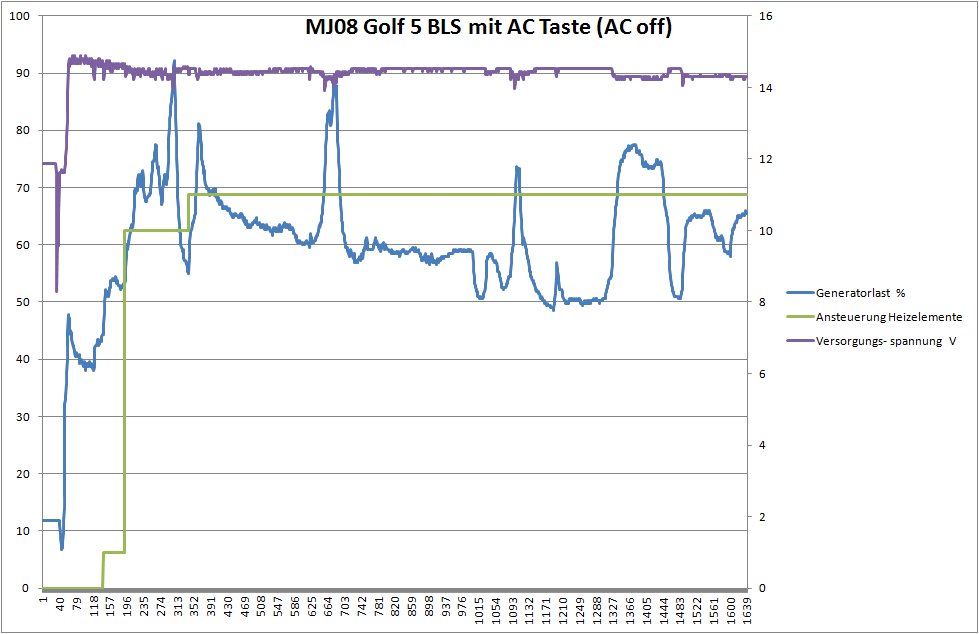

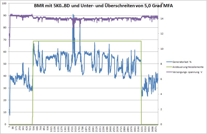

Hier mal was zum Angucken.
Es ging eigentlich darum, ob die Zuheizer anspringen, aber das tun sie ja beide.
Der Golf brüllt trotzdem noch viele Volt aufs MotorSTG, der Passat sackt da deutlicher ab.

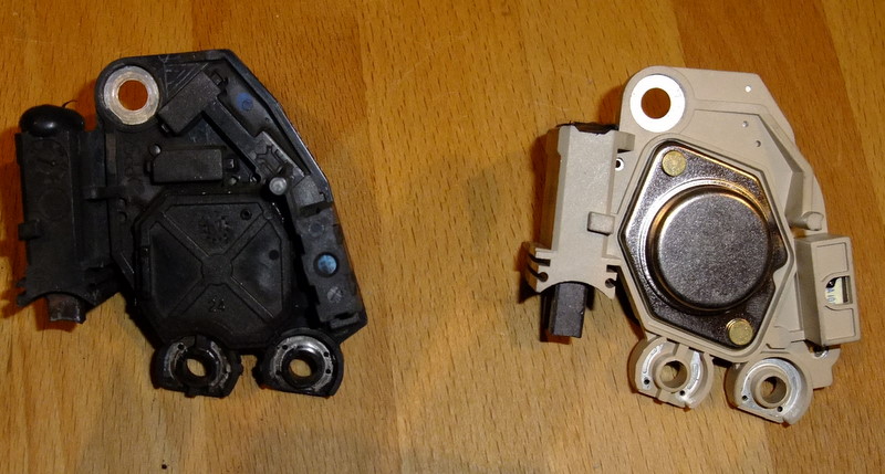

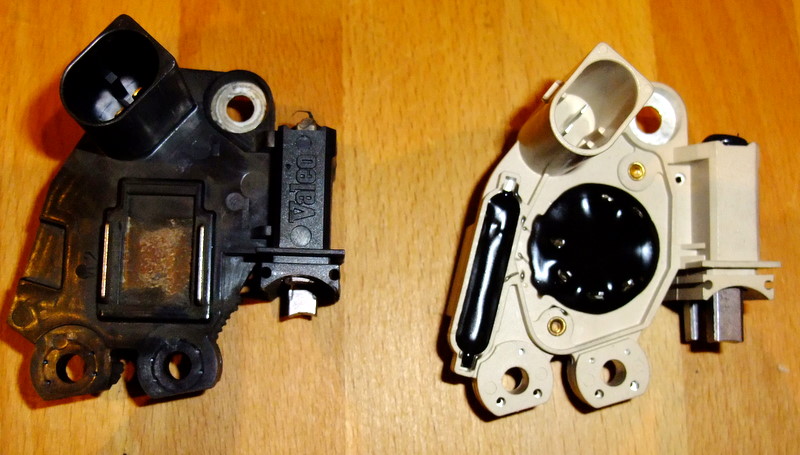

So, mittlerweile habe ich den originalen Regler von Valeo durch einen billigen Nachbau von Alanko ersetzt.
Zuerst hatte ich grosse Bauchschmerzen, weil Alanko im Netz gerne durch den Kakao gezogen wird. Es war aber die einzige kostenguenstige Quelle fuer einen Regler: 31 Euro inkl. Versand ggueber 50 Euro aufwaerts fuer den originalen Valeo Regler.
Nach Telefongespraech und superschnellem Versand stehe ich Alanko jetzt sehr positiv gegenueber.
Wie auch immer: Qualitaet scheint gar nicht so schlecht. Regler funktioniert, besser als der alte. Jetzt habe ich 14,1 Volt mit Licht & Autoklima an, 14,2 Volt ohne Klimaanlage.
Ich haenge Vorder- und Rueckansicht des alten u. neuen Reglers hier rein.
