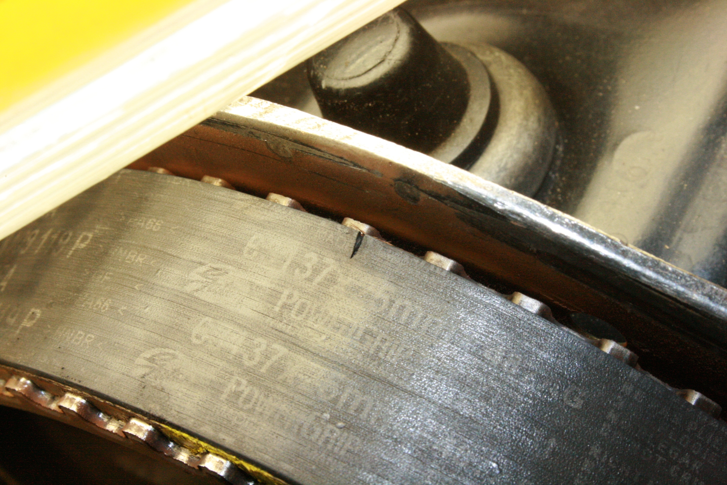

bei einer routinemäßigen Prüfung zeigte sich am Zahnriemen meines Audi 80 1Z ein Riß am Rücken (Bild 1). Der ZR hat eine Laufleistung von 65 TKm und ist 3 Jahre alt. Er wurde damals mit der Spannrolle und der Zwischenrolle von mir getauscht. Einbau nach RLF. Vor ca. 5 TKm habe ich die Einspritzpumpe getauscht, da war der ZR in Ordnung.

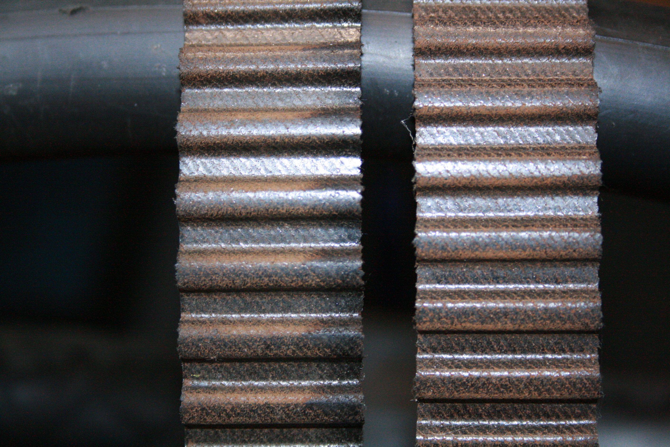

- der ZR ist auf der Zahnseite ungleichmäßig verfärbt (Bild 2 links), motorseitig ein dunkler Streifen, sonst braun vom Abrieb wie ein alter ZR (Bild 2 rechts).
- der ZR Rücken ist im Vergleich zu einem alten ZR stärker abgenutzt (Beschriftung);

Hat einer von Euch eine Idee zu dem Bild (Riß und Verfärbung)? Ich hatte sowas noch nie.
Der ZR wird natürlich getauscht.

solche Risse kenne ich nur von superalten Riemen 8Jahre plus, Fremdkörper schliesse ich aus. Sehe mal nach den Simmeringen ob da nicht was anfängt. Gates sollte eigentlich ohne Zweifel sein! Welche Spannrolle? Im Set gekauft??

erstmal Danke für die Antwort! Der Riemen ist wie gesagt 3 Jahre gelaufen, das Ablaufdatum auf der Verpackung war weit in der Zukunft. Spannrolle und Zwischenrolle sind auch als ET von VW/Audi. Der Hersteller der Spannrolle ist Litens, Canada (wie bei allen vorher). Die Simmerringe sollten ok sein, es ist alles trocken.

Wird wohl etwas Teer etc. am Pumpenrad einseitig geklebt sein und sich verteilt haben. Zum Riss des Riemens fällt mir noch ein das ich solche Risse bis jetzt ausschliesslich auf der Motorenseite gesehen habe-deutet wohl auf ein thermischen Prozess hin!?

Teer oder ähnlichen Schmutz kann ich ausschließen.
Das einzige, was mir zu einem thermischen Problem einfällt, ist die vergleichsweise etwas schwergängige Spannrolle, d.h. rutschender Riemen. Das könnte auch zu dem stärker abgenutzen Rücken passen. Es trat aber kein ZR-Quietschen auf. Die Zwischenwelle ist leicht durchzudrehen. Der Motor selbst ist thermisch ok.
Kann man an der Beschriftung des ZR (Gates) das Herstelldatum erkennen?

die Verfärbung des ZR auf der Motorseite dürfte auf eine Leckage an der ESP Welle zurückzuführen sein. Ein neuer, 15 Tkm gelaufener ZR zeigt dasselbe Bild. Bei intensiver Suche zeigen sich die Nabe hinter dem ESP-Riemenrads und die Innenseite des Riemenrads etwas feucht.
Die ESP (AT Teil aus 2011) kriege ich getauscht.

die Verfärbung würde mich jetzt nicht weiter stören, auch die Rückseite vom Riemen sieht für mich nicht unnormal aus. Aber der Riß icon_question.gif Was ist das denn?? Ist das der einzige am Umfang? Sowas hatte ich auch noch nie. Wenn Risse, dann oberflächlich überall auf dem Rücken und über die ganze Breite (hab mal nen 12 Jahre alten 35i gekauft, der scheinbar noch den 1. Riemen drauf hatte).
Hast Du evtl. Feinde, die Zahnriemen mit dem Taschenmesser sabotieren icon_evil.gif ?
