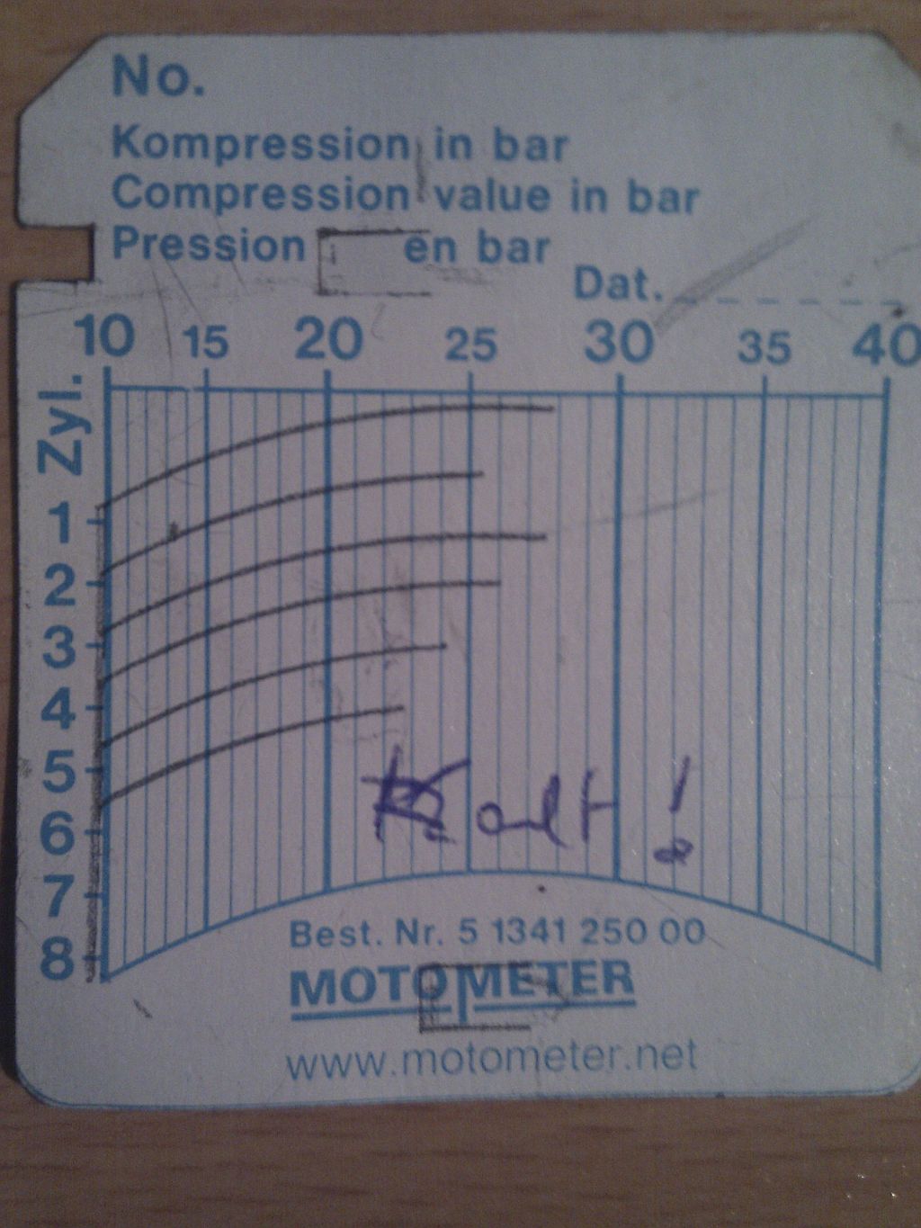

einiges zu meinem Problem geschrieben und nun einen Kompressionstest wegen dem schlechten Startverhalten am morgen machen lassen.
Nun das Ergebnis ist ziemlich schlecht für einen Motor mit 140.000km Laufleistung.
Im Anhang habe ich den Ausdruck mal angehangen.
Was mich wundert, ist, dass die in Fahrrichtung linke Bank (4,5,6) kontinuierlich schlechter wird?
Kann Verkokung dafür sorgen, dass von Zyl. 4-6 die Beatmung schlechter wird?
Weiß nun nicht ob ich als nächstes gleich die Köpfe runternehmen soll?
Habt ihr vielleicht noch einen Tipp? (Außer weg mit der Karre icon_wink.gif )
Achja, die Leerlaufruheregelung gibt doch bei negativen Werten an, dass der Zylinder stärker als der Referenzzylinder ist oder?
Die stärkste Abweichung habe ich nach dem Start bei Zylinder 5, im warmen Zustand liegt fünf mit 6 bei (~-0,39 - -0,55).
Die Zylinder haben aber die schelchteste Kompression und könnten doch nicht stärker sein als 2 bzw 3?
Gruß Steffen

Differenz ist schon heftig, vielleicht erstmal die Deckel runter.

Allerdings ist das heftig.
Ja, werde ich wohl machen müssen.
Mir kommt halt diese kontinuierliche Abnahme von 4 nach 6 seltsam vor.
Der ist schon ziemlich dicht mit Schmodder, aber ob das solche Auswirkungen haben kann?

[Theorie] Hat der betreffende Zylinderkopf genug Öldruck? wenn nicht dann bleiben die Hydros "weich", die Einlassventile öffnen kaum, es kommt wenig Luft in die Zylinder, dementsprechend gering wird der Kompressionsdruck sein [/Theorie]

Die Werte sind klar recht lausig, aber laut Datenblatt in der Toleranz. Max. zulässig Abweichung bei diesem Motor is 5bar. Da bist ned drüber. Ich denke nicht, dass deine Probleme in der Kompression begründet liegen!
Beiträge: 4629
Beitrag03-12-2011, 23:36    Titel: V6 BDG Kompression im Keller, Grund? Zitieren
die Verschleißgrenze dürfte auch für den BDG unter 20 bar liegen.
Wenn ein Kopf komplett auffällig ist, kann das auch an der Steuerzeit für dessen NW liegen.

Hallo,der boschdienst hatte nen startautomaten angeschlossen.
Die Verschleißgrenze liegt bei 24bar, da bin ich teilweise schon drunter.
Kalt wurde gemessen, weil der erste Start am Tag schlecht ist. Raucht ab und an und muss länger orgeln.
Liegt ja auch nahe, dass da was nicht stimmt, weil die leerlaufruhewerte nach dem Start auch nicht gut sind.
Öldruck kann ich nicht sagen. Sah alles gut aus, als ich die Düsen mal gezogen hatte.
Wie kann ich den Druck in dem köpfen messen? Dann müsste er doch klappern oder nicht?
Das weißt du doch garnicht! Gemessen wird bei warmen Motor, da das nicht gemacht wurde, sagt es also wenig aus.
Aber wie gesagt, ich sehe die Werte als völlig unkritisch an. Ich hatte schon einige V6 mit teils sogar unter 20bar, und die sind auch noch brauchbar angesprungen.
Wie siehts mit den Steuerzeiten aus? Spritzbeginn?

Für einen Direkteinspritzer hätte ich einen Wert zwischen 18 und 20 Bar erwartet. 5 bar Limit für die Differenz ist ebenfalls typisch.

Hmm steuerzeiten wurden noch ned geprüft. Haben den Riemen bei 118 .000km gewechselt. Alles mit original vag Werkzeug angesteckt. Sprang danach nicht besser und nicht schlechter an. Einspritzbeginn haben se nicht gut gemacht. In der Grundeinstellung steht er bei 0,2°n.ot, da muss och nochmal bei.
Hab nun von der Werkstatt testweise eine neue Batterie bekommen zum testen. Glaube aber nicht, dass es damit besser ist.

demnach ist die Verschleißgrenze bei 17 Bar und nicht bei 24 Bar? Was stimmt denn nun icon_wink.gif ?

Pass auf, wenn die Karre neu ist, haben alle Zylinder min. 30 bar gleichmäßig. Selbst wenn alle Zylinder "nur" gleichmäßig 24 bar hätten, würde der Motor voll funktionieren. Die Unterschiede der einzelnen Zylinder sind hier dein Problem. Man kann nicht behaupten, von 24 bar nochmal 5 bar abzuziehen, wäre in Ordnung. Das ist falsch.
Die Formulierung in den Rep.-Leitfäden sind nicht genau. Das Problem setzt sich aus der allgemeinen Höhe und der Differenz zwischen den Zylindern zusammen.
Deine Druckwerte liegen schriftlich gerade noch im Rahmen, nen Blumentopf kannst du damit ned mehr gewinnen.
Ich würde a) die Messung mit etwas wärmeren Motor wiederholen
b) Hauben runter und von nem Profi checken lassen
