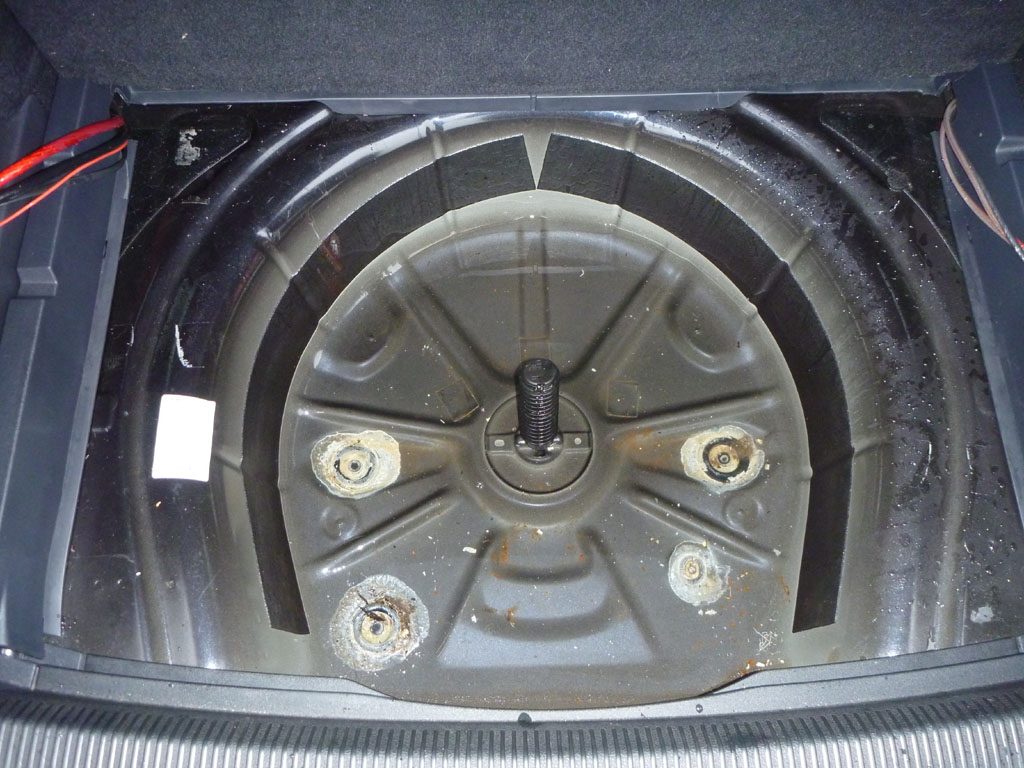

Heute beim Reifenwechsel brauchte ich das Felgenschloss und fand ein Aquarium in der Reserveradmulde vor - Wasserstand 4cm hoch.
Ich weiss, dass mein Auto auf Kulanz die Ablaufschläuche des Panoramaschiebedachs getauscht bekommt - falls es ein Problem damit gibt ( TPI Nr.2023456/3 vom 07.04.2011) ich dachte nur, ich hätte kein so massives Problem und ich könnte noch bis zum Sommer damit warten.
Trotz alledem will ich mal auf Nr. sicher gehen, und sehen wo - von welcher Seite -
das Wasser in die Reserveradmulde reinläuft (müsse ja von links sein).
Wasser nimmt ja manchmal unergründliche Wege....

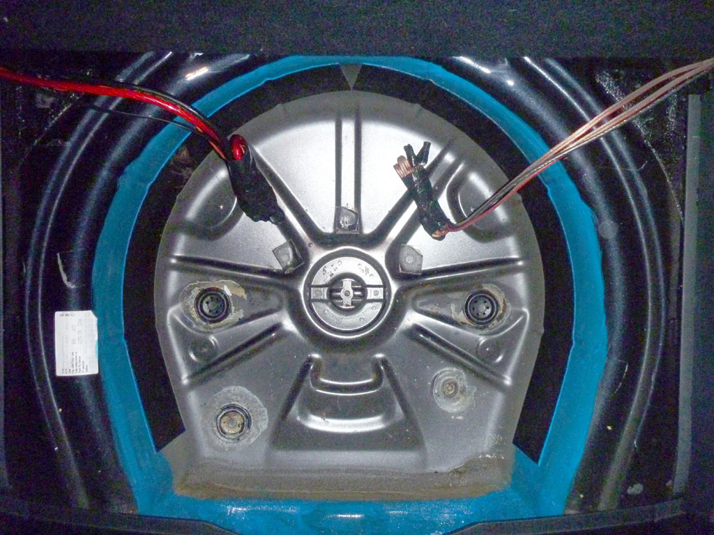

Ich habe nun Wassermalfarbe hingepinselt, und die Ablaufstopfen gelöchert.
Bis zum Werkstattermin nach Weihnachten ist ja noch ein bisschen hin...

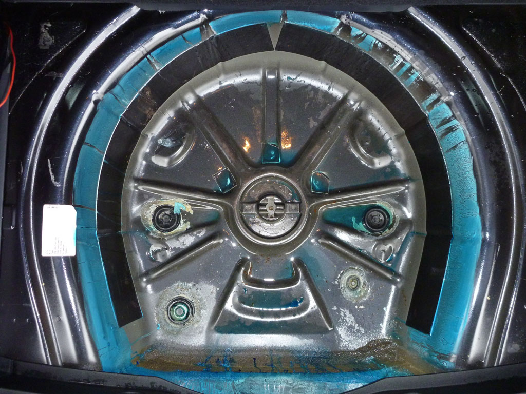

Man kann schön sehen, das das Wasser viel mehr auf der rechten Fahrzeugseite herein kommt. Vor allem rechts hinten im Eck ist die ganze Farbe blitzblank aus der Ecke runtergewaschen. Was ja nicht weiter verwundert, da das Wasser ja beim Anfahren nach hinten saust.
Das Wasser läuft auch in dem Falz oben am Rand rundum-her beim Kurvenfahren,
so dass wiederrum der ganze Versuch zweifelhaft war.
Nur eines zeichnet sich durch den Versuch ab - das Wasser kommt eher von der rechten Fahrzeugseite.
Aber die Regenablaufschläuche und Ablauflöcher am Schiebedach sind ja auf der linken Seite.
Hmm.... na ja - der ganze Verkleidungskram im Heck müsste halt mal komplett bis zur Sitzbank - restlos alles raus.

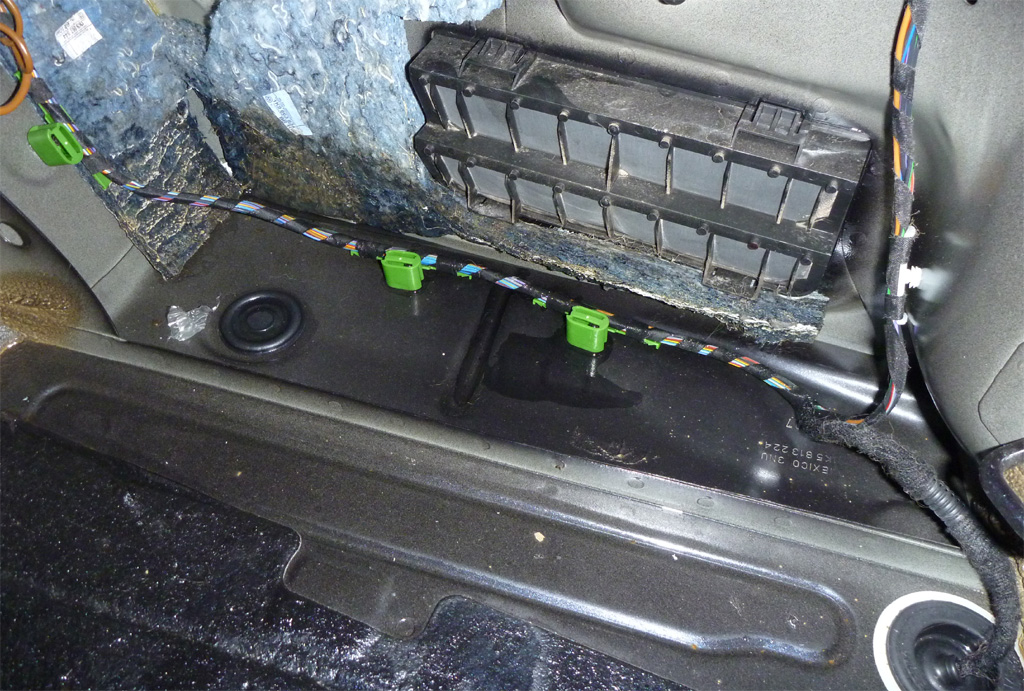

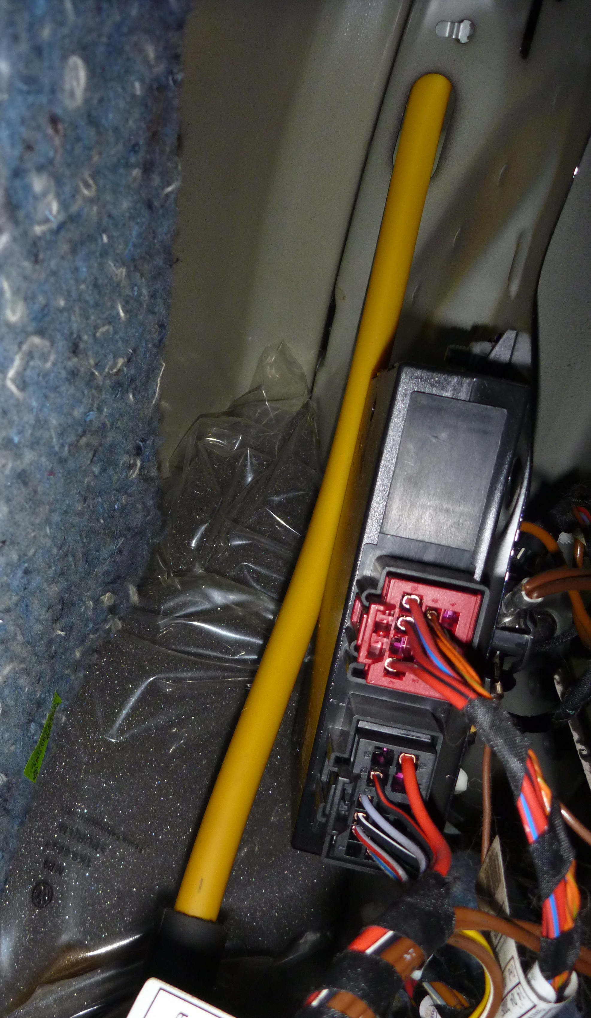

Bilder zum veranschaulichen - man kann "schön" den geknickten Wasserablaufschlauch rechts sehen und zudem war unten der Schlauch
aus der Tülle gerutscht - das Wasser lief also alles in das Auto, anstatt nach draußen.
Das Ganze gestecke von den weichen Schlächen ist sowas von lapidar und fehlerbehaftet...
Ich kann überhaupt nicht verstehen, warum man hier nicht mit Kleb- oder Dichtstoffen arbeitet - alles ist nur "weich" ineinander-gesteckt.
Und die Wassertropfen kann man auch "schön" hängen sehen - wie im Bilderbuch.... ähem... TPI Nr.2023456/3
