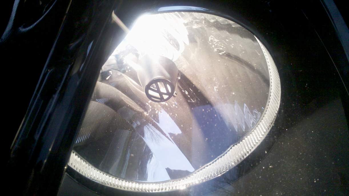

Gestern mach ichs Auto an fahr aus der Einfahrt übern Bordstein und höre irgendwie nen relativ lautes Krrack?!? Kurz drauf 'Bing' Glühlampe im Tacho leuchtet Mfa meldet:' Abblendlich vorne links defekt'... GRRMML
da ich ja noch daheim war sofort Stop und Birne tauschen... hab ich gedacht...
Aber das Dr**steil hat sich komplett zerlegt?! Vermutlich war das laute Krack vorher die Glühlampe... der Scheinwerfer lag voll Glasscherben + Reflektor total vermackt und alles innen drin 'Angelaufen' ?!
Heute habe ich das ganze dann mal zerlegt und den Scheinwerfer aufgemacht (bin mal gespannt wann ich jetzt nen Aquarium hab..)
Wie kann das da sein?? der Hobel sollte doch über das Bcm Stg ne halbwegs geregelte Spannung da hin schicken?? ich hab jetzt mal die 'Lebensdauerverlängerung' für die Scheinwerfer von 13,6V auf 12,9Volt gestellt... aber das war die Vw Werkseinstellung..
btw. ich hatte zu der Zeit den Laptop mitlaufen wegen der Wasserpumpe von der Standheizung... Bordspannung war da maxmial bei 14,4Volt...

Kann man die Scheinwerfer zerlegen? Meist sind sie ja verklebt und nicht verlustfrei zu oeffnen. Ansonsten erstmal Scheinwerfer ausbauen, Truemmer ausschuetteln. Ob die Schaeden (welche?) an Reflektor und Abdeckscheibe sich beseitigen lassen bleibt offen. Die gaengigen Verfahren beschichten die Reflektoren mit ihrer Verspiegelung. Die wiederum ist nicht sonderlich kratzfest, anfassen darf man sie auf keinen Fall. Normalerweise spielt das auch keine Rolle.
Zu den Lampen: Osram Silverstar oder andere helligkeitsgesteigerte Lampen haben zugunsten der Steigerung der Gluehfadentemperatur einen duenneren Gluehfaden und eine Edelgasfuellung. Das geht auf Kosten der Brenndauer. Diese Lampen sind auch besonders anfaelliger. Ueberspannung oder Spannungsspitzen belasten sie und irgendwann war's das dann. Bei hohem Lampenverschleiss a. G. unsauberer Versorgungsspannung wuerde ich zuerst mit Longlife-Lampen experimentieren. Sie haben baulich reduzierte Gluehfadentemperaturen z. B. durch eine laengere oder dickere Wendel. Damit werden sie unempfindlicher gegenueber Spannungsspitzen und sind vibrationsfester. Letzteres waere noch eine Ueberlegung wert! Wie vibrationsarm und entkoppelt gegenueber Stoessen durch unebene Fahrbahnen oder Fahrbahnschaeden sind die Scheinwerfer? Vielleicht lassen sich bei Bedarf Unterlegscheiben aus Gummi nachtraeglich verbauen?
Herausgelesen habe ich, dass Du die irgendwelche Spannungswerte verstellen kannst? Bezieht sich das nur auf die Versorgungsspannung der Scheinwerferlampen oder das gesamte Bordnetz? Ist letzeres der Fall so muss die vollstaendige Ladung der Batterie sichergestellt werden, sie soll ja auf Ladeschlussspannung kommen.
Die H7-Lampen sind mit Nennspannung von 12 V angegeben. Im Regelfall sollen sie ein paar hundert Betriebsstunden halten. Mit Ueberspannung betrieben reduziert sich ihr Leben deutlich.
Vielleicht gibt es die zwischensteckbaren Widerstandskabel fuer die H7-Lampen noch? Ueber die Kabel gibt es einen Spannungsabfall, zudem fressen sie Spannungsspitzen. Ist vielleicht eine Ueberlegung wert?

Scheinwerfer öffnen geht so normal nit... aber mit cutter+ heißluft gehts dann im Notfall doch...
der Reflektor ist hin da ist rundum die Verchromung durch 'Steinschlag' ramponiert..
die Spannung gillt nur für die Scheinwerfer... kann man von 12,6 bis Bordspannung einstellen... Bei Bordspannung sind die deutlich heller und bei 12,6 kann man auch nen Satz Kerzen vorn reinstellen...

Okay, auf dem Bild konnte ich das nicht genau erkennen. H7-Lampen platzen u. U. bei thermischer Ueberlastung. Finde deinen Kompromiss zwischen Lebensdauer und Helligkeit! Ich wuerde die Lampen nicht zu sehr ueberlasten. Sind sie denn mit 12,XX V wirklich so dunkel? Ich kann mir das fast nicht vorstellen! Auf dem Bild oben wirkt das Scheinwerferlicht schon sehr weiss mit einem gewissen Blauanteil. Das deutet auf eine arg heiss gefahrene Lampe hin - sofern deine Kamera beim Weissabgleich nicht absolut daneben gelegen hat.

bilder sind nur mit nem Handy gemacht... (motorola Milestone2)
