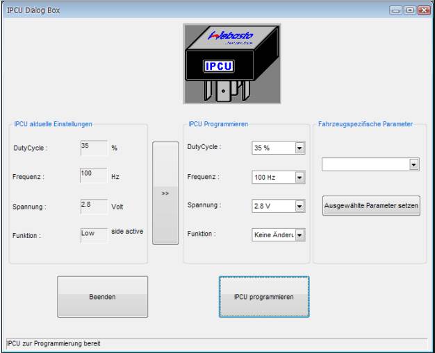

Hallo ich habe in einem Touareg eine Standheizung verbaut und brauche nun die Parameter für die IPCU. Hat vielleicht jemand passende Daten zu dem Fahrzeug?

was sagt die Thermo Test Software?

Kann ich dir noch nicht sagen.Ich hatte den Rechner noch nicht dran. Gibt es dort schon vorgaben die man anwählen kann? Bis jetzt muste ich noch nie eine IPCU verbauen da es immer so ging daher habe ich noch keine Erfahrung sammeln können.
Beiträge: 18040
Beitrag25-01-2012, 15:27    Titel: Touareg IPCU programmieren. Antworten mit Zitat
Guckst Du in die Bedienungsanleitung zur Thermo Test Software, über einen hochgeladenen Screenshot würde ich mich freuen.

Im Handbuch steht das man im ipcu menü einige Fahrzeugspezifische Parameter übernehmen kann. Wenn aber das Auto dort nicht gelistet ist muss man die Werte mit einer IPMU auslesen. Ich geh stark von aus das ein Touareg dort nicht stehen wird.

So ich habe jetzt die IPCU auf die Werte vom T5 programmiert da er laut Schaltplan eine ähnliche climatronic wie der Touareg hat.
Falls jemand andere Werte für den Touareg hat wäre ich sehr dankbar.
 IPCU, Standheizung / Gebläse Werte für VW T5
