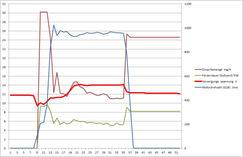

Beitrag19-12-2011, 9:24    Titel: Passat 3C springt bei niedriger Außentemperatur schlecht an Zitieren
Logge mal Drehzahl und Einspritzmengen/Förder.. Beim Start.
Bei meinem sieht man schön, dass er erst NACH einer gewissen Drehzahl fördert.
Das sind die berühmten 1-2 Umdrehungen, die er länger als unser 1,9 mPD braucht.
/viewtopic.php?p=193313#193313

alphagolf

Beitrag20-12-2011, 13:04    Titel: Passat 3C springt bei niedriger Außentemperatur schlecht an Zitieren
hört sich für mich relativ normal an. Was mir aus dem Log schon ein etwas seltsames Gefühl beschert hat, die niedrige Anlassdrehzahl, scheint sich im Video zu bestätigen.
Ich würde sagen, der Motor ist vollkommen ok, lediglich Anlasser und/oder Batterie schwächeln etwas.
Wenn das Startverhalten im Video das "Problem" beschreibt, sehe ich keinen Handlungsbedarf.
Wen das "Nageln" beim Kaltstart stört, der kann ja Ultimate etc. tanken oder einen der üblichen Kraftstoffzusätze verwenden (auf Eignung für DPF achten).
Was Du mit wenig Aufwand tun kannst: Batterie testen lassen. Evtl. mal aus einem anderen Fahrzeug die Batterie einbauen und beides mal den Startvorgang (Anlassdrehzahl) mit VCDS loggen.
Dann kann man sagen, ob die Startdrehzahl zu niedrig ist und ob Batterie oder Anlasser schwächeln.

alphagolf
Beitrag20-12-2011, 23:03    Titel: Passat 3C springt bei niedriger Außentemperatur schlecht an Zitieren
So, gerade habe ich dann nochmal ein Log und ein Video erstellt. Leider war die Außentemperatur diesmal laut MFA bei 2,5°C, so dass die Grundwerte nicht identisch sind. Dafür lag die Standzeit des Autos bei guten 8 Stunden. Ach ja, diesmal stand das Fahrzeug gerade. Auch wenn er vorhin sehr gut ansprang hier nun einfach mal die geloggten Werte (vielleicht ist ja trotzdem schon etwas ersichtlich) und ich habe noch ein paar weitere Werte hinzugenommen - allerdings alles wieder im Rohzustand:

Damit auf dem Video überhaupt etwas ersichtlich ist, habe ich wieder das Standlicht eingeschaltet um den Tacho zu beleuchten.

Passat 3C springt bei niedriger Außentemperatur schlecht an - Motorkaltstart-BMR-2.0-TDI-lange-Standzeit.mp4
 Motorstart (kalt), Standzeit 8 Stunden, Passat 3C BMR, Außentemperatur laut MFA 2,5°C, Kühlmitteltemperatur 6°C

Beitrag20-12-2011, 23:29    Titel: Passat 3C springt bei niedriger Außentemperatur schlecht an Zitieren
Nimm mal ne neue Batterie.
Der Trekker dreht noch, da liegen nur noch 12,3 Volt an.
Sekunden Später gerade mal noch 12,0.
Meine Batterie habe ich mit noch wesentlich besseren Werten im Spätsommer "abgegeben".
