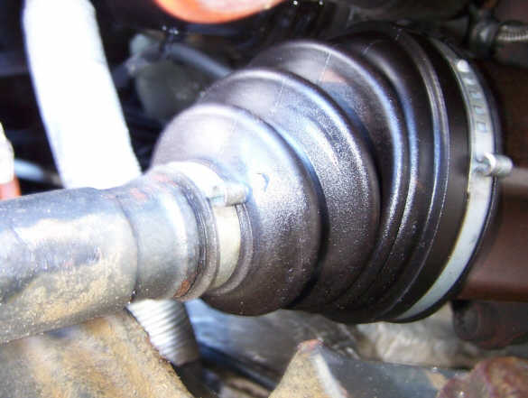

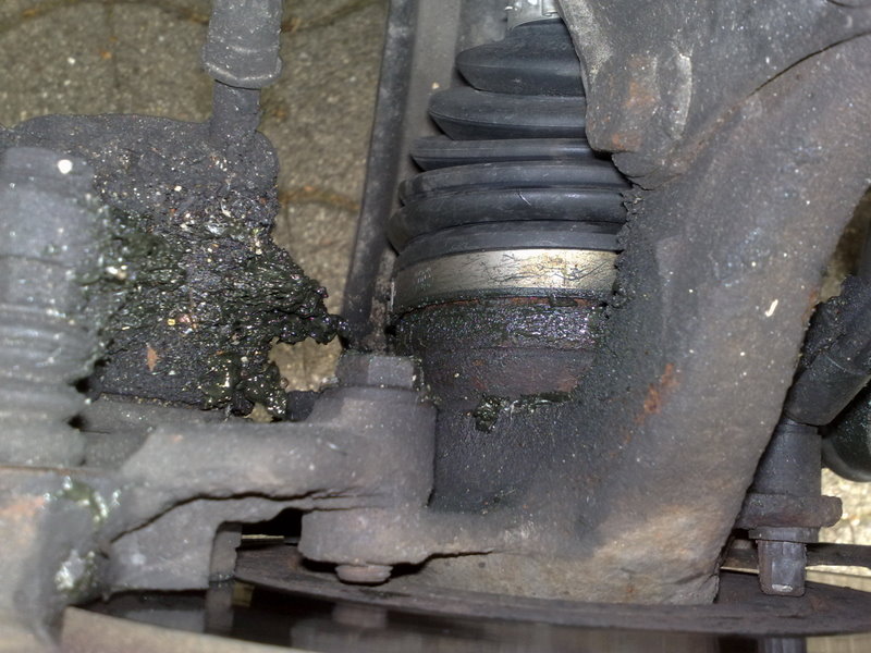

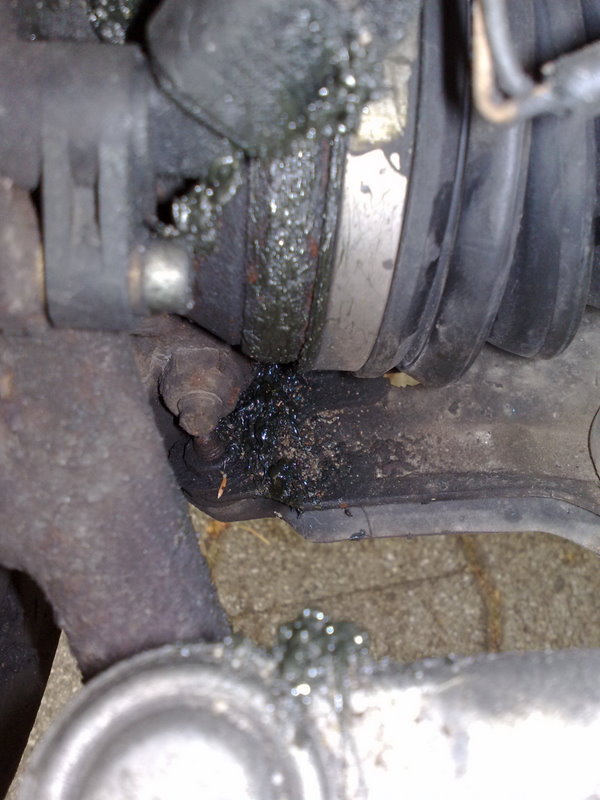

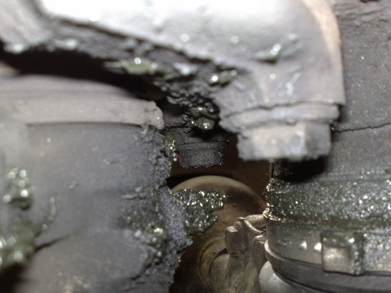

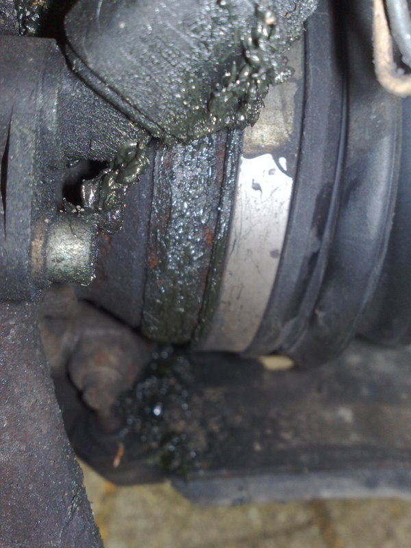

Meine linke radseite Achsmanschette verliert Fett, siehe Bilder.
Die Manschette selber ist neu (eingebaut vor 8 Monaten und 4000 km, von einer freien Werkstaette) und hat keine Risse. Das Fett wird offenbar an der Auflageflaeche zwischen Radlagergehaeuse und Achsmanschette herausgedrueckt. Die Schelle (Metallband) an dieser Stelle sitzt jedoch fest, wie ich durch einfaches Ruetteln und Druecken mit dem Daumen probiert habe.
Frage: Was ist hier los.
a) Zu viel Fett in der Manschette.
b) Schelle oder Manschette muss neu.
c) Ich habe was uebersehen.
LG, Georg

Beitrag21-04-2012, 13:24    Titel: Achsmanschette verliert Fett, sieht aber intakt aus (GELÖST) Zitieren
Sitzt die überhaupt richtig drauf und ist auch fest?!
Haste auch mal gedreht und sie ringsrum angeschaut?

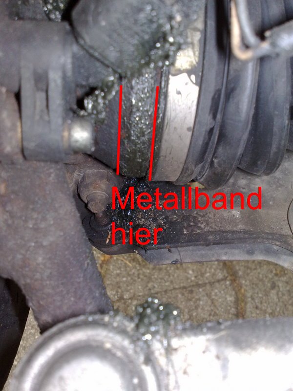

Beitrag21-04-2012, 13:38    Titel: Achsmanschette verliert Fett, sieht aber intakt aus (GELÖST) Zitieren
Meinst Du, die Manschette muesste eigentlich weiter links befestigt sein, so wie in folgendem Bild eingezeichnet?
Das kann ich ja einfach mit der anderen Seite vergleichen.

Beitrag21-04-2012, 14:12    Titel: Achsmanschette verliert Fett, sieht aber intakt aus (GELÖST) Zitieren
zur letzten Frage: nein;
die Fragen eingangs:
a) kann sein;
b) ja;
c) möglich (Bandschelle nicht richtig fest, Riß, Korrosion unter der Manschette, falsche Manschette).
Bei einer geringen Menge Fett würde ich saubermachen und weiter beobachten. Hier ist aber auf jeden Fall eine Menge Fett rausgekommen. Wenn das im Gleichlaufgelenk fehlt, entwickelt sich da ein Problem.
Mitglied seit: 14.04.2012
Beitrag21-04-2012, 14:14    Titel: Achsmanschette verliert Fett, sieht aber intakt aus (GELÖST) Zitieren
Position wie montiert --> OK.
- Schelle nicht fest genug gespannt (sieht so aus), Fremdkörper dazwischen oder
Manschette defekt.
Je nach Alter würde ich sie erneuern. Öffnen zum befüllen muss man sowieso.

Beitrag21-04-2012, 18:43    Titel: Achsmanschette verliert Fett, sieht aber intakt aus (GELÖST) Zitieren
Noch 'ne Idee: Die Dichtflaeche der Manschette am Gelenk war vorher nicht rostfrei bzw. wurde vor der Neumontage der Manschette nicht ausreichend gereinigt. Dafuer spricht die daneben teilweise sichtbare Korrosion (siehe letzte drei Bilder) mit kleinen Abplatzern. Ob die eingefuellte Fettmenge richtig war weiss auch niemand. Ich gehe davon aus, dass man auch in einer freien Werkstatt weiss, was da ungefaehr hinein gehoert. Eher sind es Hobbyschrauber, die die Manschetten bis zum Anschlag vollspachteln und sich wundern, dass das Fett beim Einlenken irgendwann sogar die Manschetten sprengt. Ob noch genuegend drin ist kann man durch Massieren der Manschette ungefaehr fuehlen.
Wenn gefuehlt noch genug drin ist wuerde ich alles reinigen und versuchen, die Schelle nochmal nachzupressen. Vorher mit guter Taschenlampe genau schauen ob es eventuell doch Beschaedigungen (Einriss, ...) gibt. Ansonsten Schelle ab, die Manschette etwas zurueckschieben. Dichtflaeche am Gelenk und an der Manschette abwischen. Eventuelle Korrosion am Gelenk ordentlich entfernen, die Manschette an ihrer Sitzflaeche ebenfalls reinigen und korrekt befuellt wieder aufschieben. Mit einer zusammensteckbaren Schellen ginge alles ohne erneuten Gelenkausbau.

Normalerweise kommt das Fett ins Gelenk und bleibt zum größten Teil auch da. Die Manschette dient zum Abdichten, aber ist kein Vorratsbehälter für das Gelenkfett.
Was mal in der Manschette ist, bleibt auf Grund der Rotationskräfte auch da.
Es nutzt also nichts, an der Manschette die Füllung des Gelenks zu prüfen.

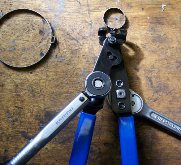

Ich habe hier auch gerade so einen Fall dastehen:

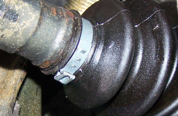

Die Schellen wurden offensichtlich mit einer Kneifzange gespannt.Bild 1.Das sieht nicht gerade ordentlich aus,man kann das Band nicht richtig spannen weil zusammengedrückte Stelle zum "O" wird.Zu guter Letzt steht dieses "O" soweit in den Raum,dass die relativ neue Manschette schon wieder von der Schelle auf der Wellenseite sichtbare Abdrücke aufweist.Das ist einfach Mist.
Du kommst um die Anschaffung einer ordentlichen Zange nicht herum.Mit der Kneifzange wird das nichts.

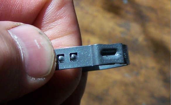

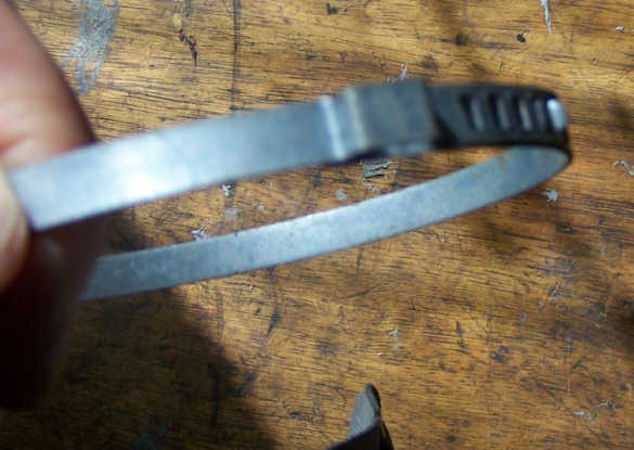

Ich würde Dir eine Zange wie in Bild 2 dargestellt empfehlen wollen.Du wirst sicherlich immer die Schellen verbauen wollen,die in den Manschettenkits mit drin sind.Es gibt diese Schellen mit Profil in der Lasche Bild 3 und ohne Bild4.Mit dieser Zange kannst Du auch die Schellen ohne Profil drücken weil sie einen Niederhalter hat und sich kein "O" bilden kann.Das Ergebnis siehst Du in Bild 5.Es gibt diese Zange mit und ohne halbzoll Werkzeugaufnahme in den Armen.Das sollte sie aber haben,denn dann kannst Du auch Manschetten wechseln,bei denen ein Drehmoment beim Zusammenpressen der Schelle gefordert wird.

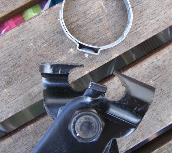

Hier nochmal eine Nahaufnahme vom Kopf der Zange mit dem Niederhalter.
