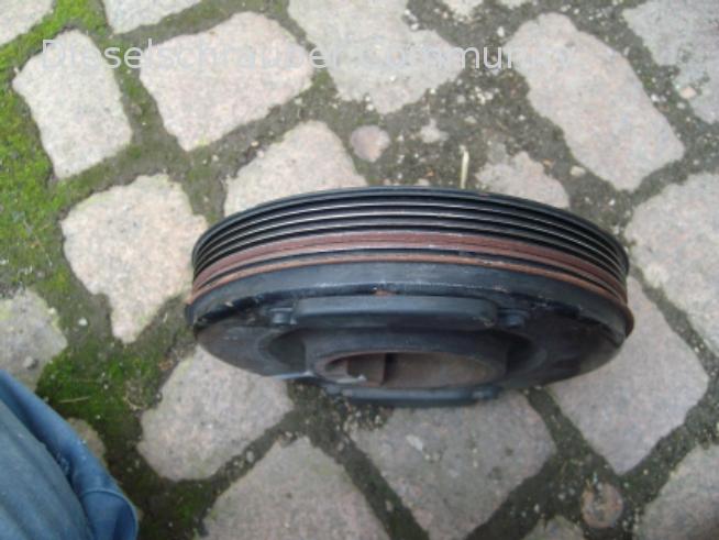

Jetzt geht es noch an die KW- Riemenscheibe, die muss nun nun doch neu, wie ich heute zufällig gesehen habe,
die Rillen für den KRR sind an einer Stelle beschädigt, verdrückt / fehlen teilweise.
Ich hoffe, dass danach der Riemen nicht mehr flattert, und die Servolenkung auch im Leerlauf richtig arbeitet.

Und eiern tut der SD nicht, es hat bei dem Auto die Servopumpe komplett zerlegt.
Scheinbar hat die Riemenscheibe der Servopumpe die Laufrillen für den Flachriemen am SD zerkloppt-teilweise abgeschliffen.
Aus dem Grund muss der SD unbedingt neu.

Lag doch an der Riemenscheibe:
 Das ist der Übeltäter (defekte Riemenscheibe für Keilrippenriemen), 2 der Rillen sind verdrückt, dadurch konnte der Riemen wohl keine volle Kraft übertragen.

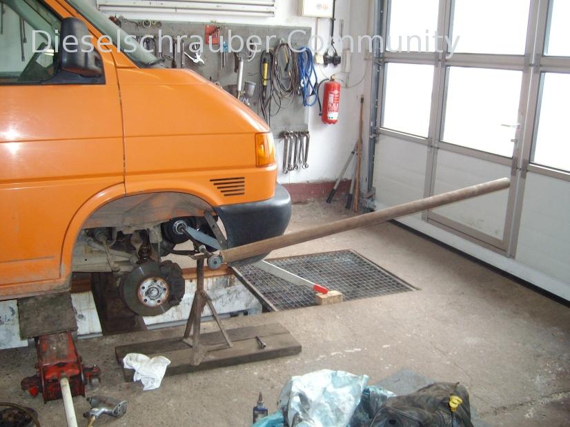

Noch ein Bild vom Werkzeug, der lange Hebel war aber wirklich nötig:
 Gegenhalter für Riemenscheibe an der Kurbelwelle.

Beitrag03-07-2012, 21:41    Titel: Motorfragen zum ACV, im T4 (GELÖST) Zitieren
Sehr mutige Konstruktion icon_wink.gif kann man sagen.
Mitglied seit: 26.10.2006
Beiträge: 2549
Karma: +575 / -0   Danke, gefällt mir!
Wohnort: bei Zwickau
Beitrag03-07-2012, 22:04    Titel: Motorfragen zum ACV, im T4 (GELÖST) Zitieren
Hi!
Nein, nix mit mutiger Konstruktion, (wenn Du das meinst, was ich denke)
ich bin ja nicht lebensmüde,
der Wagenheber steht hier nur rum, weil ich zu faul war, den wegzuräumen,
das Auto steht mit dem Motorträger auf einem Balken abgestützt, mit Holz untergebaut,
ist hier blos nicht richtig zu sehen.
Nee, ich bin schon lernfähig. Nachdem ich mal vor 15 Jahren den Volvo eines Freundes halb in die Grube gehauen hab,
seitdem passe ich schon auf.
Mitglied seit: 14.04.2012
Beitrag03-07-2012, 23:26    Titel: Motorfragen zum ACV, im T4 (GELÖST) Zitieren
Bezog sich eher aufs Werkzeug. Hast du noch nie eine Verlängerung abgedreht?
Bei der Länge könnte man denken, man würde ein Drehstab benutzen. icon_wink.gif
