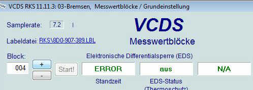

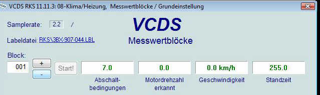

Am folgenden Komplettscan vom Passat aus der Signatur sieht man, dass 2 Fehler abgelegt sind. Einer im ABS Steuergerät und einer in der Climatronic. Die beiden Fehler hängen zusammen. Es geht um das Signal für Standzeit wie man an den Screenshots erkennen kann. Dieses Signal kommt vom grünen Stecker am KI über ein grünes Kabel zu einem orangen Verbinder unten an der linken A Säule. Von dort geht es dann zur Climatronic und zum ABS. Die Leitungen haben Durchgang und sind nicht unterbrochen. Das Signal wird vom KI offensichtlich nicht ausgegeben. Vor geraumer Zeit habe ich das werksseitig verbaute KI 3B0 920 822 A gegen das KI 3B0 920 842A getauscht. Grund waren die grosse MFA samt Navi Zweitdisplay und die Optik. Das KI hat eine 3BG Tachoblende mit Chromringen. Seit dieses KI montiert ist,werden diese Fehler abgelegt.
