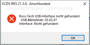

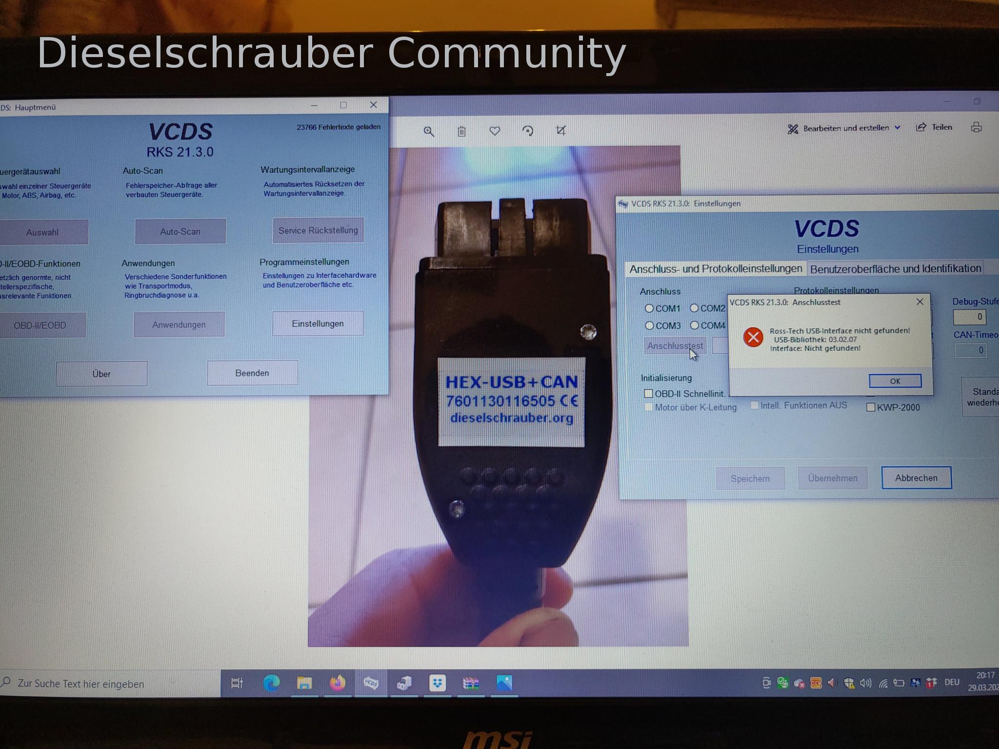

guten Abend,
habe mein HEX-USB+CAN im 2013 gekauft und bis 2016 genutzt. Nach beruflicher neuausrichtung blieb das interface längere zeit unbenutzt. Nun habe ich die neuste VCDS Software installiert und wollte mein VW Lupo auslesen. Leider wird das interface nicht erkannt und es kommt bei mir dieselbe Fehlermeldung wie mitglied Nobu im anfangsbeitrag erläutert hat.
Die LED des Interfaces leuchtet bei Verbindung mit dem Fahrzeug Grün.
PC ist mit Windows 10 und die USB Treiber sind auf dem neusten stand. Alle 4 USB ports verhalten sich gleich. Mit diesem PC waren die Verbindungen im 2016 noch erfolgreich, da hatte ich aber noch windows XP und ältere VCDS SW drauf.
was mache ich falsch oder was fehlt mir?

Beiträge: 18046
Beitrag29-03-2021, 9:26    Titel: USB-Interface wird nicht erkannt Antworten mit Zitat
bitte Bild des Kabels und ein Screenshot, was der Windows Gerätemanager anzeigt und ein Screenshot vom "System" Dialog der Einstellungen von Windows.

Beiträge: 8
Beitrag29-03-2021, 20:34    Titel: USB-Interface wird nicht erkannt Antworten mit Zitat
guten Abend Rainer,
nun im Anhang ein paar Bilder.
Screenshot system einstellungen Windows folgt noch...finde das bei Windows 10 einfach noch nicht...
