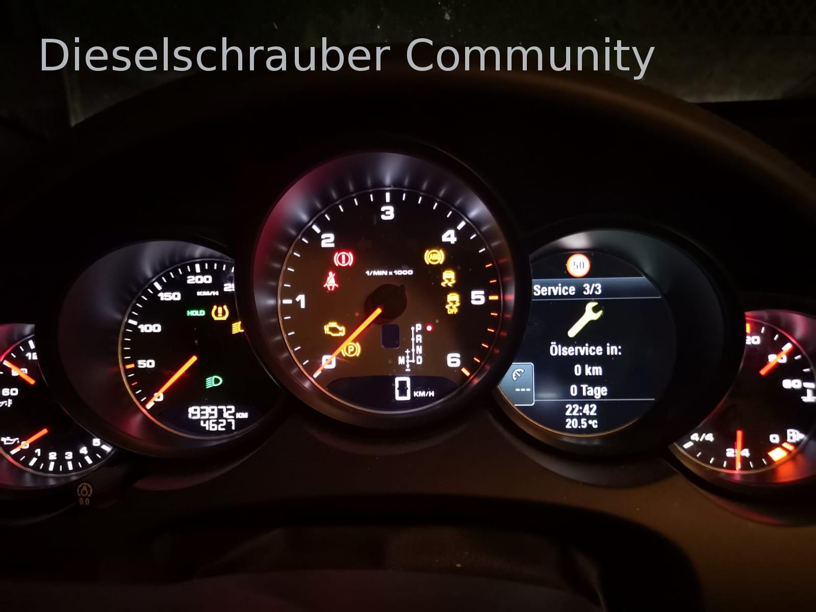

um welches Fahrzeug geht es? Der Service-Reset wird im Kombiinstrument durchgeführt.
Hast Du da einen Screenshot der Möglichkeiten bei Deinem Auto?

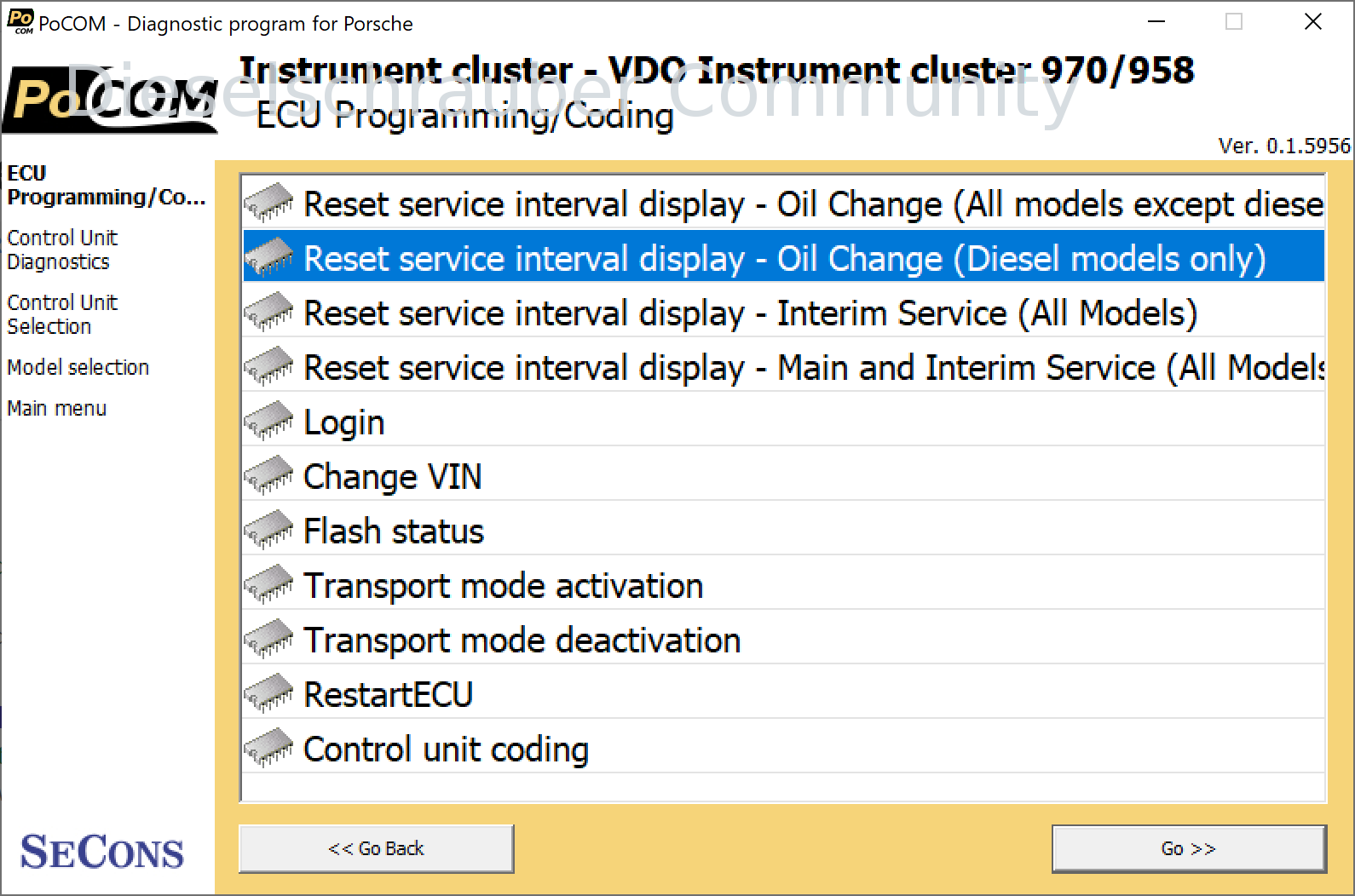

Zitat: | | Hast Du da einen Screenshot der Möglichkeiten bei Deinem Auto? |
vom PoCOM-Screen im Kombiinstrument... Geht laut Hersteller bei Deinem Auto per Codierung im Kombiinstrument.

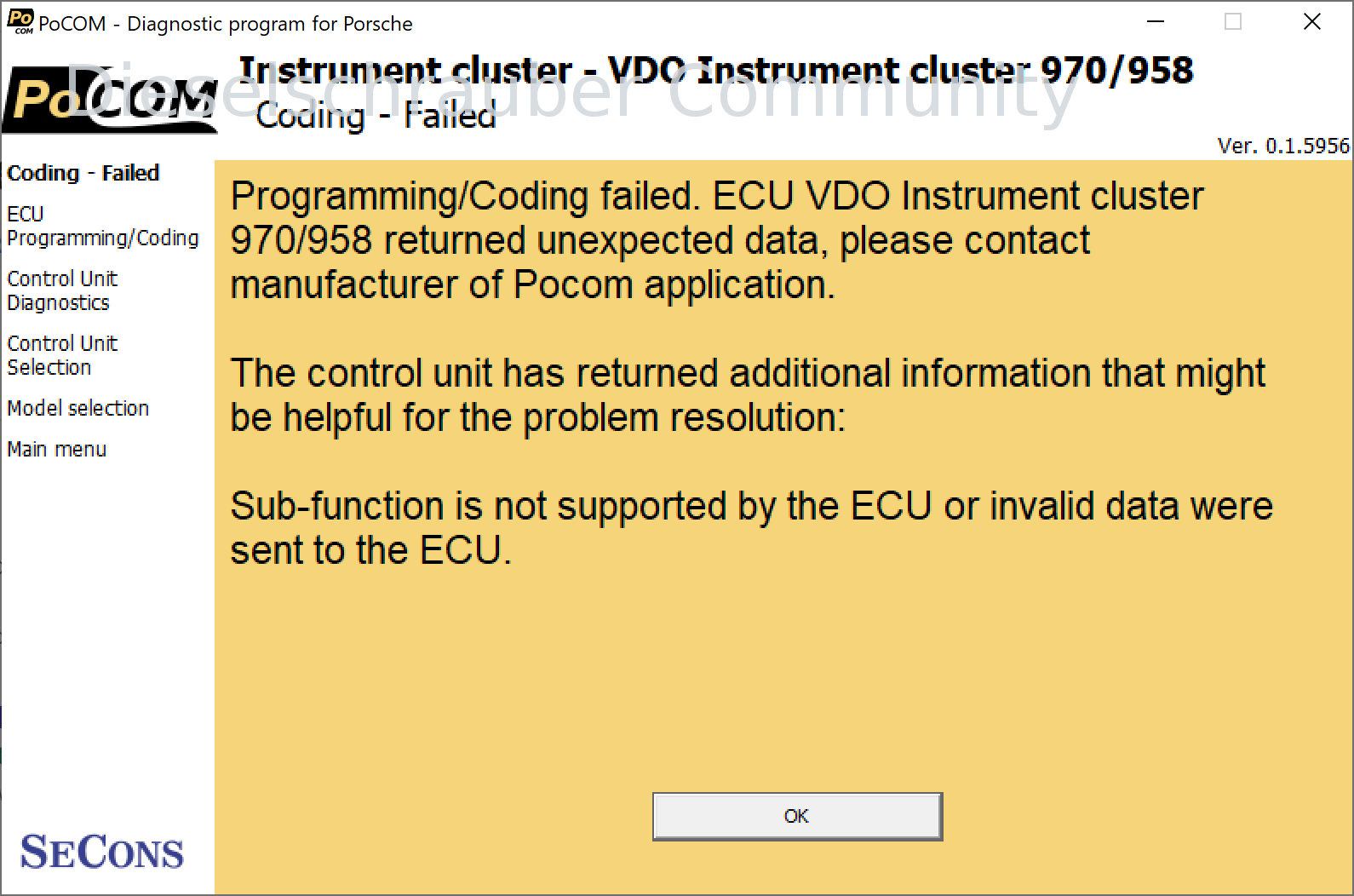

Zitat: | Hi Rainer,
this coding is tested in this control unit many times. It should works. Please, we need two files:
1. snapshot of instrument control unit - connect with control unit, go to the identification and click to "save ECU information".
2. debug log from service reset - make service reset again. When error message appear, go back to main menu, settings and click to "save debug".
Thank you.
With these two files we are able to resolve this topic.
"Hallo Rainer,
diese Kodierung in diesem Steuergerät wurde oft getestet. Es sollte funktionieren. Bitte, wir brauchen zwei Dateien:
1. Momentaufnahme der Instrumenten-Steuereinheit - mit der Steuereinheit verbinden, zur Identifikation gehen und auf "ECU-Informationen speichern" klicken.
2. Debug-Protokoll vom Service Reset - Service Reset erneut durchführen. Wenn eine Fehlermeldung erscheint, gehen Sie zurück zum Hauptmenü, zu den Einstellungen und klicken Sie auf "Debug speichern".
Ich danke dir.
Mit diesen beiden Dateien können wir dieses Thema lösen.

Zitat: | Hi Rainer,
please download a latest version of pocom. It should works now. There was a bug for specific type of control unit. |
Also neue PoCOM Software downloaden und nochmal probieren.

jetzt geht alles! Danke vielmals.
