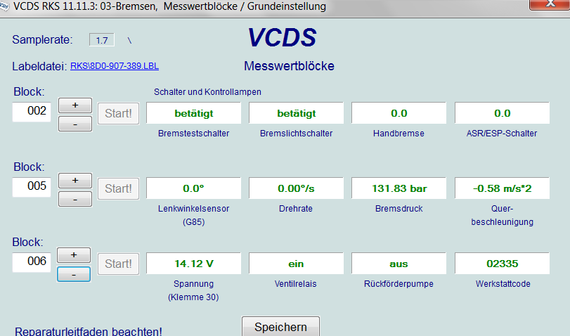

Beitrag03-10-2012, 13:50    Titel: Systemfunktionstest aktiviert [GELÖST] Antworten mit Zitat
Hier mal ein Screenshot von den Meßwerten:
Bei unbetätigter Bremse ist ein Bremsdruck zwischen 0,3 und 0,9 bar.???
 Bremse betätigt
 Dateigröße:  28,38 KB
 Angeschaut:  11098 mal
 Bremse unbetätigt
 Dateigröße:  28,31 KB
 Angeschaut:  7068 mal

Beitrag03-10-2012, 14:07    Titel: Systemfunktionstest aktiviert [GELÖST] Antworten mit Zitat
Servus Diver! ...zuerst einmal...
Ein Bremsdruck von +/- 3,8bar wird m. W. als "null" erkannt, denn 0,33 bar wären nicht mehr Druck als einmal locker durch die Hose zu atmen icon_wink.gif
Wie sieht's denn mit den beiden MWB's für Brems(licht)schalter aus? *nochmal-nochmal-frag*
Schalten die absolut sauber uva. simultan?!
Hier mal mit dem Bremspedal etwas "spielen" und ggf. MWB's loggen, da sieht man's dann ggf., falls einer der beiden Schalter was hat.
Und was ist mit den LED-Rückleuchten? Sind die nun wieder rückgebaut?
Viele Grüße aus München!
EDIT: Und auf'n Fahrzeug-Scan warten wir auch immer noch... icon_rolleyes.gif

Beitrag03-10-2012, 15:33    Titel: Systemfunktionstest aktiviert [GELÖST] Antworten mit Zitat
Code:
005,3,Bremsdruck,,Wertebereich: -41.0...+292.0 bar\nSollwert: ±5.0 bar\n\n40.0 bar = Kurzschluss nach Masse\n290.0 bar = Kurzschluss nach Plus
Sieht erst mal plausibel aus, obschon man bei einem Bar Überdruck (z.B. beim entlüften) schon weniger Freigang an den Rädern verspürt.
Wenn es sich um den Absolutdruck handelt, sind 0,9 bar natürlich nichts.
Interessant wäre, wann und ggf. unter welchen Bedingungen der Fehler nach dem löschen wieder auftaucht.
