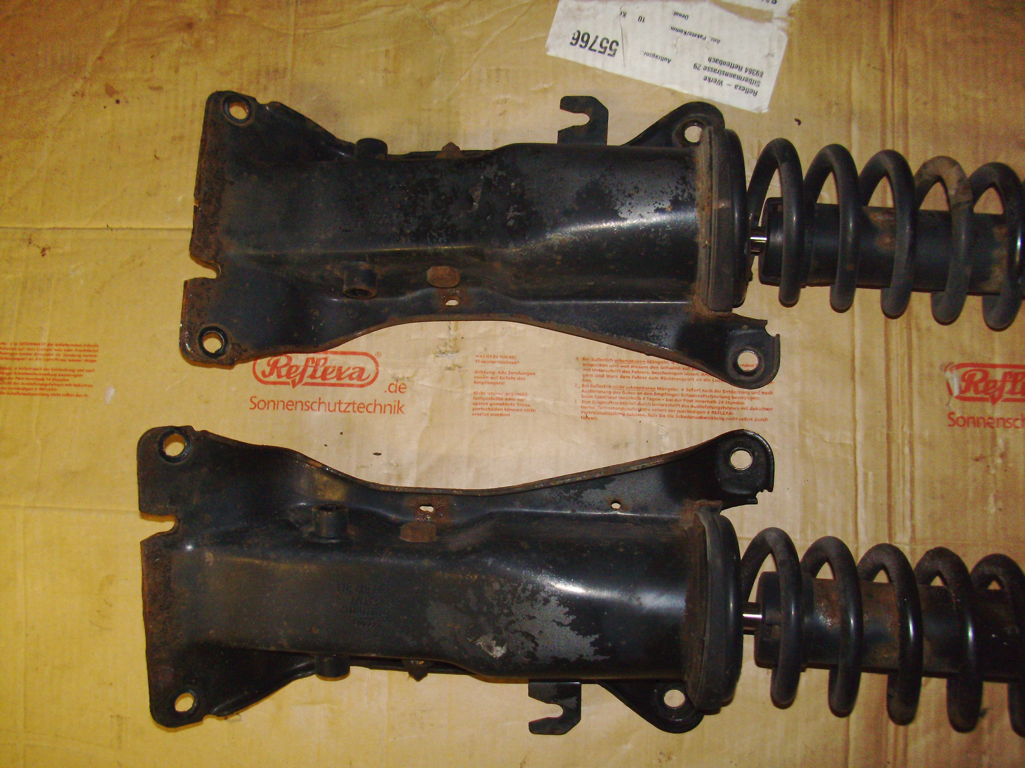

Servus zusammen,
jetzt hänge ich die Sache mit den Federbeinaufnahmen, wofür ich im Marktplatz Ersatz suche, mal hier mit dran, wenns recht ist.
So sehen sie also von der äußeren, sichtbaren Seite aus.
Grüße Daniel
