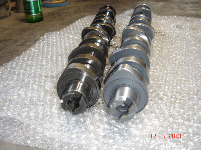

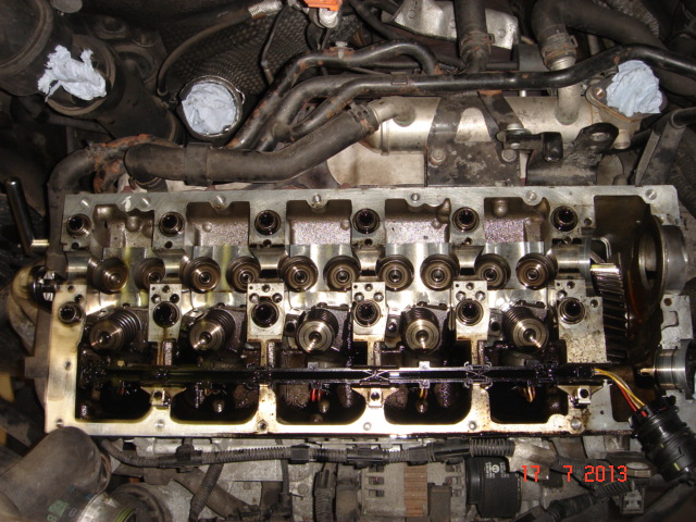

war länger nicht mehr vertreten hier, da immer der Alltag ruft. Habe gerade vor einigen Tagen ein Problem mit einem T5 -BPC Motor ( Bj. 2007) gehabt und wollte euch dies berichten. Fahrzeug hatte manchmal bei Kaltstart etwas raueren Lauf in den ersten Sekunden aber dann alles wieder gut, einzig in letzter Zeit wurde die Leistung etwas träger vom Fahrzeug (also leicht spürbar unten raus). Eines Tages auf der Autobahn gab es ein lautes Tackergeräusch wie wenn kein Luftfilter mehr vorhanden wäre, sowie lief der Motor sehr unrund und hatte auch keine Leistung mehr (unser alter Traktor zuhause klang besser).

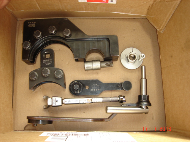

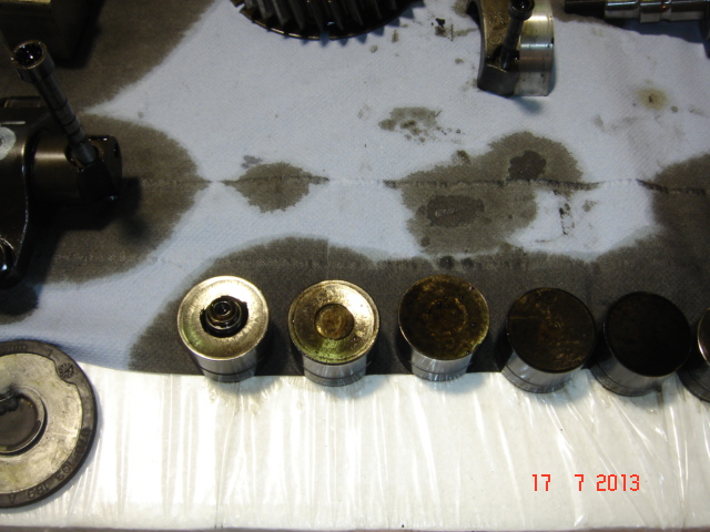

Also das Ende vom Lied: Nockenwelle komplett eingelaufen sowie ein Hydrostössel ein Loch (durchgerieben). Anbei die Bilder. Ohne dieses Spezialwerkzeug ist man nicht in der Lage die Steuerzeiten wieder korrekt einzustellen. Fazit: Fahrzeug läuft schon wieder, aber kennt ihr dieses Problem beim T5? Ich persönlich dachte, es sind die Audi V6 TDI Nockenwellen so anfällig gewesen, aber dass der T5 auch ein Problem hat...............
 Spezialwerkzeug für BPC Motor

 defekte Hydrostössel
 Dateigröße:  149.91 KB
 Angeschaut:  29523 mal
 Nockenwelle T5 BPC alt/neu
 Dateigröße:  154.08 KB
 Angeschaut:  51973 mal

@ luiggi: Das Spezialwerkzeug hättest auch von mir haben können!
