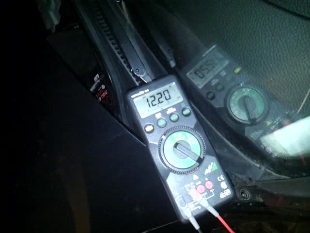

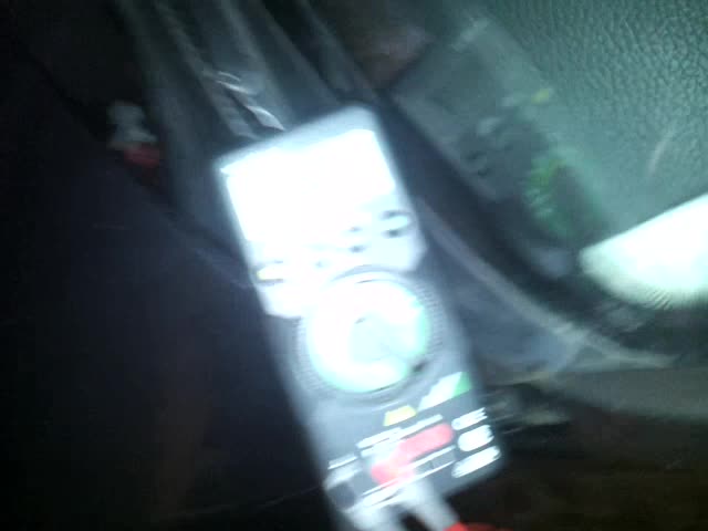

Hallo zusammen,
ich habe irgendwie ein energetisches Problem bei meinem 2009er Passat.
12/2011 habe ich vorab die original-Batterie gegen eine 71er Moll M3 K2 getauscht und war damit zufrieden - auch wenn ich immer gerne die 75er gehabt hätte.
10/2012 war es dann soweit: eine andere Batterie ist gestorben und es wurde getauscht: neue Moll M3 K2 75Ah als Starterbatterie in meinen Wagen, die alte 71er in den Kofferraum (Standheizung) und die alte Standheizungsbatterie (originale Starterbatterie vom Passat) in den anderen Wagen.
Alle sind glücklich, nur dass jetzt ca. 3 Monate später wieder das Xenon-Licht beim Starten auf der rechten Seite ausfällt. Liest man öfter - von wegen Steuergerät hin usw.
Als ich vor ein paar Tagen mal einen Autoscan gemacht habe (max. 10 Minuten!) hat das Radio schon gemeldet "Unterspannung - ich geh mal aus".
Messgerät sagte mir 12,34V. Wunderte mich extrem, der Wert ist für mich viel zu niedrig. Der Wagen fährt eigentlich jeden Tag - und dann auch keine Kurzstrecke, sondern mind. 30 Minuten. Also Ruhestrom gemessen: 17 - 23mA. Auch kein Problem.
Ladegerät über Nacht an die Kiste gehangen und eben (ziemlich genau 24h später!) wieder abgebaut: Ladegerät lädt immer noch mit 3A (das ist normaler Ladestrom)?!
Messgerät sagt ohne Ladegerät 12,6V.
Also aufgeschlossen, reingesetzt und Handy rausgeholt, da waren's nur noch 12,2V.
Beim Starten sieht es dann so aus: Video 1 hier
Nach einer Fahrt von ca. 30 Minuten dann wieder abgestellt: Video 2 hier
Nun die alles entscheidende Frage: ist die Batterie, oder?
Die Startleistung bringt sie problemlos, also der Wagen klingt nicht gequält oder ähnliches beim Starten. Dass aber nach dem Ausmachen sofort die Spannung wieder so krass absinkt, kenne ich nicht.
Das Ding ist wie gesagt gerade 3 Monate alt und hat ca. 8000km gelaufen.
Einen Log der Generatorlast (ist etwas lang geworden, sorry!) hab ich auch mal drangehängt.
Ich werde das verdammte Gefühl nicht los, dass irgendwas mit der Kiste nicht stimmt. Kann es noch andere Ursachen haben, dass die Batterie möglicherweise gegrillt wurde? Kann irgendwas in der Steuerung vom Generator nicht in Ordnung sein? Ich hätte erwartet, dass die Kiste erstmal auf annähernd 100% geht um die Batterie zu laden...
Sollte ich das Ding besser ausbauen? Ich habe mal eine Batterie, die irgendwie einen Zellschluss bekommen hat beim Laden - d.h. noch 10,irgendwas Volt und hat Strom gefressen wie ein Monster...
Vielen Dank für Eure Hilfe,

Beitrag11-01-2013, 9:13    Titel: Batterie: auf der Suche nach der Energie Zitieren
Das war für mich auch der "Aufhänger".
Die 14.3 statt 14.4 V im Betrieb hätte ich noch weggegrinst.
Wie genau sah denn das "Ausmachen" aus ?
Schlüssel komplett raus ?
Du hast nun mal sogut wie alles, was mit Strom im Passat zu betreiben ist, in deinem Wagen verbaut. Wenn Du nach dem Abstellen des Motors die Zündung ... ach ne, die ist ja erst mal aus. Aber manche STGs laufen halt nach.
Generell verhält sich meiner aber auch ähnlich. Die erste Batterie hat 4-5 Jahre gehalten - den letzten Winter mit dieser hätte ich mir gleich sparen sollen. Das Problem war auch, dass er eigentlich problemlos lief, nur wenn es extrem kalt war, ging nix mehr. Bei 0 Grad wieder perfekt.
Dein Ruhestrom klingt niedrig - bist Du sicher, auch die Stromsprünge mitbekommen zu haben ?
Meine Wagen (3C vorallem und der Golf 5 etwas) haben im 1-2 Sekundentakt Stromspitzen, wo sie deutlich mehr als das Grundniveau ziehen.
Und nun meine abgedrehteste Theorie:
Wohnen viel VW Fahrer in deiner direkten Nähe ?
Ich hatte schon mehrfach das Phänomen, dass beim Besuchen bestimmter Freunde der Passat beim Verabschieden mies gestartet ist.
Per Ruhestrommessung wollte ich mal gucken, wie der Passat reagiert, wenn man mit einer anderen VW-FFB an ihm rumfunkt - klar, er macht NICHT auf, aber er muss ja erst mal auswerten, ob er vvlt sollte. Wenn dazu das STG aufwacht, und 20 Leute ihre FFBs zücken - ist das evtl. ein deutlich höherer Energieverbrauch deines, eigentlich passiv erscheinden Passats.

Im Verborgenen ging es doch ein Stück weiter mit dem Themenstarter, was ich nach dessen Einverständnis euch als eifrige Mitleser der Fairnes halber nicht vorenthalten möchte:
anywhere hat folgendes geschrieben:
moin bär =)
zur bakterie: ich bin inzwischen auf einer anderen fährte: ich habe das ungute gefühl, dass es die lichtmaschine sein könnte, bzw. die regelung selbiger.
der karren stand jetzt mal 2 tage (das kommt sonst nicht vor), beim starten sind erstmal beide xenon brenner ausgegangen (sonst geht immer nur der rechte aus) und er klang "ein wenig angestrengt".
also erstmal nichts weiter bei gedacht, ich weiß ja, dass da irgendwas nicht passt.
bin dann 10km gefahren und habe dann ne halbe stunde auf meine freunde gewartet in üblicher manier: motor aus, standheizung an, musik an, standlicht an.
nach 20 minuten ist die STH ausgegangen (unterspannung - gebläse ganze zeit volllast), nach 25 minuten kam dann "du musst jetzt die karre anschmeißen, sonst mach ich das radio aus".
nach dem essen bin ich dann wieder die 10km nach hause geeiert und hab mal das messgerät rangehalten. ladespannung 13,7V vorne, 13,2V hinten. ich hab das jetzt erstmal darauf geschoben, dass beide batterien leer waren und die spannung deshalb noch nicht "oben" war.
nur dann komme ich ja als halbschlauer ins grübeln und hole mein vcds.. generatorlast mit allem aktiv bei 55%, alle ausschaltbaren verbraucher weg = 45%.
dann ladegerät rausgeholt, batterie hinten war nach 2 minuten auf "voll", vorne ging er dann auch recht flott hoch, nach 3 minuten war er bei bei 75% und ich bin reingegangen. aktuell is der kram noch dran.
nur was mir nicht in den schädel will: was in aller welt treibt die lichtmaschine da?!
ich hab das so verstanden, dass der regler sich D+ anguckt, ob die maximale spannung von 14,4v erreicht ist und verringert dann die erregerspannung und der mist pendelt sich irgendwo knapp unter 14,4v ein.
wenn ich jetzt aber als dummkopf sehe, dass über der batterie nur 13,7v liegen, kann das nur 2 gründe haben:
a) die lima ist voll am kotzen und kriegt die spannung nicht mehr hin, weil die stromentnahme zu groß ist, oder
b) der regler baut scheiße.
also war ich googeln, wie die haltbarkeit von ner lima so aussieht. da gibts verschlissene kohlen bei ford schon ab 50k, bei alfa richtung 200k und bei VW irgendwas bei 400k.
da ich "erst" 180k runter habe, kann ich mir das kaum vorstellen, ist aber momentan so ein wenig die hoffnung, an der ich mich hochziehe.
anders kann ich mir nicht erklären, wieso die spannung bei 13,7v liegt bei ner auslastung von 55%. da ist doch keine ladeelektronik oder intelligenz zwischen, die sagt "huuuuh, laden wir mal lieber vorsichtig"...
oder ist das kein regelkreis, wie ich ihn mir vorstelle? die erregerspannung muss doch so lange nach oben gehen, bis irgendwie richtung 14,4v erreicht sind - oder bis die 100% last erreicht sind und die lima es einfach nicht schafft...?!
morgen bekomme ich von max erstmal referenzspannungen aus den verschiedenen steuergeräten, sodass ich mal prüfen kann, was ankommen sollte. ich fand die 13,6V im motorsteuergerät nämlich auch bedenklich wenig, die standheizung hat mir nur noch 13V angezeigt.
jetzt brauche ich mal deine meinung: kann es sein, dass es tatsächlich der regler ist? bzw. die kohlen oder der schleifring?
ich rufe morgen mal beim bosch-dienst an (ich hoffe, das ist ne bosch und keine valeo icon_wink.gif) und frage mal, ob die kurz zeit zum prüfen haben. ob das ergebnis aber brauchbar ist, steht auch woanders.
mir geht das thema inzwischen richtig auf den senkel - hätte ich doch bloß meinen golf 2 behalten... -.- da gabs nie diese scheiße! icon_biggrin.gif
viele grüße nach münchen,
marco
