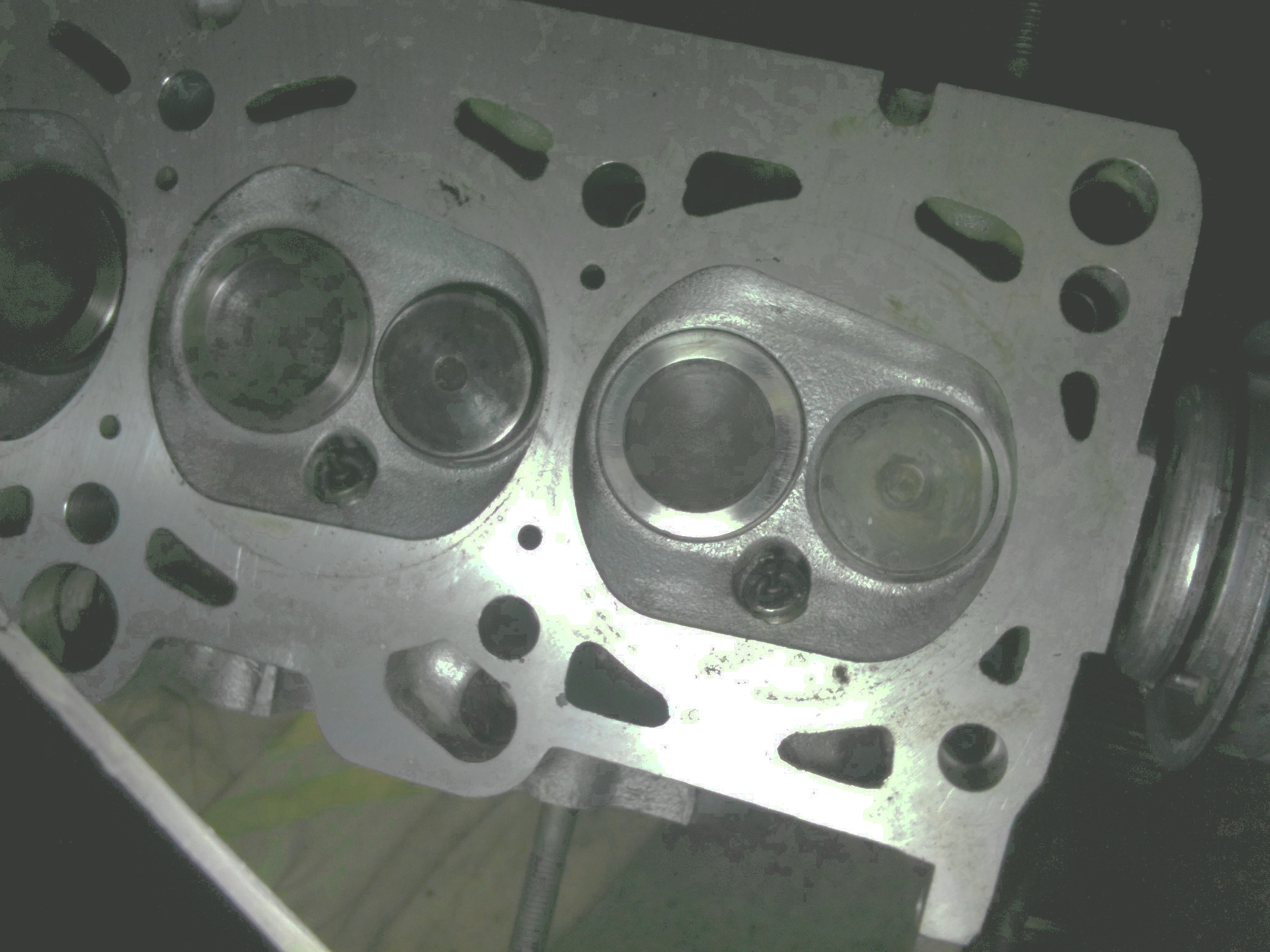

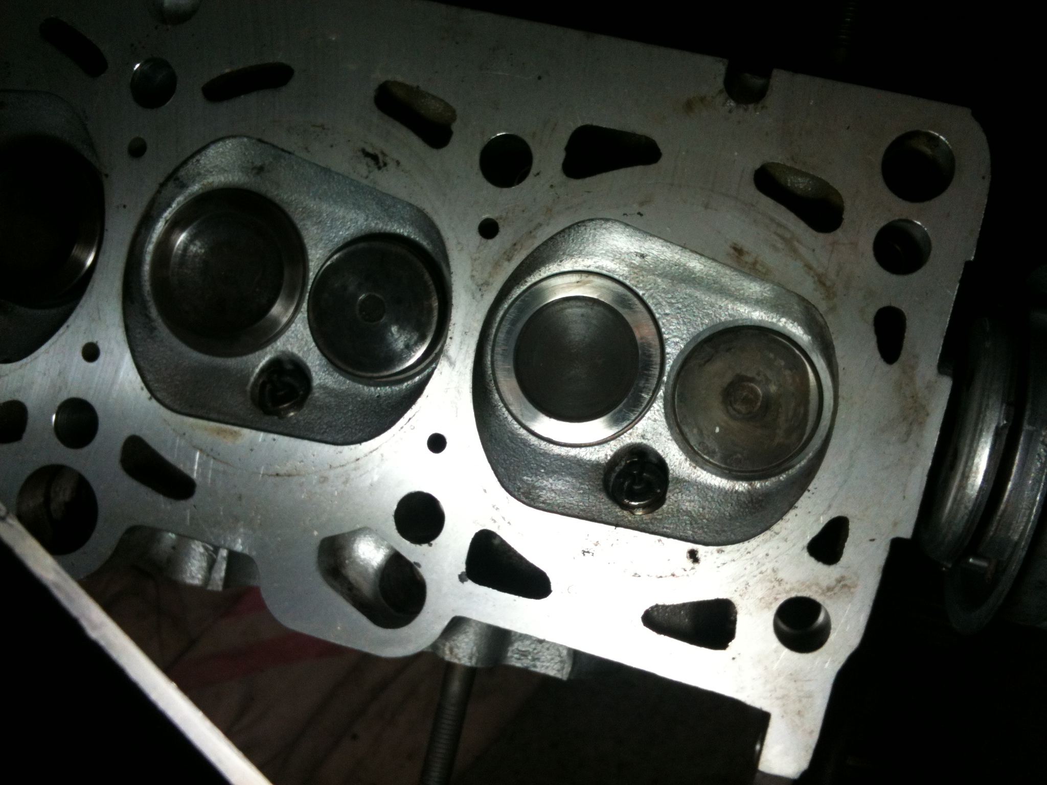

Eingeschliffen hat es die Zylinderschleiferrei, selbige hat auch den Zylinderkopf Plan geschliffen.
 Mutter im Zahnriemen gelandet, übersprungen
 Dateigröße:  876,33 KB
 Angeschaut:  1112 mal
 Dateigröße:  1,27 MB
 Angeschaut:  1294 mal

Na, wenn nicht gerade der Azubi aus dem ersten Jahr zum ersten Mal Ventile eingeschliffen hat, kann man schon davon ausgehen, dass es in Ordnung ist.
Ich mach das immer mit der Hand und mit dem Gummi-Sauger, da merkt man dann, bei der Feinschleifpaste, dass sich die Ventile so richtig im Sitz verkleistern, so dass der Sauger nicht mehr hält.
Und man schaut ja auch nach, ob beide Flächen, also am Ventil und am Ventilsitz ringsum die schöne, gleichmässige umlaufende mattgraue Färbung haben. So 2-3 mm breit.
Wenn das so ist, ist das in Ordnung.

Die Ventile sehen auf den Bildern sehr grob geschliffen aus.
Hi!
Mit den Bildern hatte ich auch so meine Problemchen.
Ich hab das erste Bild auch erst ungläubig angesehen,
hab das dann nochmal in einem Bildbearbeitungsprogramm bisschen ansehnlicher gemacht,
also mir sieht es so aus, als wären alle Ventile drin,
und die ham beim Planschleifen die Ventile teilweise mit angeschliffen.
Sieht man schon auf dem Bild am rechten Ventil an der Seite, und beim 2 Ventil von rechts, haben die den blanken Ring rangeschliffen.
Ich dachte erst, das sei der Ventilsitz.
Ausserdem sieht das für einen frisch geplanten Kopf auch recht bescheiden aus, muss ich mal sagen.

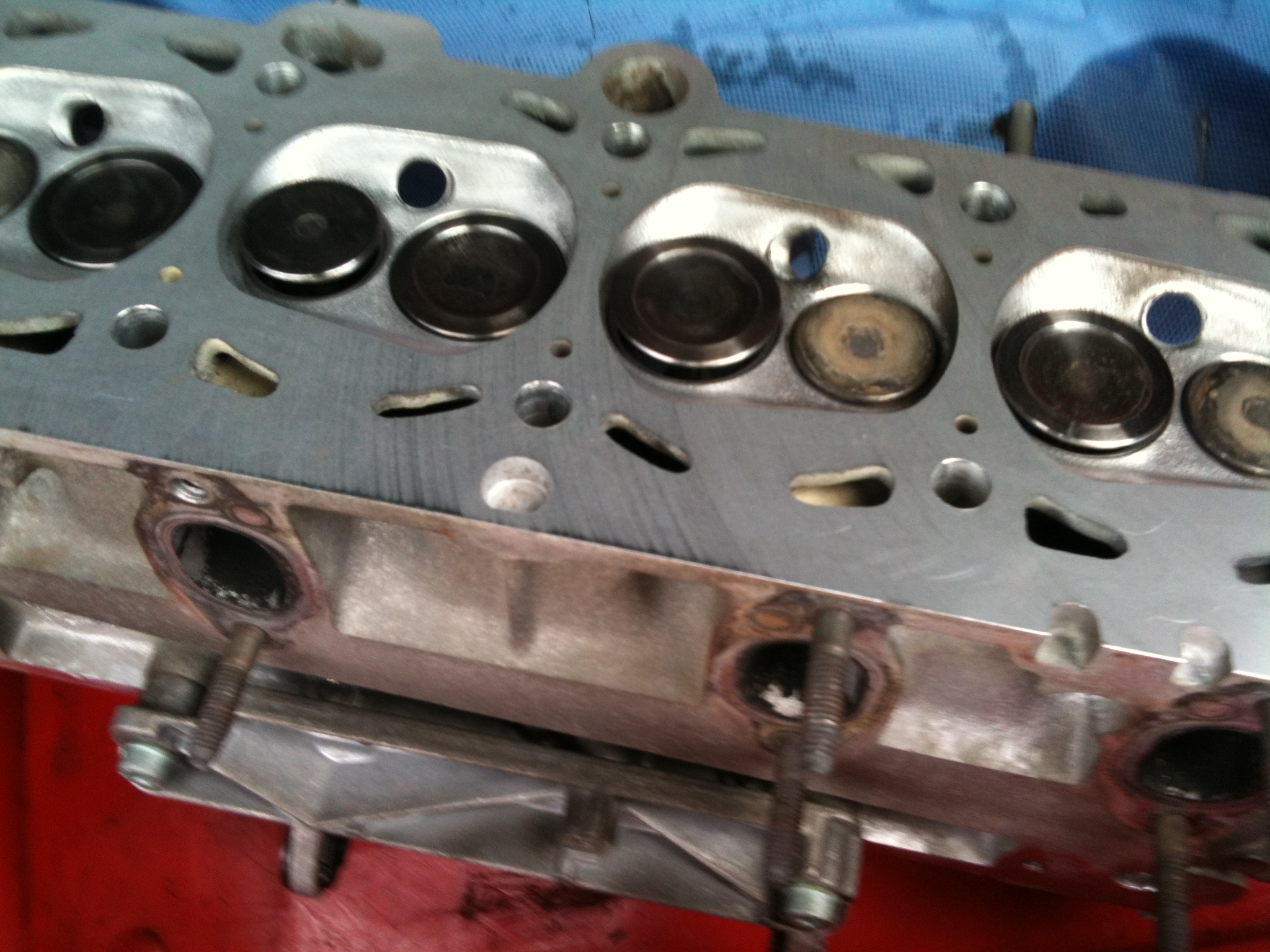

Beitrag29-11-2012, 12:37    Titel: Mutter im Zahnriemen gelandet, übersprungen Antworten mit Zitat
Keine Ahnung was die mit den Ventilen angestellt haben, sehen aber schon etwas merkwürdig aus icon_confused.gif
Frisch geplant sah der Kopf so aus wie auf dem Bild hier.
Die zwei ersten Bilder sind ja nach dem Zerlegen entstanden.

Beitrag29-11-2012, 12:48    Titel: Mutter im Zahnriemen gelandet, übersprungen Antworten mit Zitat
Sieht zwischen Zyl. 2 und 3 etwas grob geschliffen aus - kann aber täuschen. Ansonsten unproblematisch --> evt. etwas mit 400er Naßschleifpapier nachglätten.
Sollten die Stehbolzen Auspuffkrümmer noch alt sein -- diese würde ich noch erneuern, weil sie schon mal gern abreissen, bzw. nicht mehr in der Lage sind eine gescheite Spannkraft auf Dauer standzuhalten.
Konnte ich mir auch nicht vorstellen, aber es sieht so aus. Die haben den ZK bei vorstehenden Ventilen abgeschliffen (das Wort plangeschliffen vermeide ich hier). Ein Expertenladen! icon_peinlich.gif Jetzt würde ich nur noch aus reiner Neugier wissen wollen, was die unter Ventile einschleifen verstehen.
Ich hätte da weder zum Einschleifen noch um Einsetzen der Schaftabdichtungen noch zur Montage der NW irgendwelches Vertrauen.
