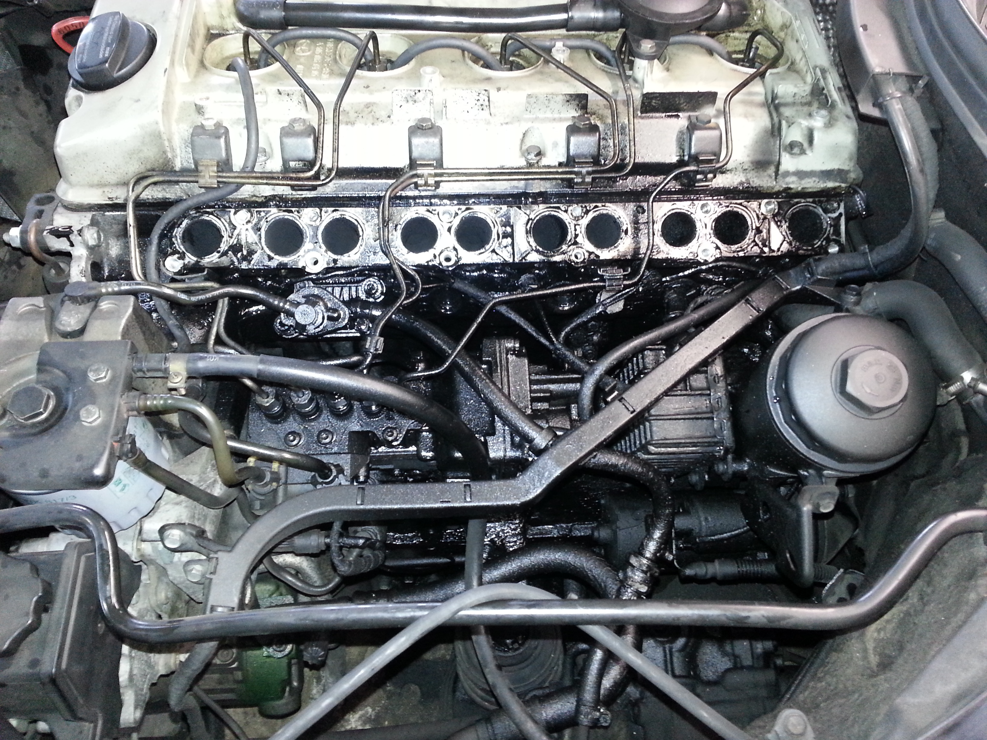

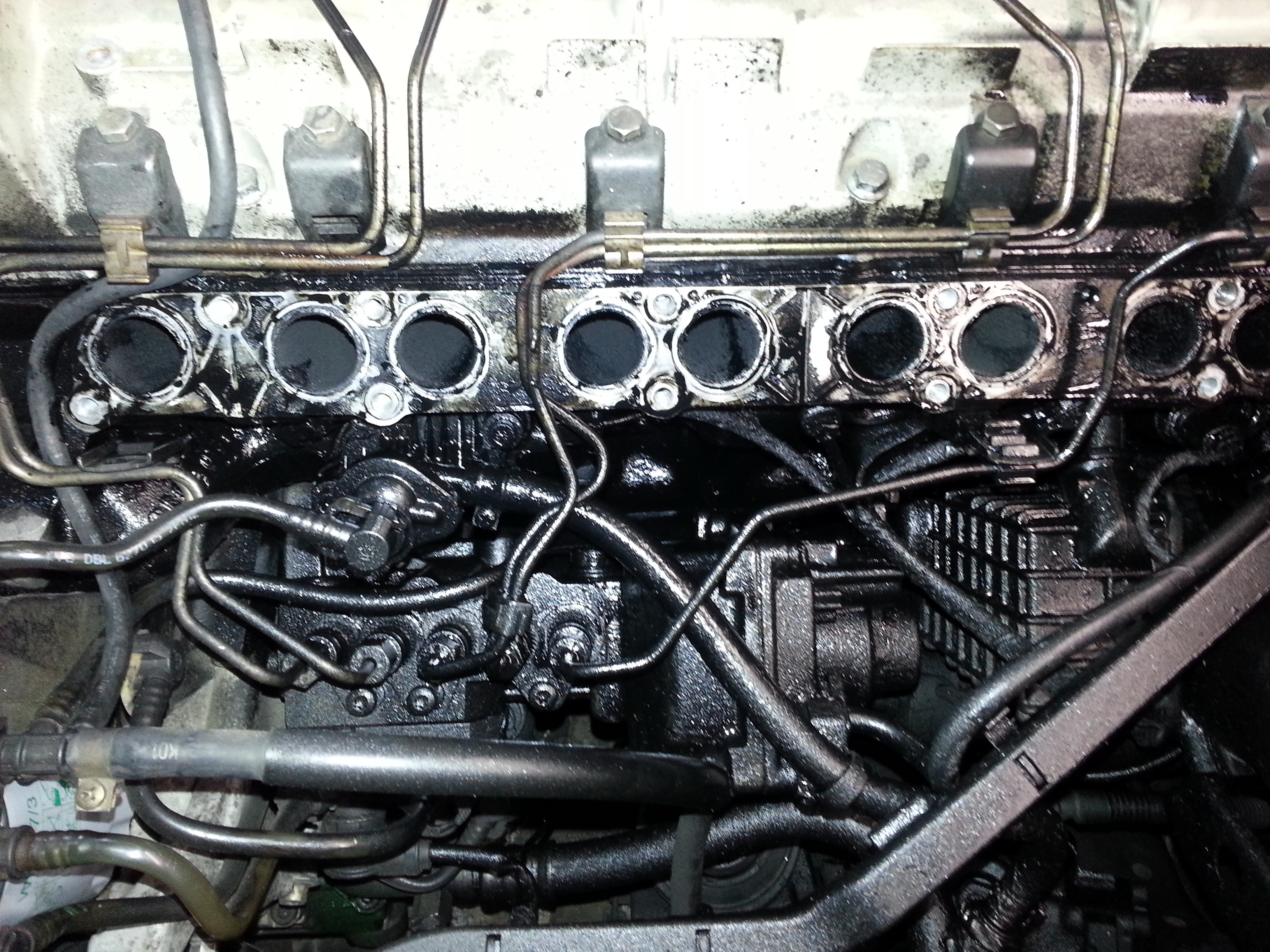

Hi!
Habe auch heute gestaunt als ich die Ansaugbrücke abgenommen habe (Fotos)
Hat jemand eine Idee kann das wirklich von einem defekten Ölabscheider kommen bzw. durch das AGR?
Das Fzg. Merc C250 TD 110 KW Bj99 raucht auch nicht übermäßig blau. 330 000 km

Beitrag25-03-2013, 21:32    Titel: Ölverschmutzung am Ansaugrohr Antworten mit Zitat
........raucht auch nicht übermäßig blau. 330 000 km
Bei der Laufleistung kann alles sein, muß aber nicht.
Erst mal reinigen und dann beobachten. Dann weißt du es.

Kann man den Ölabscheider eigentlich irgendwie prüfen?

Beitrag25-03-2013, 22:54    Titel: Ölverschmutzung am Ansaugrohr Antworten mit Zitat
Eigentlich ist es so wenig, dass es schlicht ne defekte Dichtung an der Saugbrücke sein könnte.
Wenn ich dran denke, wie die Saugkanäle innen aussehen, wenn AGR und Turbo "Spass zusammen" hatte, sprich wenn der Turbo etwas Öl und die AGR reichlich Russ in die Ansaugluft geben.
Und wenn ich mir dann die Ölaustritte an einer noch intakten Verstellwelle meines Schaltsaugrohrs angucke.

Beitrag26-03-2013, 0:33    Titel: Ölverschmutzung am Ansaugrohr Antworten mit Zitat
Ist mit Sicherheit eine defekte O-Ring Dichtung am Ansaugtrakt.
Hab mal einen W124 OM605 recht billig bekommen weil eine Dichtung defekt war und den ganzen Motor zugesaut hat.
Beim OM605A kann ich mir das umsomehr vorstellen da ja hier im Ansaugtrakt noch ordentlich Druck herrscht.

Beitrag26-03-2013, 1:01    Titel: Ölverschmutzung am Ansaugrohr Antworten mit Zitat
Hi!
Ja, sieht so aus.
Ich dachte zwar erst, Ventildeckeldichtung,
aber es sieht wirklich so aus, als würde das aus der Krümmerdichtung wie mit Druckluft rausgesprüht....weil das am Ventildeckel so vernebelt ist. Und nicht aus jedem Kanal.

Beitrag27-03-2013, 8:38    Titel: Ölverschmutzung am Ansaugrohr Antworten mit Zitat
Ja die Dichtringe der Ansaugbrücke sahen ziemlich platt aus.
Genauso wie alle anderen Dichtringe von den Kraftstoffleitungen, jetzt ist wieder mehr Diesel als Luft in den Leitungen, ist ja wirklich ein Problem bei den Mercedes.
