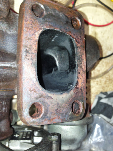

Hallo
ich hab aktuell mit einem AEL im Volvo ein Problem - keine Leistung.
Bei ~2000rpm spürt man kurz, dass etwas Luft komprimiert wird - bei 3000rpm ist dann aber komplett aus, keine Leistung mehr. Der Ladedruck geht über 0,4 bar nicht hinaus (lt. Messung) - es wird aber 1bar angefordert.
Demnach gehe ich von einem Problem im/um/am Turbo aus. Ich hab im Tauschverfahren alles rund um den Turbo getauscht - von einem in das ander Fahrzeug viceversa - alle Ventile/Sensoren und auch die Schläuche - änderte nichts.
LMM ist getauscht, genauso wie die Pumpeneinstellung gemacht - davor noch die Nocke ausgemittelt (dachte daran, dass der Zahnriemen evtl. nicht korrekt montiert wurde - wenn man die ganzen wilden Markierungen an so einem Motor sieht..).
Fakt ist, vor 150000km ist der Motor beim Volvofreundlichen getauscht worden. Seit damals ist das Ding träge, sagte mir die eheml. Besitzerin. Ich tippe im Vergleich auf ~80ps.
Meine Vermutung war dann, dass das Wastegate irgendwie hängt - hier ist es so, dass ich die Funktion nicht kenne. Bei den Turbos an den Benzinern z.B. sieht man direkt eine Klappe, die öffnet. Am Lader des alten TDI sieht man ein "Loch" - und die Leitung. Kann mir das bitte jemand erklären, wie das da funktioniert ?
Das Ventil selbst arbeitet aber, sofern man das akustisch beurteilen kann (öffnet wenn ich am Schlauch sauge).
Auch die Ansaugbrücke hab ich gestern abgemacht - AGR ist aktiv - es war aber zu Verwunderung recht sauber.
Eine meiner Vermutungen ist, dass der Turbo beim Motorschaden damals einen abbekommen hat - das aber nicht gesehen/gefunden wurde. Wobei, die Welle lässt sich ganz normal drehen (ansaugseitig).
Es ist auch so, dass man den Turbo überhaupt nicht hört - man hört ja sonst sogar einen neuen ein wenig. Deshalb gehe ich auch davon aus, dass die Ladeluftstrecke nicht kaputt ist - die Schläuche sind ok - wenn aber z.B. der Kühler platzt müsste man das sehen (ÖL) und auch hören - oder ?
Evtl. hat jemand noch einen Tipp - vor allem im Bezug auf die Funktion des Wastegate. Einen Tauschturbo hab ich bereits auf der Werkbank, der kommt heute rein. Dann bin ich evtl. etwas schlauer und kann ggfls. die Sache schon auflösen.
Danke

Beitrag04-07-2013, 20:39    Titel: Frage zu Turbolader KKK am AEl Zitieren
Hej
hab heute den Turbo getauscht. Nun verstehe ich auch die Funktion. Leider hat der Tausch erstmal gar nichts gebracht. Hab jetzt echt alles durch - es bleibt nur mehr die ESP bzw. die Düsen - wenn ich nun mit Chiptuning fahre dann bewegt er sich minimal, ich höre den Turbo - bei 3000rpm ist dann aber AUS.
Da geht nichts mehr weiter.
Er wird dann aber auch schön ruhig, sodass ich schon anfangs vermutete, dass die Pumpe falsch läuft. Die Einstellung ist aber korrekt.
Kann es sein, dass etwas der Spritzversteller nicht richtig arbeitet oder irgendwas an der Pumpe ?
Ich glaube eher nicht, dass die Pumpe oder die Düsen dafür verantwortlich sind - ich hab aber sonst schon fast alles getauscht.
Zwischen Luftmengenmesser und Turbo ist ein Sensor - PTC irgendetwas sagt die Ersatzteilnummer - der war nicht angesteckt. Hab den Stecker gefunden, der war auch komplett vergammelt - also schon lange "vergessen" anzustecken. Erst dachte ich, jetzt hab ich den Fehler gefunden - es hat aber nichts verändert icon_sad.gif
Hat jemand noch einen Tipp für mich ?
BTW - könnte es sein, dass am Block was nicht passt ? Sollte ich z.B. einen Kompressionstest in Erwägung ziehen ? Wobei das alles irgendwie nicht zusammenpassen würde, also das der Turbo einfach nicht in die Gänge kommt - oder was meint ihr ?
DANKE

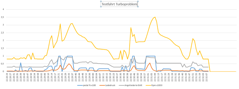

Beitrag04-07-2013, 21:44    Titel: Frage zu Turbolader KKK am AEl Zitieren
Hallo
danke.
Ladedruck wird 1 Bar angefordert - er liefert aber nur 0,4.
Ansaugtrakt und Krümmer ist frei, LMM getauscht (hab mehrere baugleiche Fahrzeuge, hab fast alles schon viceversa getauscht mit Gegenprobe).
Auspuff als solches bleibt aber noch - schläft eine Maus im Auspuff oder ist der Kat zu.. ?
Düsen hab ich auch noch liegen, die werde ich morgen tauschen. Wie auch den Kabelbaum am Motor - uu. ist es doch was an der Verkabelung.
Im Anhang eine Testmessung.
DANKE

Beitrag04-07-2013, 22:28    Titel: Frage zu Turbolader KKK am AEl Zitieren
Wäre der Auspuff verstopft würde meiner Meinung nach der Ladedruck erst "normal" sein und bei höhren Drehzahlen einbrechen. Den Kat denn noch genauer zu Begutachten wäre vllt von Vorteil

Beitrag05-07-2013, 5:23    Titel: Frage zu Turbolader KKK am AEl Zitieren
roorback hat folgendes geschrieben:
1. Was passiert denn, wenn Du den Steuerschlauch an der Laderdose abziehst? Dann sollte das Wastegate geschlossen sein und der Ladedruck nicht begrenzt werden. Wenn dann immer noch zu wenig LD aufgebaut wird, kann es bei intaktem Lader und ohne Abgaslecks vor der Turbine nur an fehlendem Antrieb (Abgasdurchsatz) liegen.
2 Hast du deutliche Abweichungen zwischen (hoher) Durchschnittsverbrauchsanzeige und (niedrigerem) Nachtankverbrauch? Dann sitzt irgendwo ein Flaschenhals zwischen Elektronik und Einspritzhardware.
