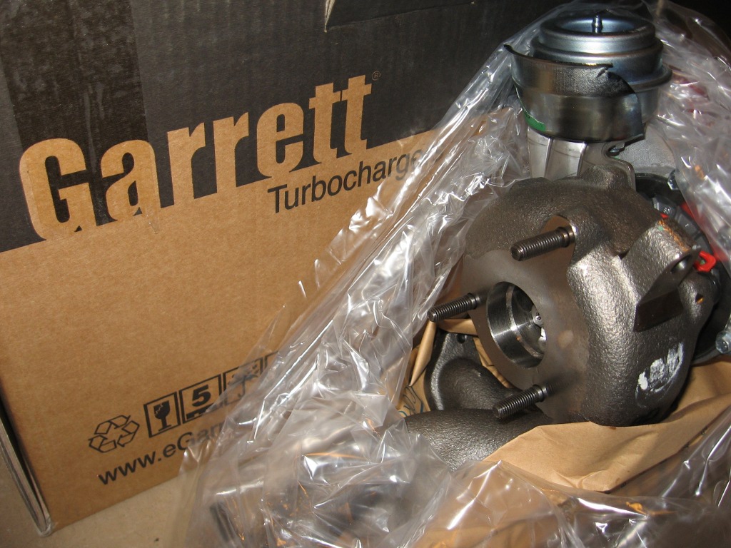

Also ein wirklich neuer Garrett Turbolader sieht so aus:
 Garrett Turbolader

Ja so hatte ich mir das auch vorgestellt!
